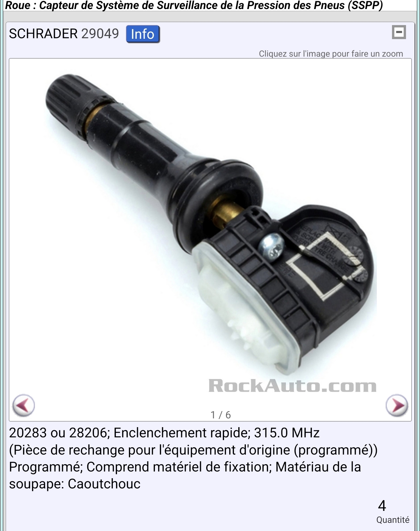

Je redémarre le sujet car j'ai acheté un nouveau jeu de jantes et j'en ai profité pour monter des capteurs tout neufs.
Cependant la procédure d'apprentissage ne fonctionne pas sur ma cam 2012. Elle klaxonne bien et tout, j'utilise le boîtier EL orange, aucune réaction.
Une bonne âme dans le 44 pourrait m'aider ?

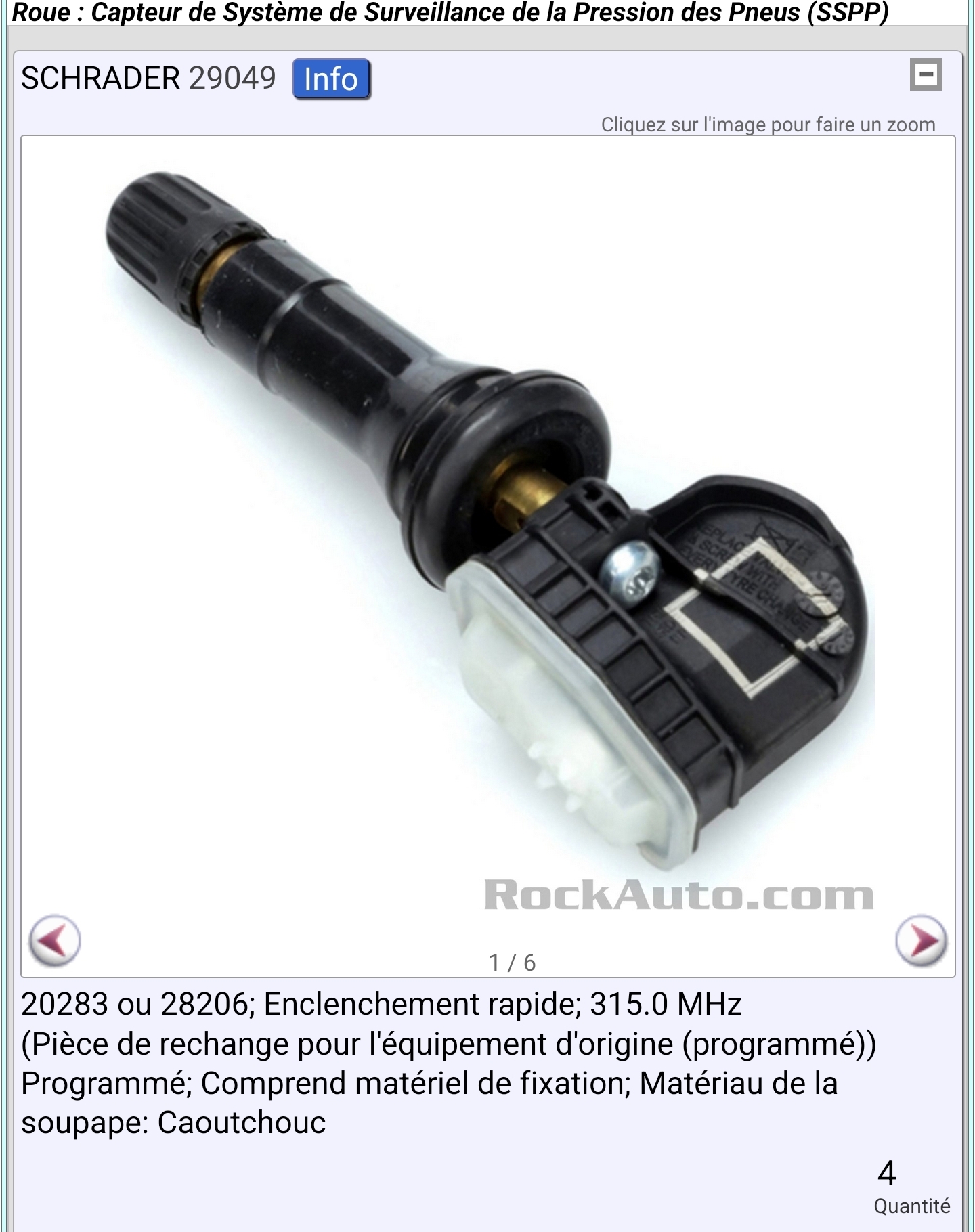

- Messages : 11785
Re: Problème de capteur de pression de pneus
ta Cam est une version US ou EU ? car si c’est une EU (Européenne) et que les capteurs TPMS que t’as installé sont les memes que sur la photo ça n’ira pas, ils sont en 315Mhz alors que les Cam EU sont en 433Mhz.
