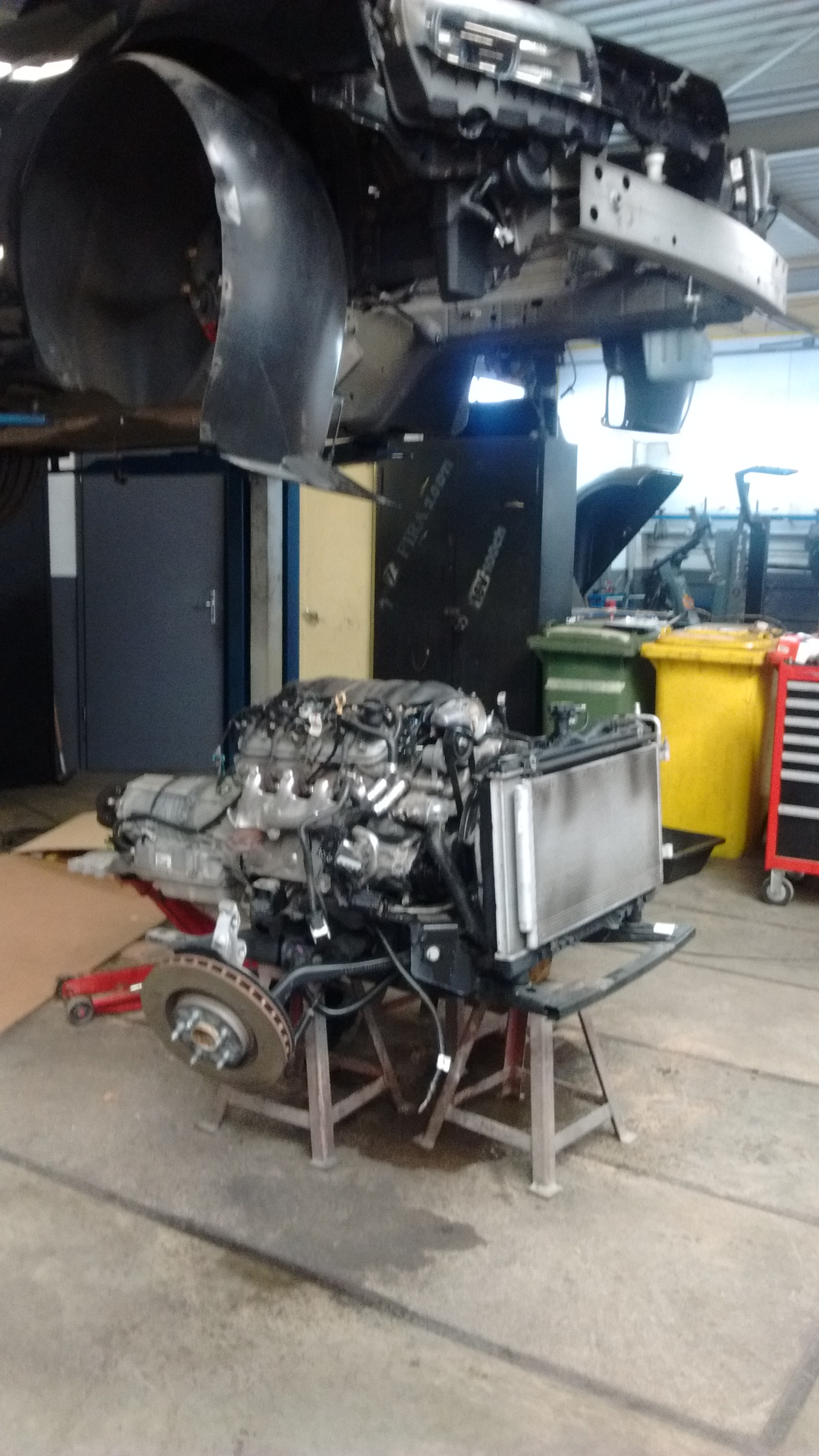

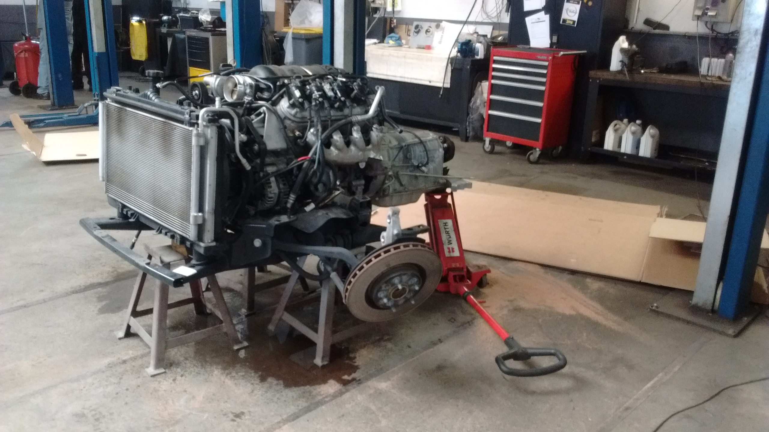

Merci à Chevrzletiste d'avoir pu trouver le défaut qui occasionnait ce bruit. Je crois que je viens de nous dégoter notre Orlinns Alsacien . :good:
En attendant le remontage et la convalescence de Camy,voici quelques photos de ses entrailles :
