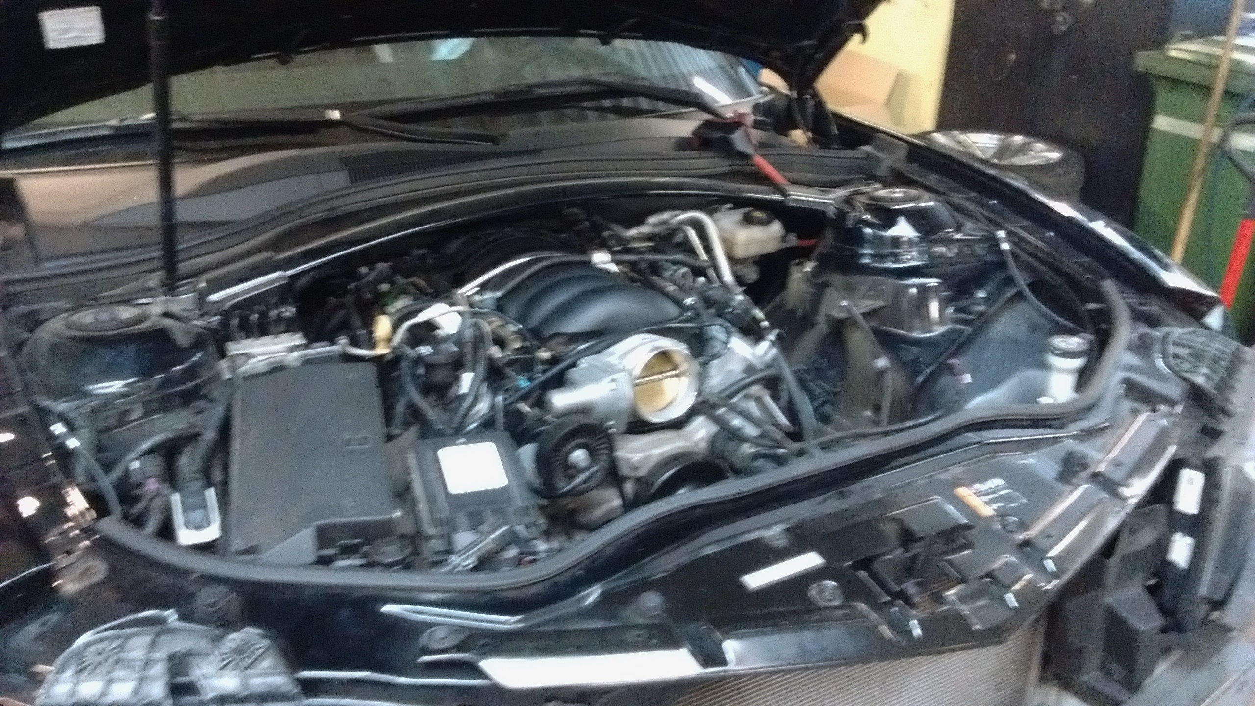

BRUIT MOTEUR TACaTACaTAC
Re: BRUIT MOTEUR TACaTACaTAC
:hein:

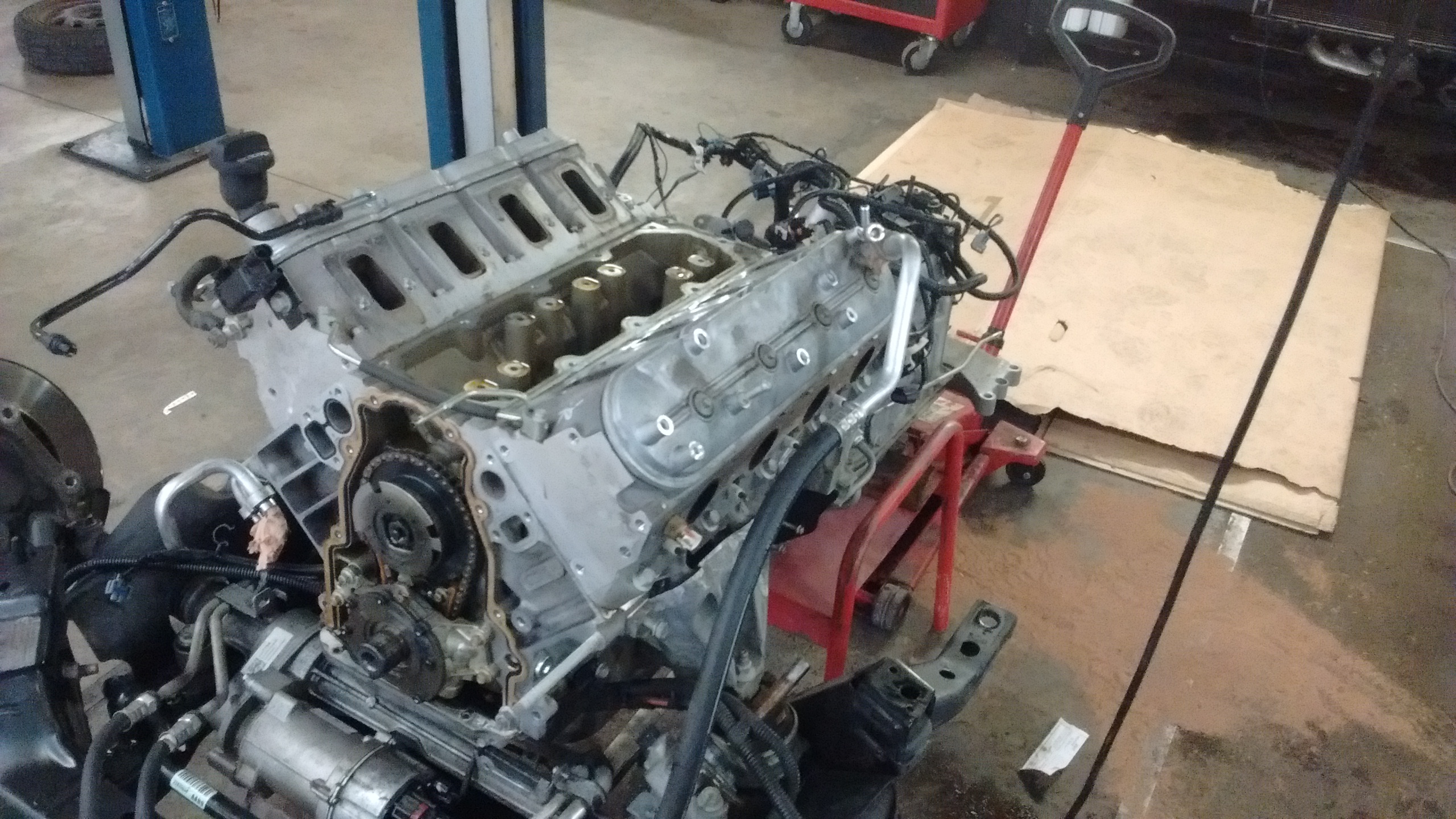

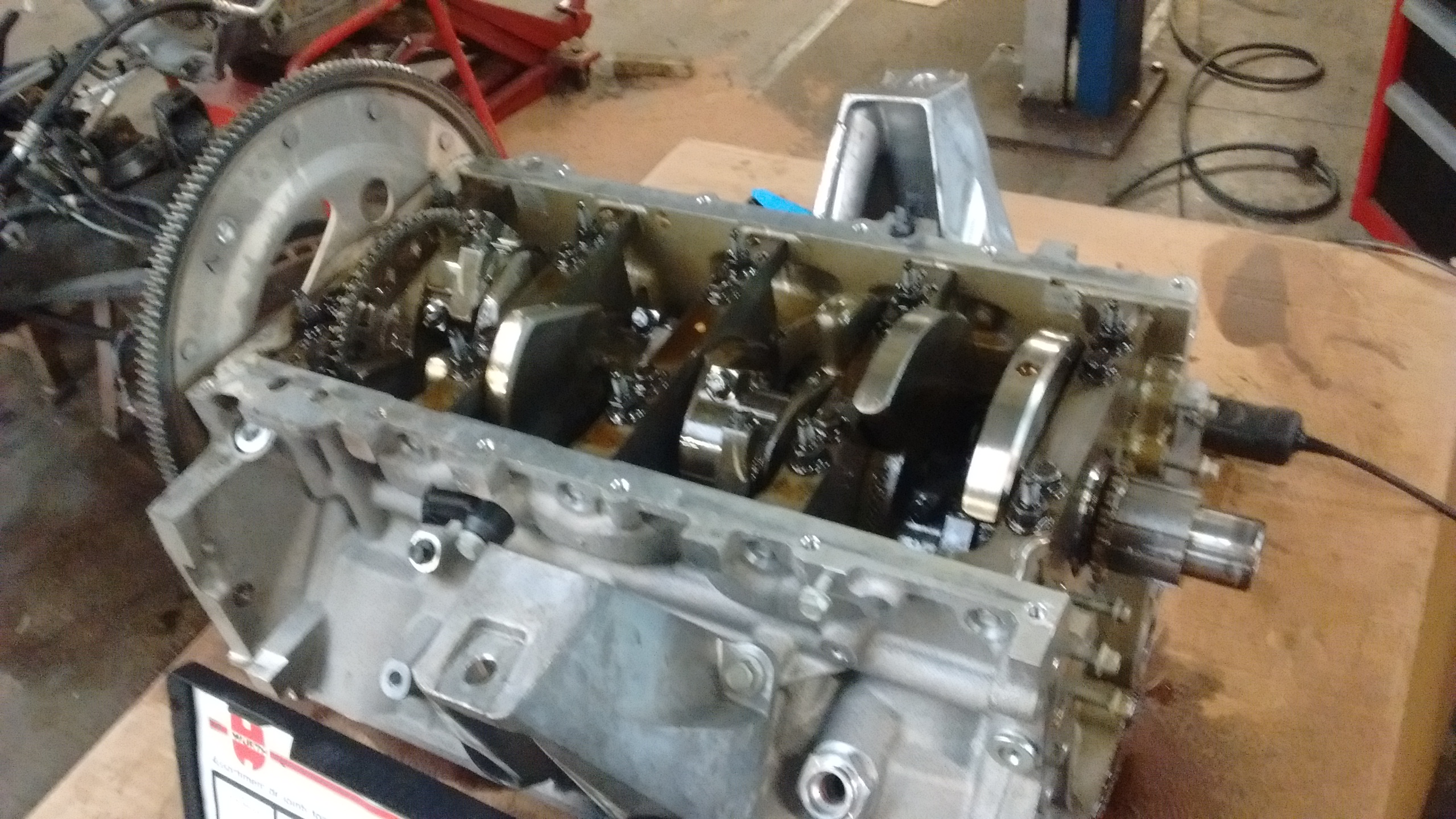

Le vilebrequin

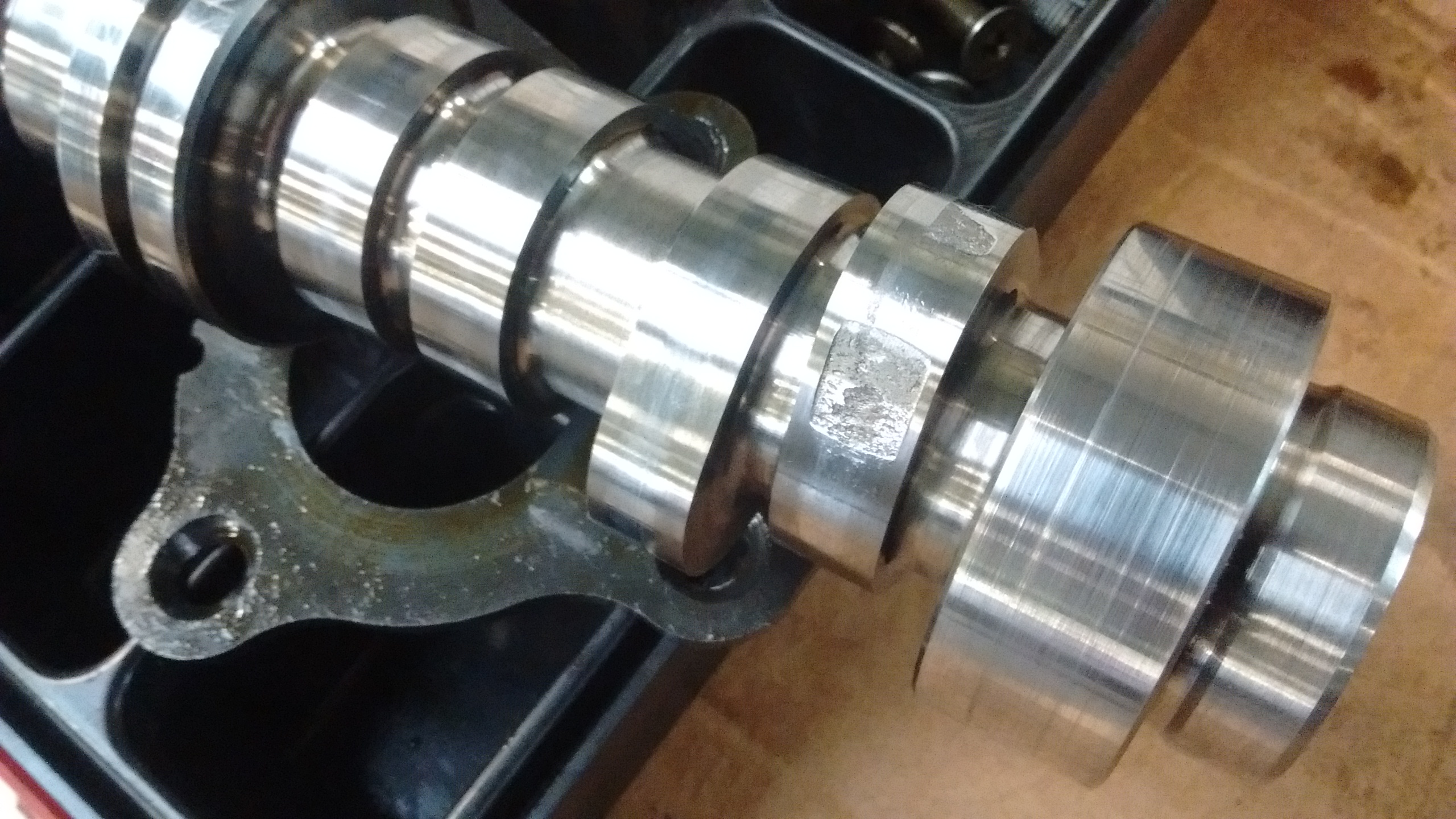

La pièce défectueuse ( Arbre à Came )

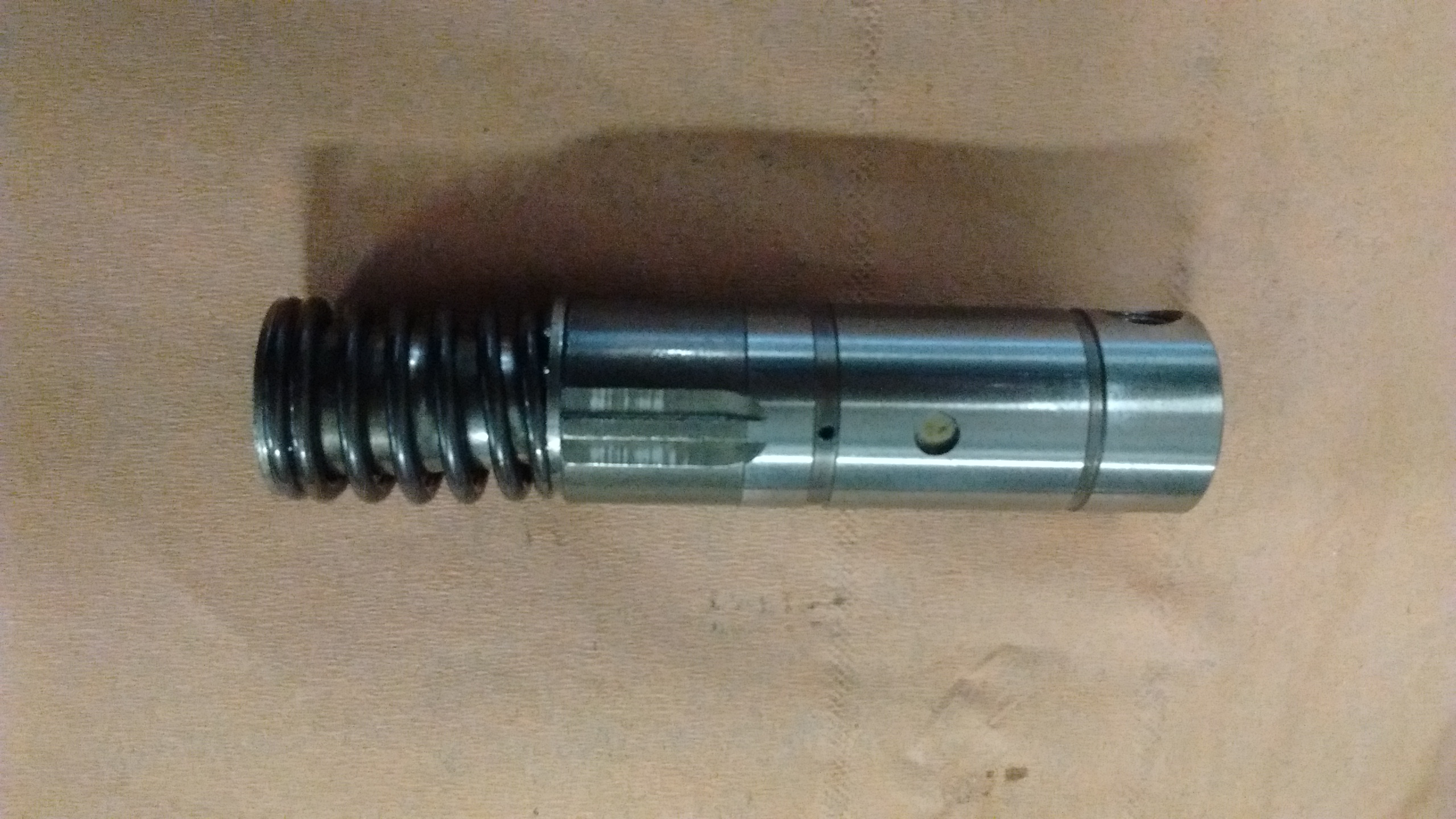

Et le poussoir

J'en était pas loin:

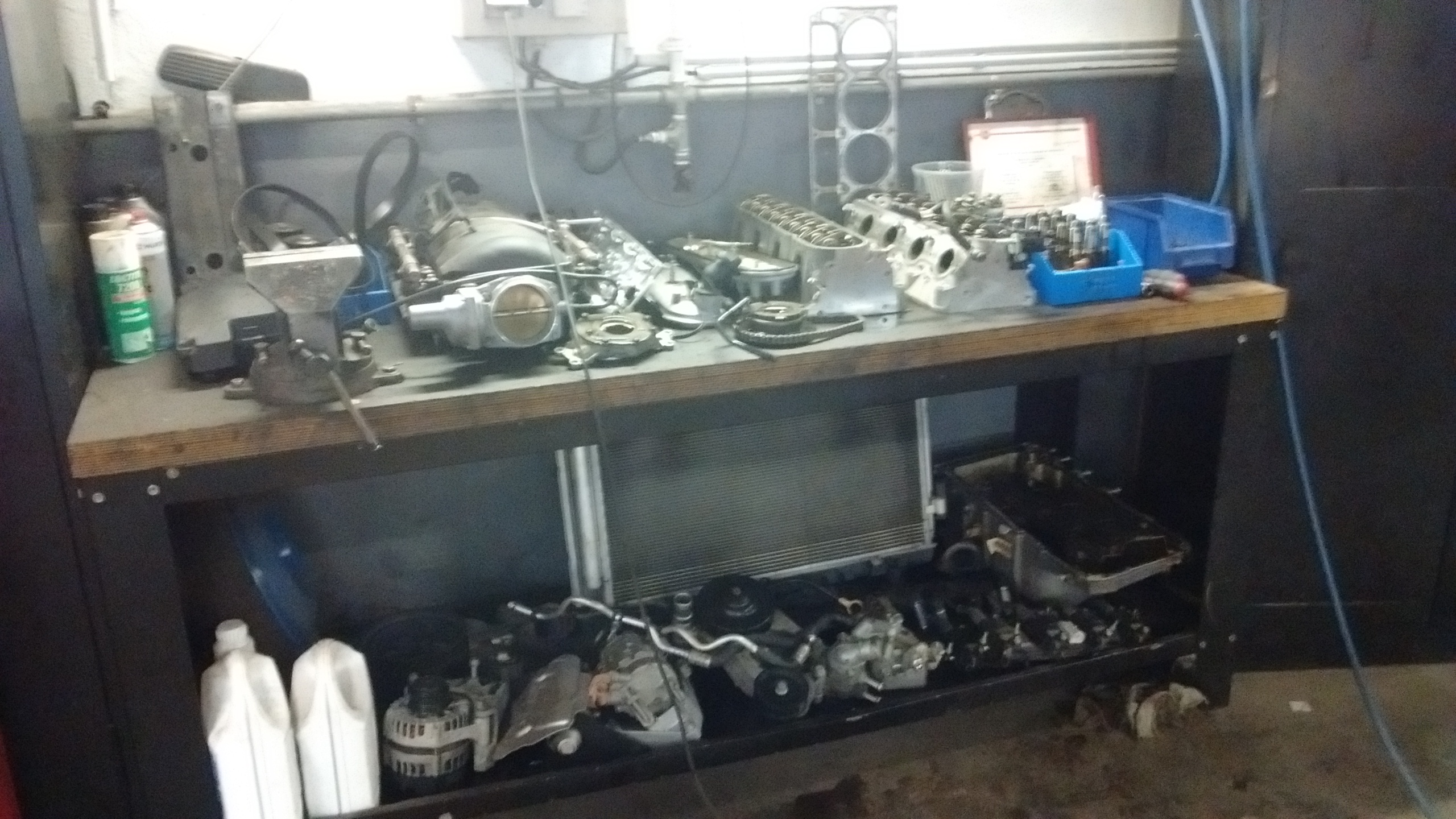

Dénudée
:blink:
La pauvre, elle est toute lobotomisée :bigeyes: :bigeyes: mais bon, c'est un mal pour un bien.
Faudra aller fêter sa renaissance avec un ptit rasso Alsacien par exemple... :angel: :angel: :beer1: :champ:
Super le reportage photo!

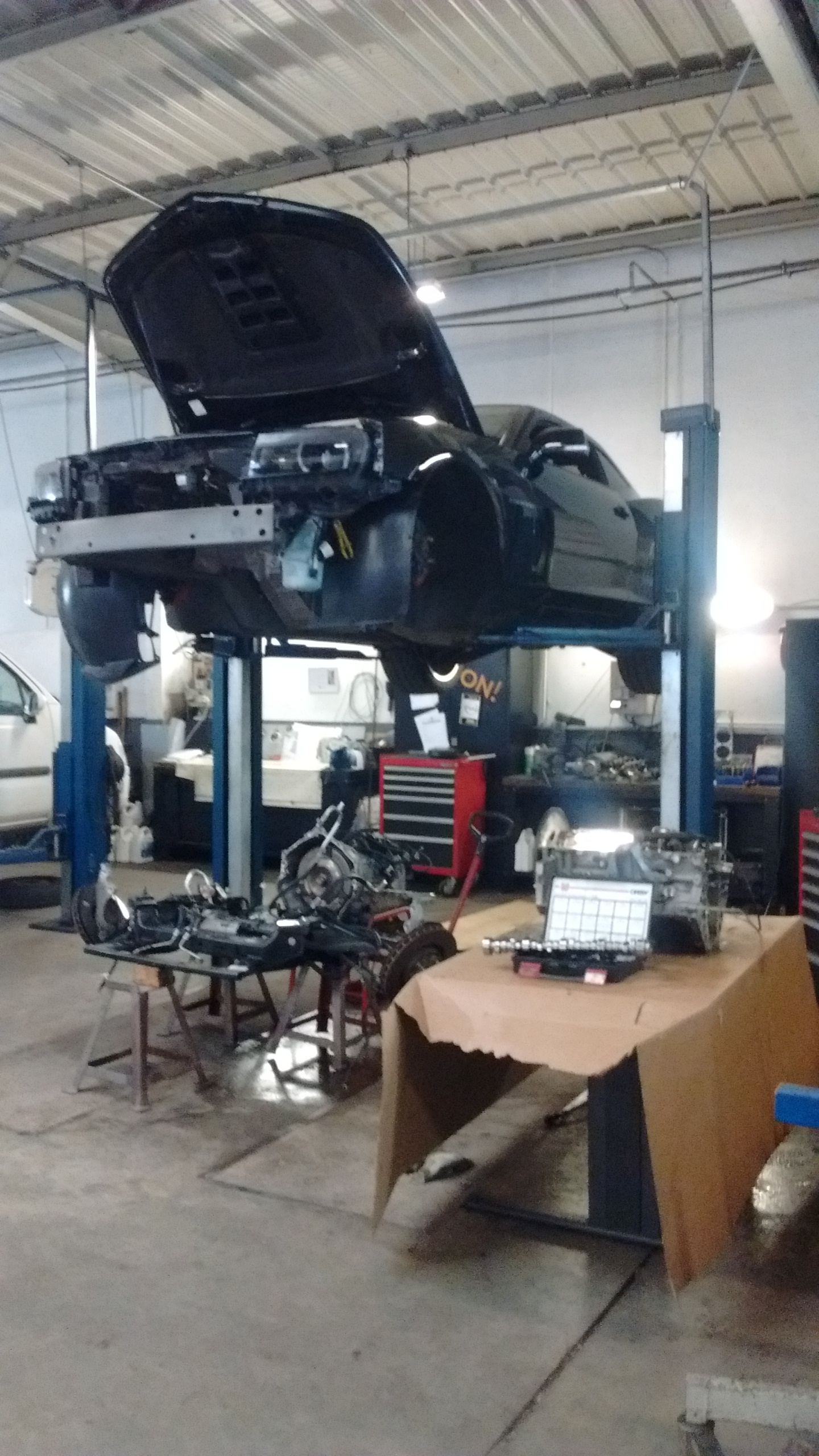

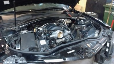

Désolé pour la qualité minable de la photo, mais ça commence à prendre forme... :)
Chevroletiste a écrit :Désolé pour la qualité minable de la photo, mais ça commence à prendre forme... :)
Je vais peut-être en profiter pour ajouter un compresseur... :rolleyes:
Ça avance bien ! :good:
Motivé pour un compresseur ?! ...
