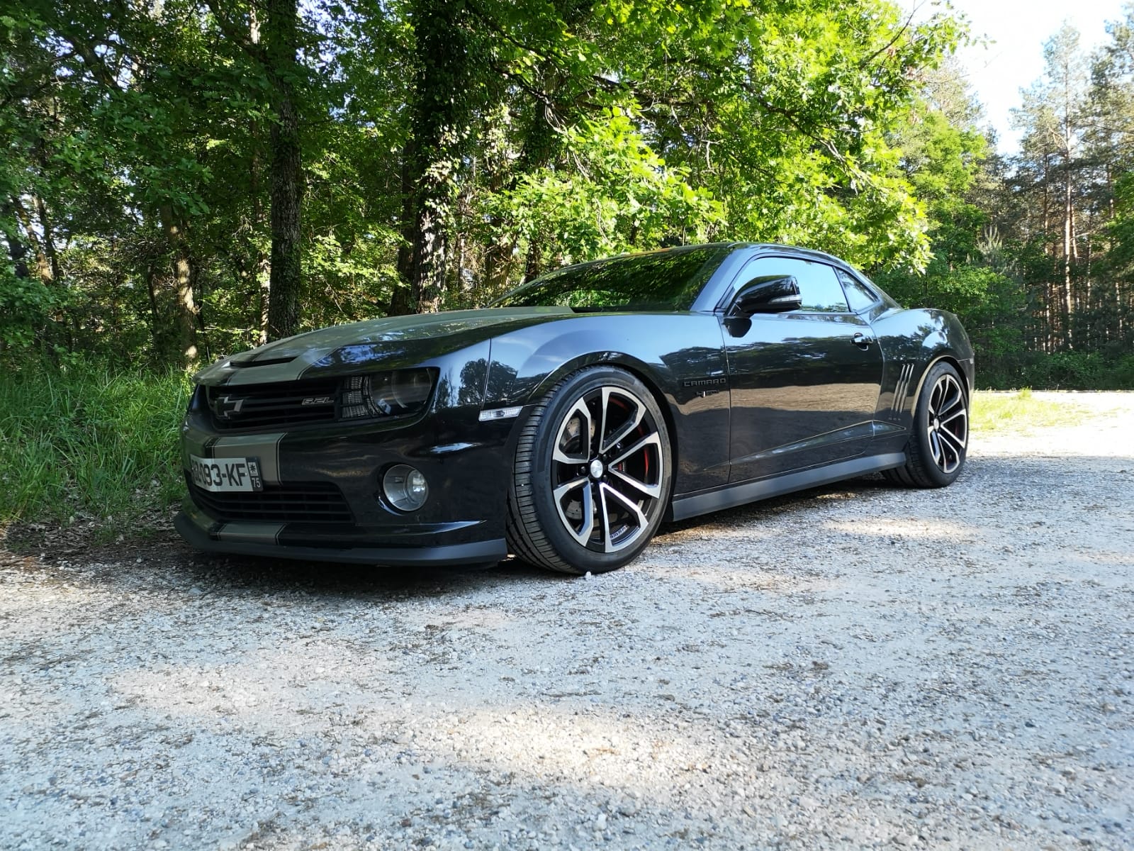

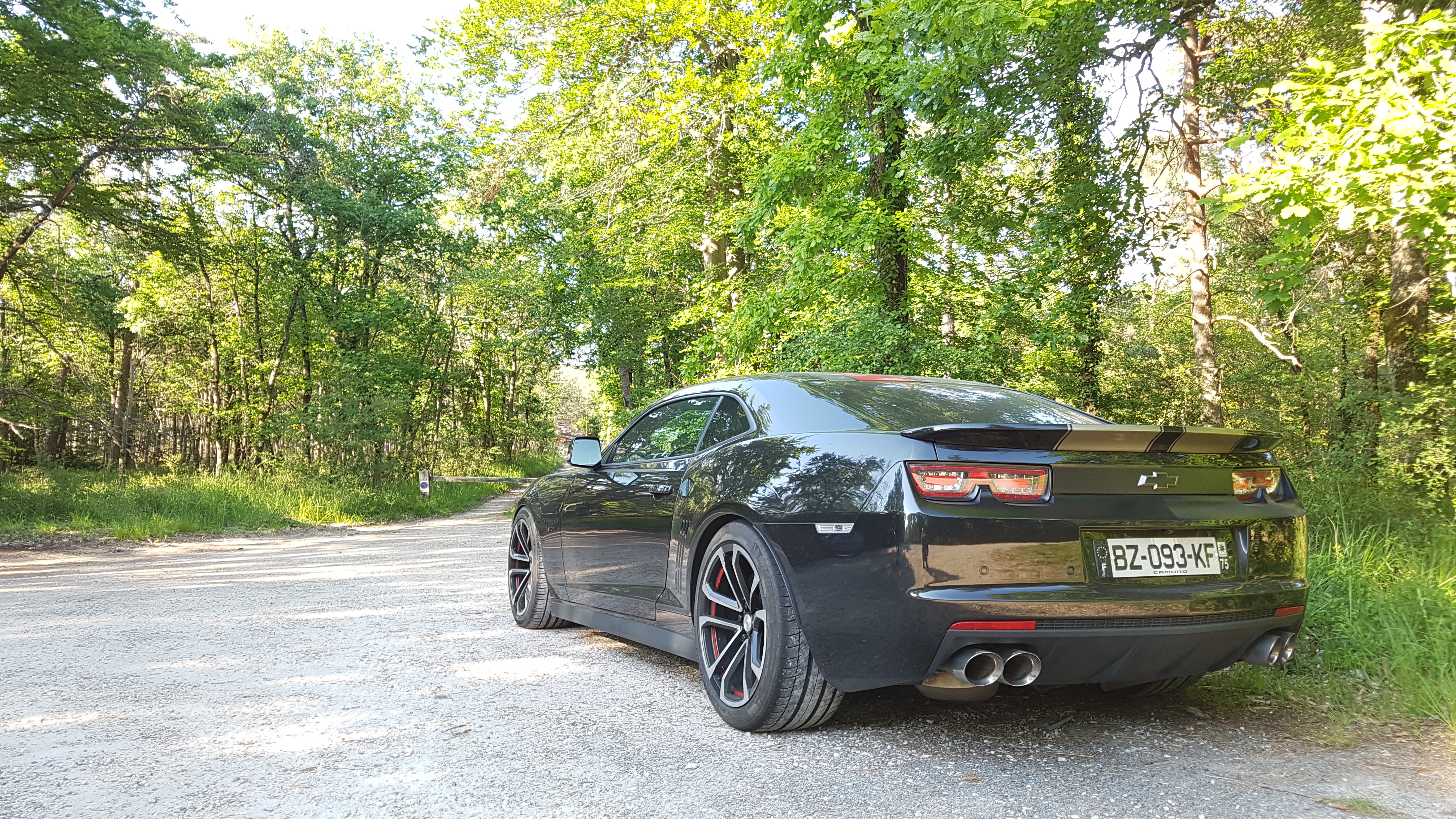

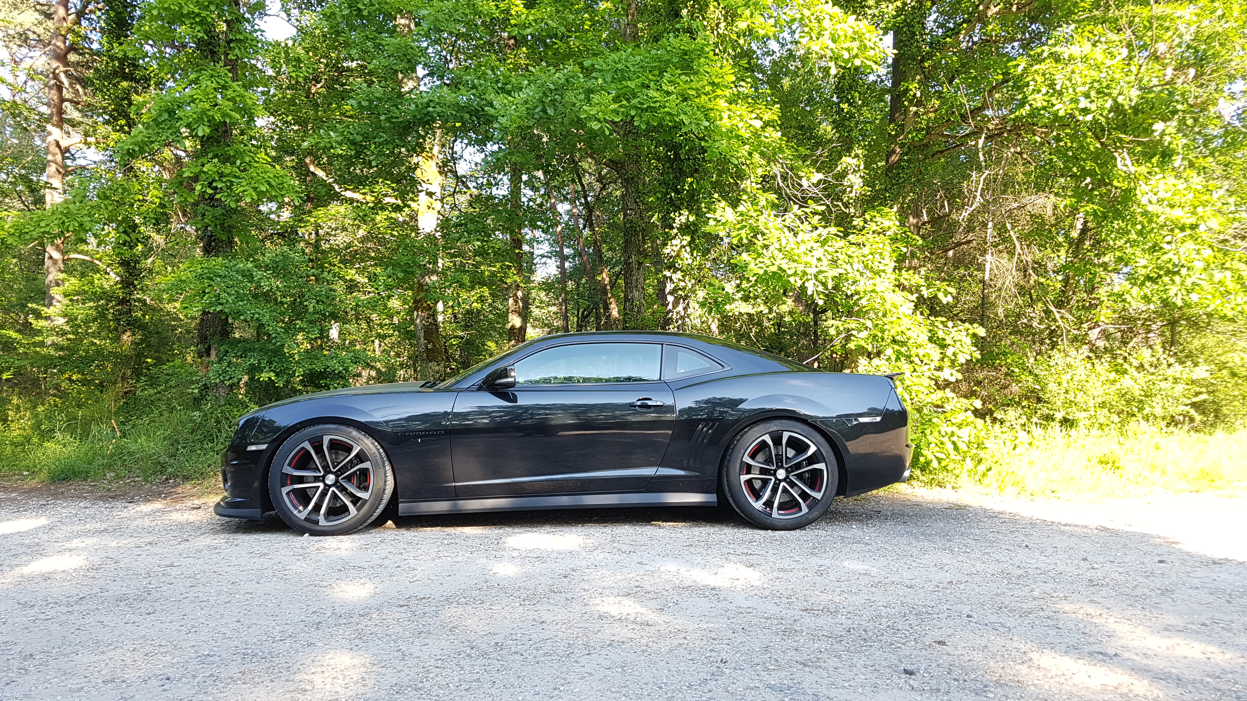

Un exemple avec la mienne.

oui mais le 305 pas bon pour le ct et les assurances, donc si je comprends bien pour pouvoir mettre du 315 sur du 11" ET43 a l'arrière faut être en configuration d'origine ?
- Messages : 4481
Re: déport 2013
Jamais eu de souci avec du 305 à l'arrière pour le CT...
Oui avec du 315 sur jante type ZL1 ou MRR28 vaut mieux ne pas rabaisser.
