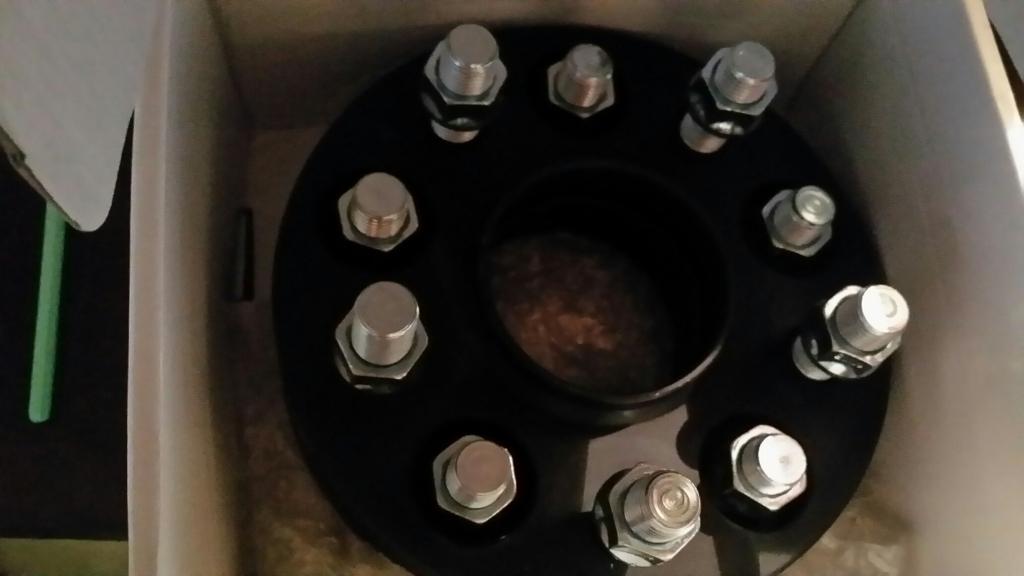

Hello Eric,Ricker77 a écrit :Merci super sympas pour tes conseil. C parti pour la commande
comme dit ce week end, je devait te dire quand j'aurait reçu les miens, c'est chose faite depuis ce matin, donc délai de reception de 10 jours depuis la commande, et visiblement sans frais de douane du fait que le vendeur à facturé 18$ supplémentaires à cet effet.
Voici comment se présente le tout:
Vais voir quand je monterai ça, mais ces 20mm iront certainement mieux que les premiers que j'ai reçu et qui font 32mm, dommage au prix monstrueux qu'ils étaient (enfin, surtout les fdp).
