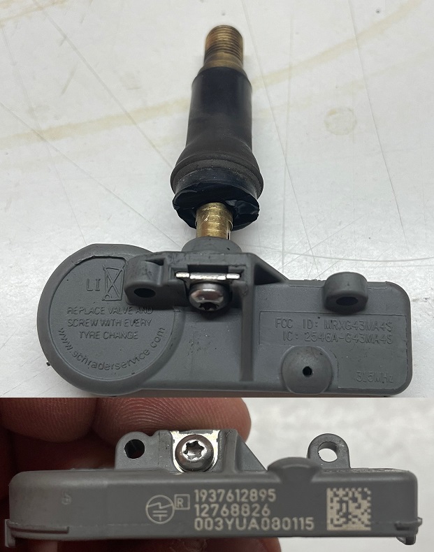

capteur démonté ce jour
voici la photo
voici la photo

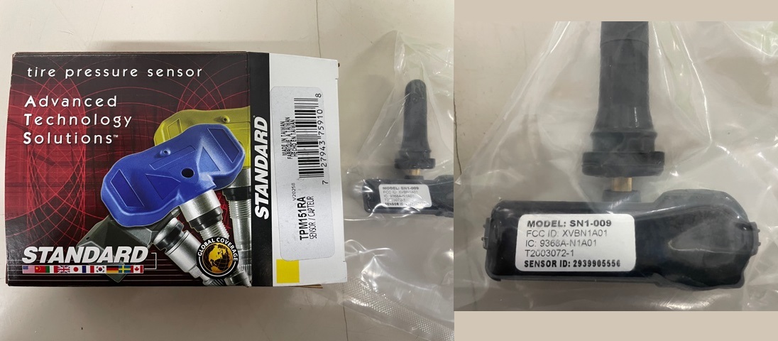

et j'ai commandé ce modèle :
STANDARD MOTOR PRODUCTS TPM151RA {#12768826X, TPM207} Aucune programmation nécessaire - Suivez la procédure de réapprentissage de l'équipement d'origine Après l'installation Info
avec Soupape en Caoutchouc; Style d'Équipement d'Origine / Code ID Clonable; 314.9 Mégahertz Capteur
https://www.rockauto.com/fr/moreinfo.ph ... 6O2Q%3D%3D

Tu avais des 315, tu as pris de 314.9... Je sais bien que ça ne fait pas lourd de différence mais si les 2 modèles existent c'est sûrement pas pour rien

non c'est la même chose, il n'y a que 2 types de capteurs. J'ai vérifié
Et si tu regardes la description dans info, c'est bien des 315 Mhz

C'est que ça doit être une question d'arrondi alors parce que c'est perturbant pour un esprit cartésien !

Bonjour à tous,
Bonne année 2021, qu'elle soit meilleure que 2020.
Je reviens vers vous pour vous dire que le rdv est pris au garage pour monter mes pneus arrières et ces foutus capteurs !
Rdv le 19/01/2021
et voici les pièces reçu : Je vous tiens informé dès que tout est ok.
a+
Rdv le 19/01/2021
a+
