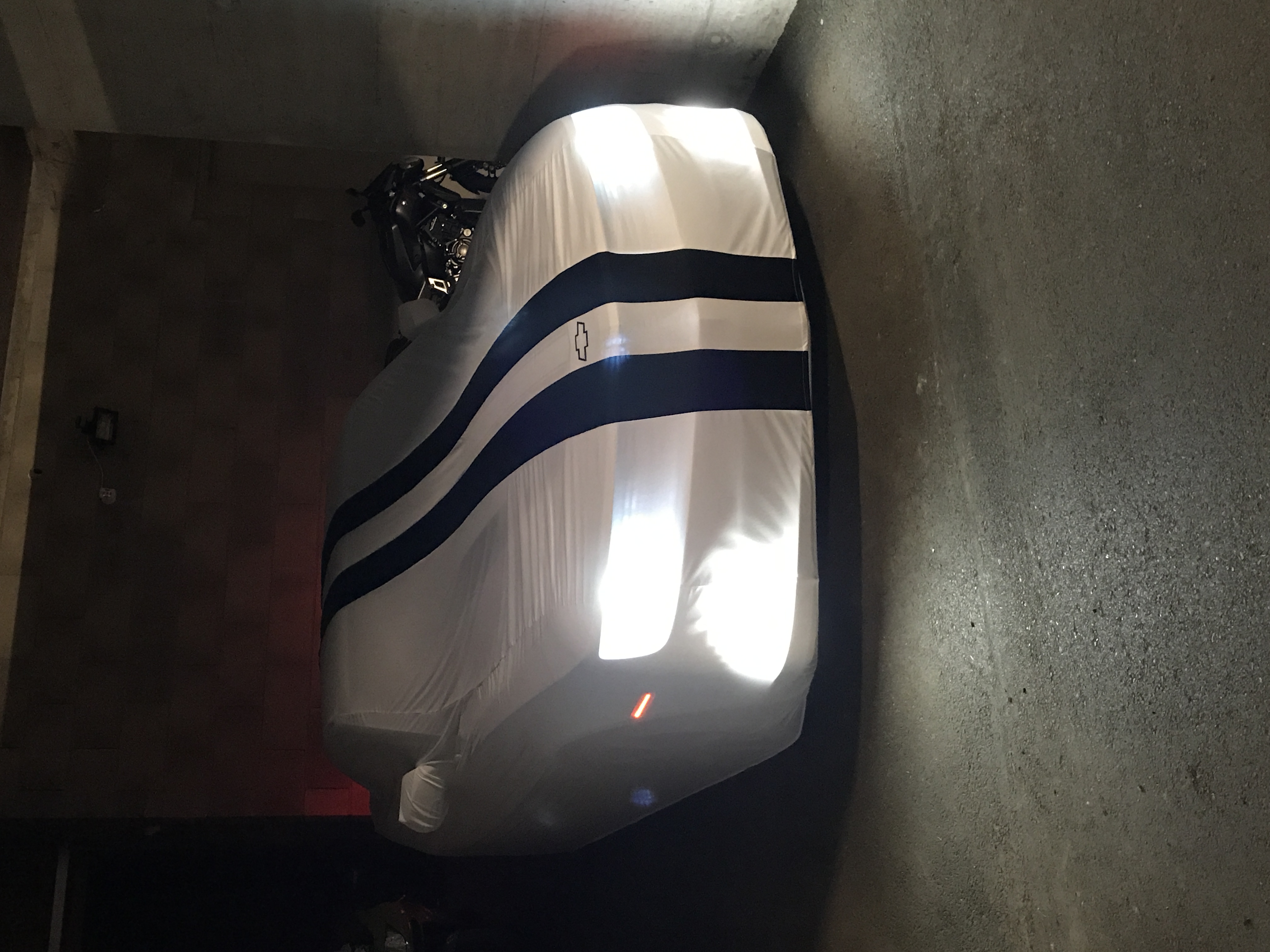

camaro2016 a écrit : 29 août 2021, 10:20 Les feux de jour s’allument la nuit ? Image
Ils ne s’allument pas que de jour ? Image
les miens s’allument de nuit lors du déverrouillage des portes avec la télécommande, mais le tout ne reste allumé qu’une dizaine de secondes, mais comme déjà dit, je pense que c’est dû au branchement du câble d’allumage simultané des fdj et des halos, je pense que sans ce câble il n’y aurait que les halos qui s’allumeraient
