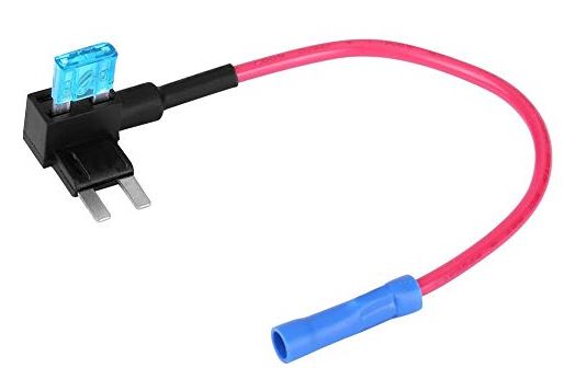

Je voudrais installer des radars avant sur ma Camaro !
Je cherche sur quel fusible après contact installer le positif dans la boite à fusible avant, le courant est de: 100mA - 300mA
Si vous avez une idée, d'avance merci.
Voilà le câble que je vais installer dans la boite à fusible.

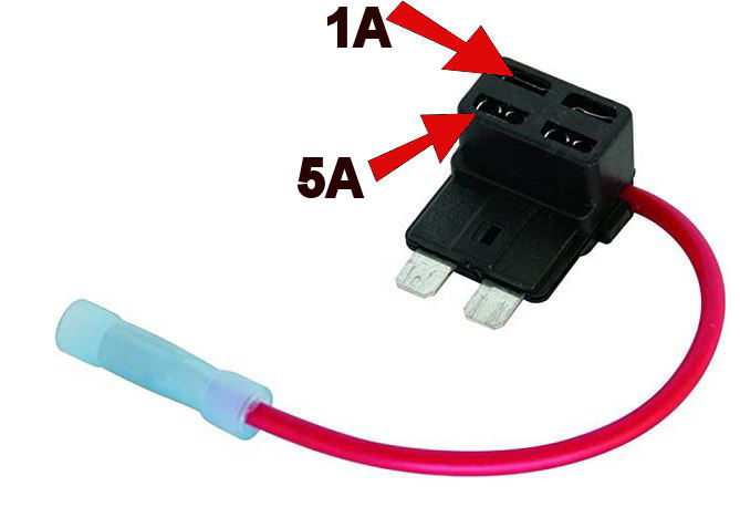

Voilà, j'ai trouvé où placer le fusible sur le F45, fusible du toit ouvrant 5A, mais pour ma centrale, je vais le coupler avec un fusible de 1A
Attention, quand on met une extension de fusible il faut faire très attention au sens du câble, il faut déterminer le coté ligne et le coté charge.
Si on le met dans le mauvais sens, le câble va chauffer et on risque des cours circuit.

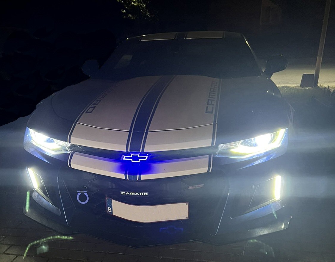

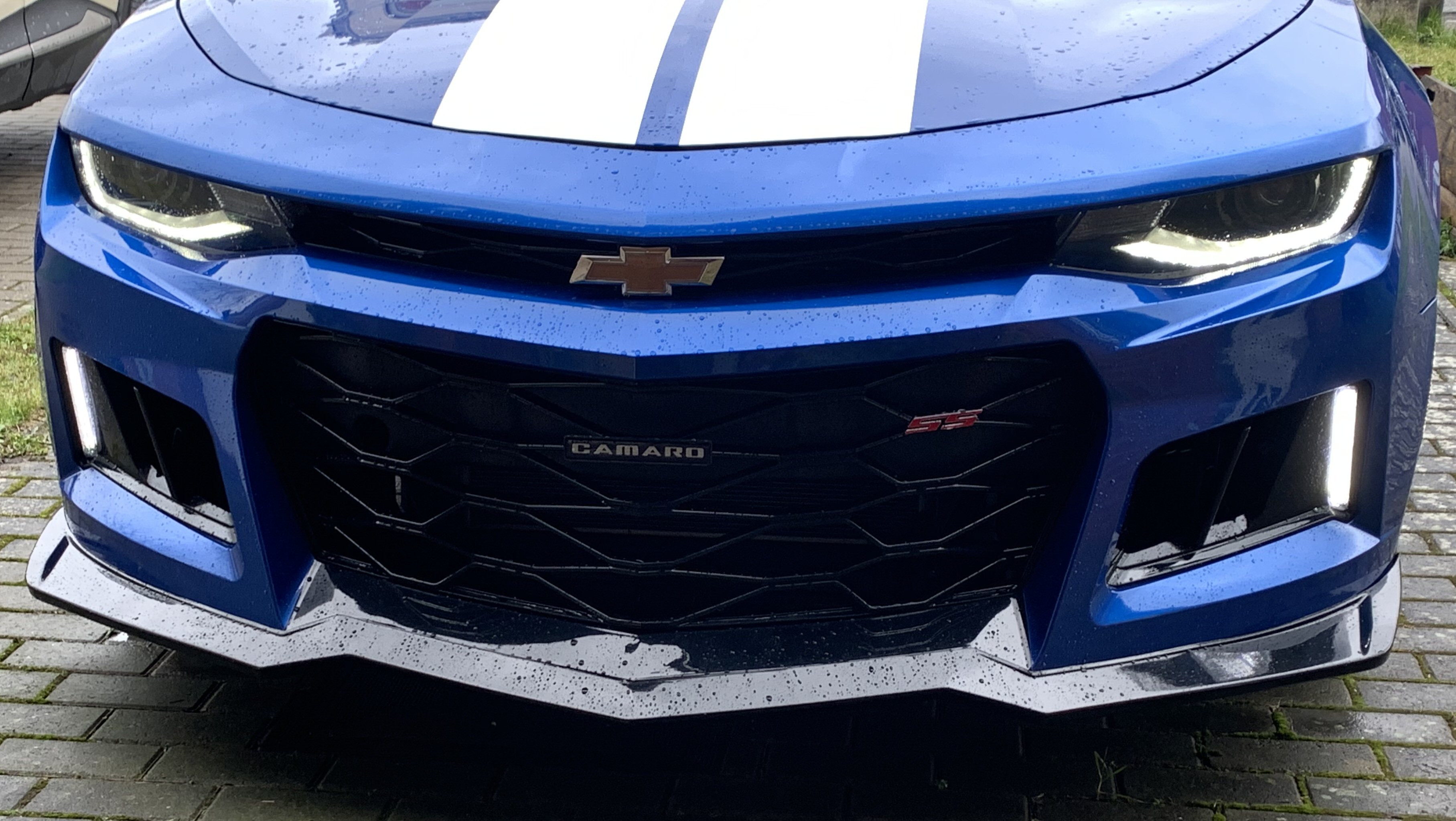

J'ai déjà remplacé toute la face avant, ajouté des feux de jour à l'avant et sur les cotés, changé les feux arrière, ajouté des bandes rallye, des valves d'échappement, je vais bientôt remplacer les phares Xenon par des phares à LED et le diffuseur arrière.

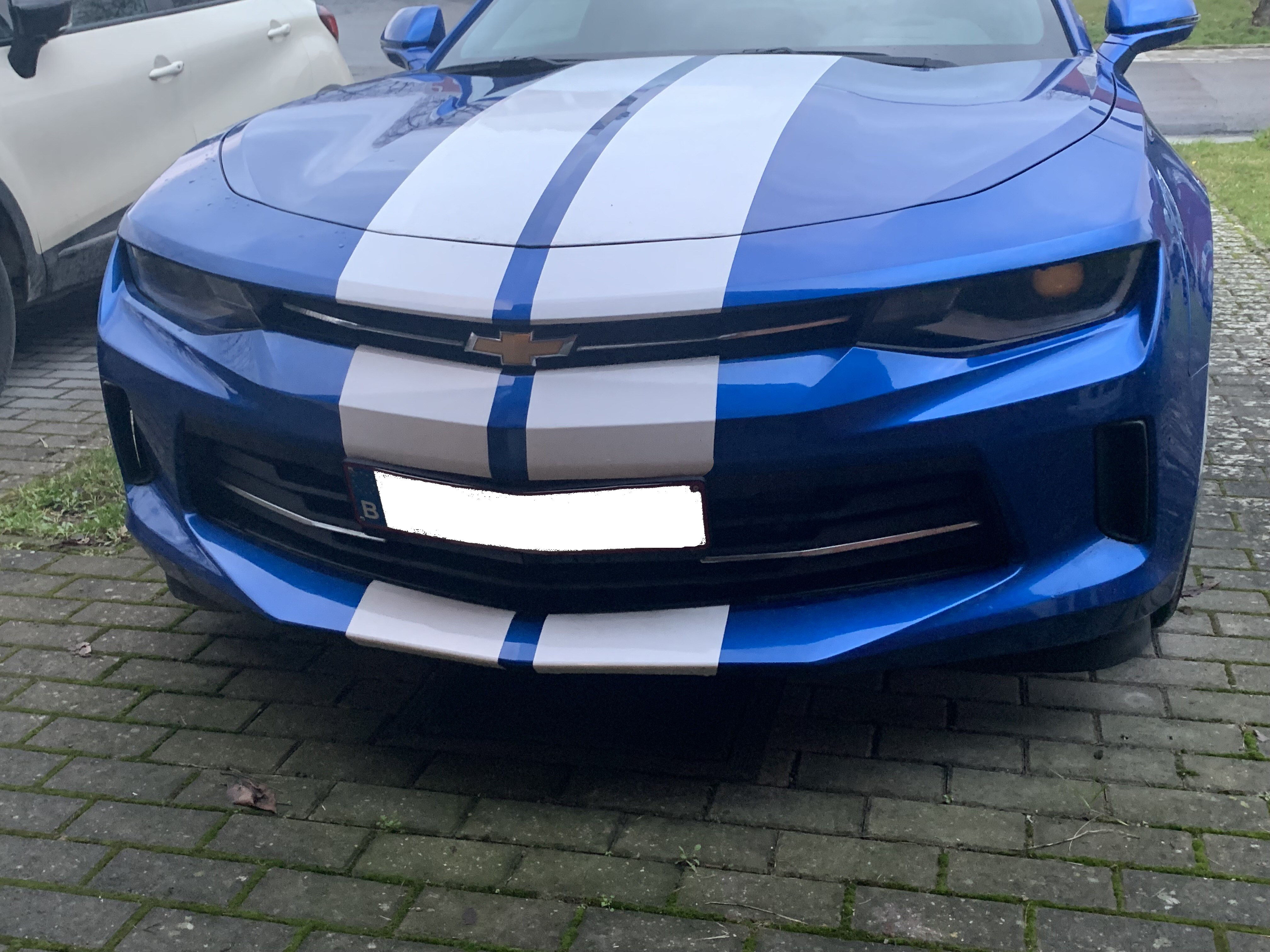

La face avant, l'original
Après transformation
Feux allumés

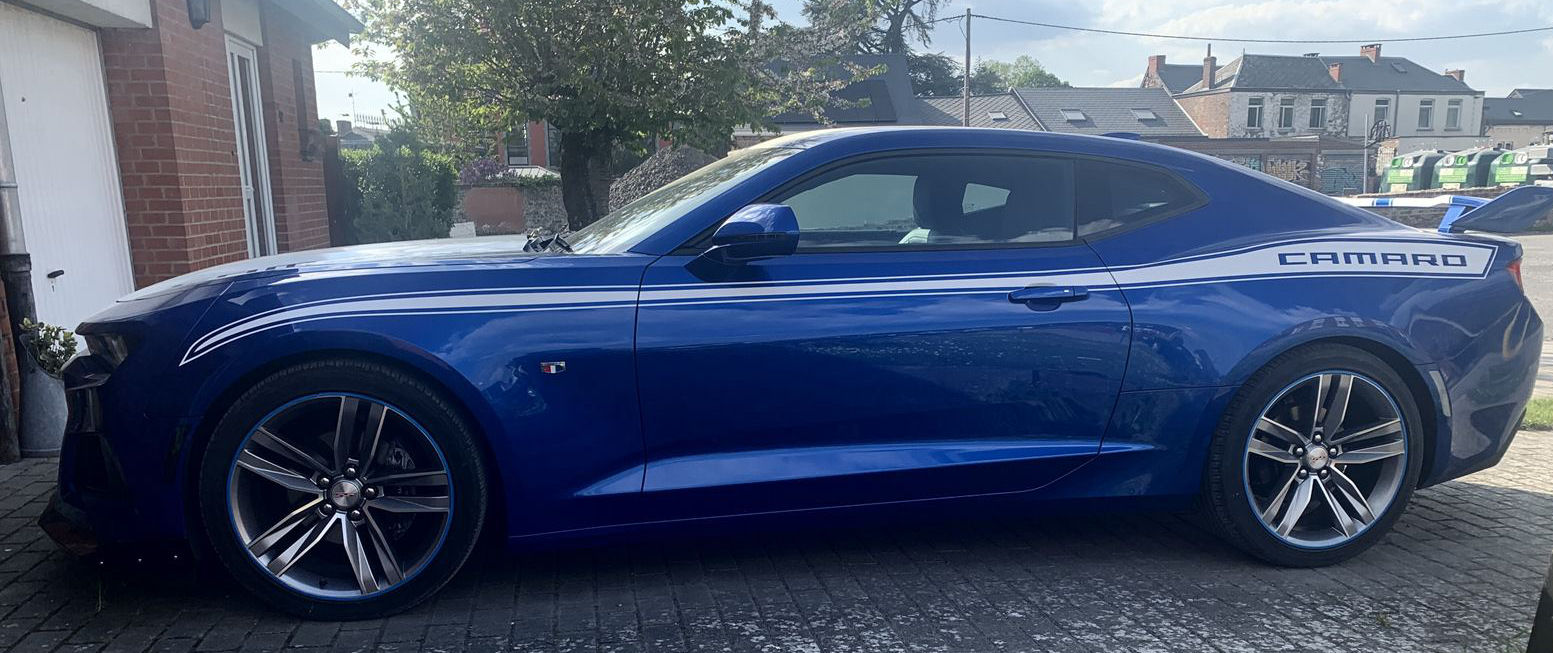

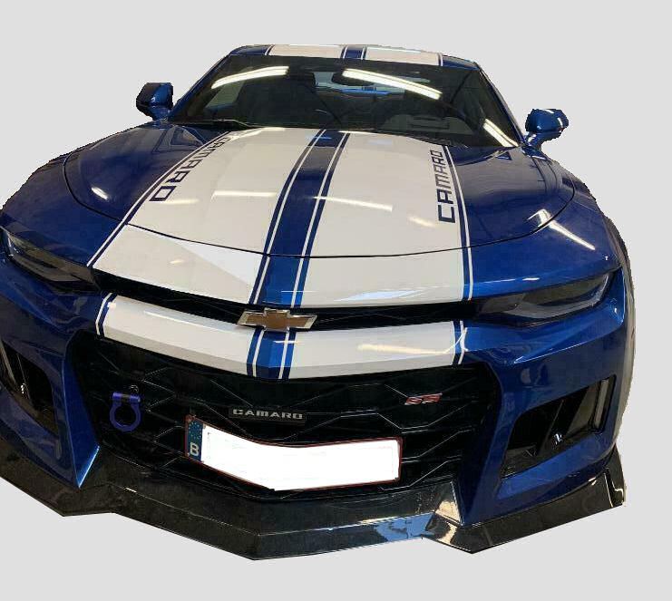

Les bandes rallye
les bandes sur les cotés

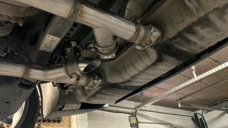

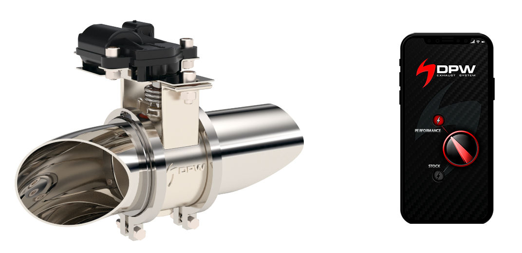

Valves d'échappement commandées par bluetooth
