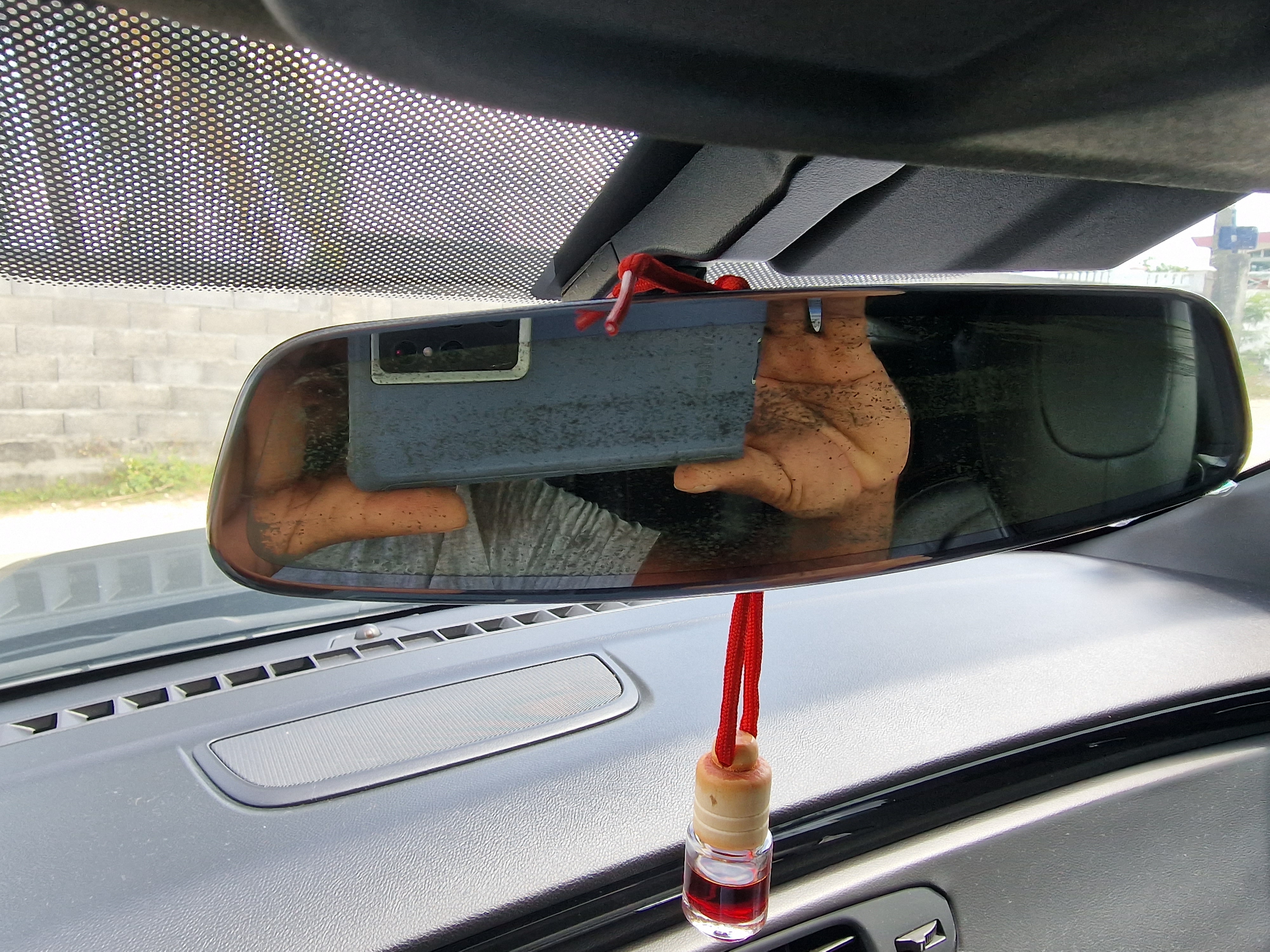

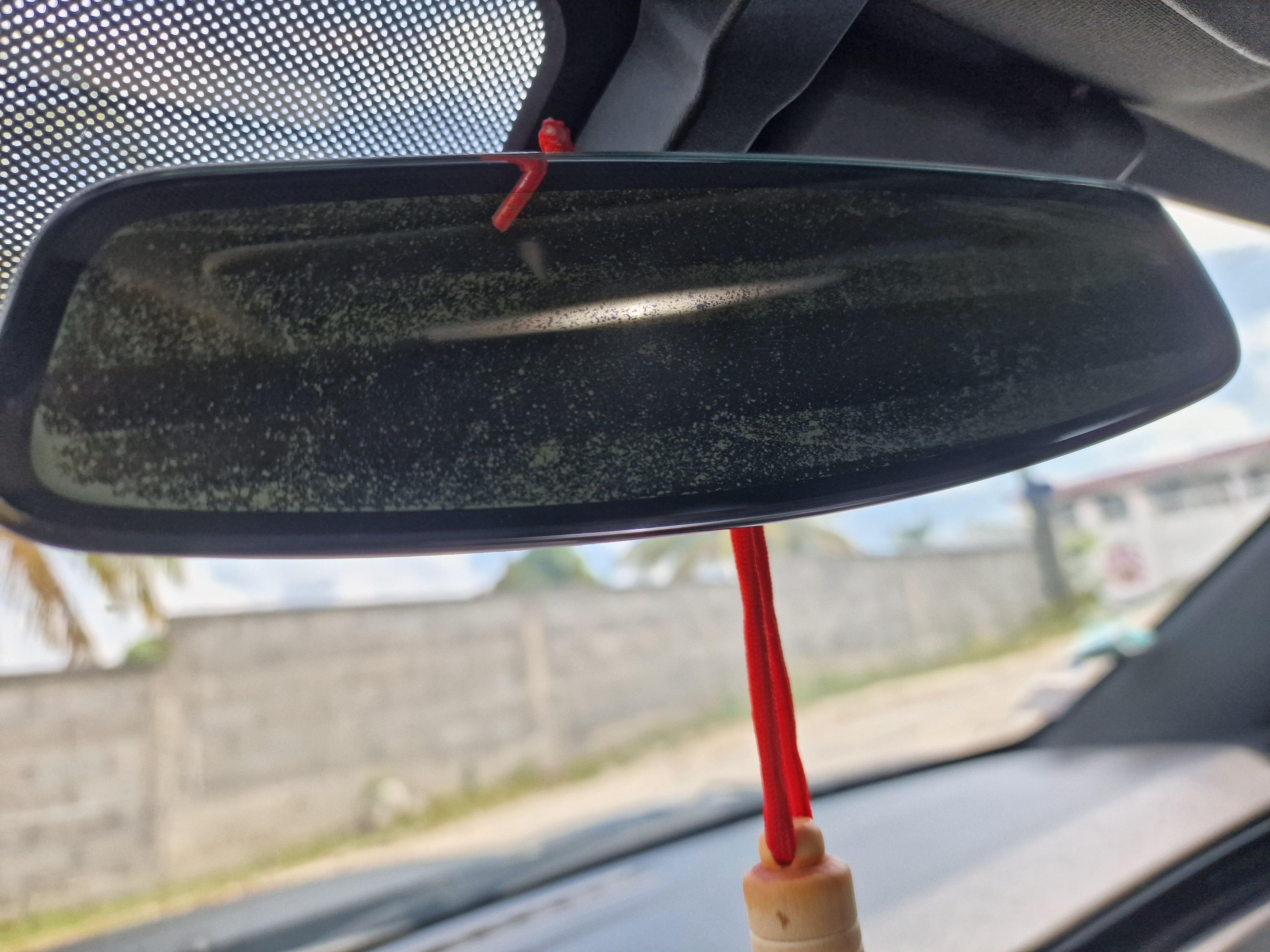

Salut
Avez vous déjà eu ce problème de "décoloration" du rétroviseurs intérieur ?
Je ne comprend pas la cause Ça se réparre où il faut le changer?
Vous avez une d'adresse pour commander ?

Ah ouais , j’ai déjà vu ça sur des rétros, mais c’était sur des caisses qui avaient plusieurs dizaines d’années… je pense que t’es bon pour changer de rétro.

le plus bisard c'est que c'est apparue du jour au lendemain comme du à une réaction chimique

Ils sont électrochromes ?, je ne sais pas si l'option était proposé ?

Oui, ils sont électro chromique.

Je dirais qu’ils ont subit un très gros coup de chaud, assez bref pour ne pas déformer le plastique, mais assez fort pour endommager le revêtement intérieur, je sait qu’il est mal placé, mais si t’arrives a approcher un maximum ton nez, peut-être que tu détecteras une odeur de surchauffe inhabituelle.
C’est un modèle avec écran de recul incorporé ou tu as déjà l’écran sur le display de l’autoradio?
Si c’est celle avec écran de recul, il fonctionne encore? et la fonction d’obscurcissements automatique fonctionne encore?

Un sujet assez intéressant : https://synonyme-du-mot.com/les-article ... -est-pique
en cherchant un peu, je suis tombé sur d’autres sujets qui disaient clairement que l’humidité provoque ce genre de problème, surtout sur les miroirs de salle de bain et que pour limiter au maximum ce problème qui prends quand même plusieurs années avant d’apparaître, est de soigneusement sécher les miroirs des qu’ils sont mouillés ou embués, ta caisse n’étant pas une salle de bain, peut-être que la région dans laquelle tu vis est très humide ou peut-être que tu nettoie souvent ton rétro avec un spray? ça pourrait être un début de piste .

Salut alors oui l'obscurcissements fonctionnejerrylee a écrit : ↑12 mai 2023, 14:28 Je dirais qu’ils ont subit un très gros coup de chaud, assez bref pour ne pas déformer le plastique, mais assez fort pour endommager le revêtement intérieur, je sait qu’il est mal placé, mais si t’arrives a approcher un maximum ton nez, peut-être que tu détecteras une odeur de surchauffe inhabituelle.
Et merci pour la piste de l'humidité !! Après je ne le nettoie casiment jamais je n'ose pas le toucher.
Mais elle est restée presque 2 ans a l'arrêt fermer dans un garage sombre... Ça pourrai expliqué... Mais je n'aurais jamais crue que l'humidité puisse faire cela.... Bon a changé...
