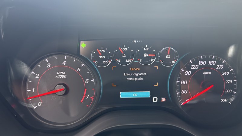

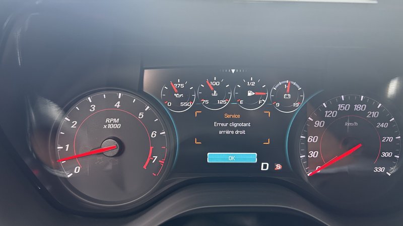

Voilà le problème soudain que je rencontre...
Je clignote à droite : avant OK, rappel rétro OK, AR problème
je clignote à gauche :AV problème, rappel rétro problème, AR OK
Habitué par mes ex Corvette de problèmes électroniques aléatoires et sans raison, j'ai donc débranché ma batterie et roulé qq km sans
que cela revienne à la normale !!
Pas de défaut sur un boitier OBD que je possède !!
Ampoules OK et pas de fusibles accessibles sur un modèle 2018.
Des pistes de recherche à me donner ???
Merci....

Ce qui m'étonne c'est que les défaillances soient en diagonale de l'auto !
Avant G / arrière D
Avant D / arrière G

Punaise.... le F46 10A était cramé et pourquoi ????alanbike a écrit : ↑29 juil. 2023, 07:27 .......
Je vérifierais les fusible des modules de contrôles de carrosserie ( BCM ) aussi et étrangement je n'ai pas vu de fusible pour les clignotants
https://boîte-à-fusibles.com/schema-de- ... 2016-2020/
Avant G / arrière D
Avant D / arrière G
Merci Alain, tout fonctionne correctement et comme dit "jerrylee"... en y repensant , la veille j'ai passé un petit ralentisseur bien sec un peu vite comme j'ai l'habitude avec le ML et ça a bien secoué !!!!
Merci à vous deux pour les pistes de recherches... bon je vais me balader maintenant
