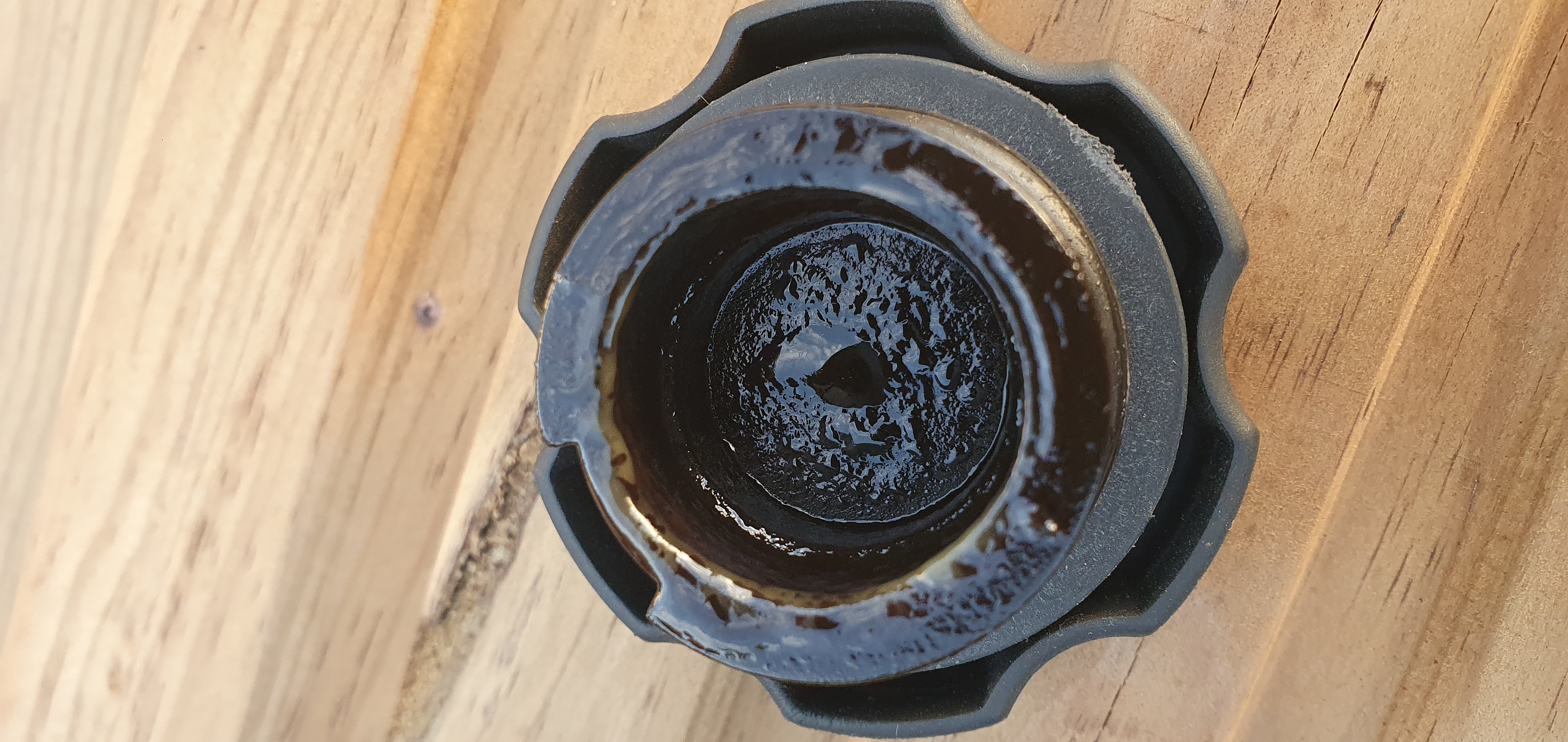

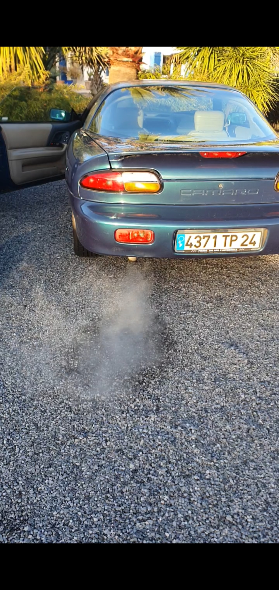

Je viens d'acheter une camaro et je me demande si elle a pas un problème de joint de culasse qu'en pensez vous avec les photos de la fumée et du bouchon d'huile ?

Pour moi. Condensation.
La fumée a l’échappement doit se réduire à chaud.
Nettoyer le bouchon, et voir si ça revient après roulage.

Oui, blanc c’est plutôt de la condensation, par contre, pour le LDR, s’il est jaune c’est plutôt qu’il est vieux, et je pencherais pour du orange s’il est vraiment vieux, mais à voir si t’as encore le manuel d’entretien.

Oui là c'est une fumée de condensation , les gravillons sont mouillés et ça se produit uniquement a froid , si tu as la même couleur a chaud là oui c'est une conso d'eau !

En cas de doute comme ça, vidange les deux, tu verras si l'huile sort "propre" ou pas et tu verras la couleur du liquide de refroidissement et pas de risque de mix malheureux.

Oui devis en cours pour vidange huile et lr mais finalement elle ne fume plus a chaud donc ca va 😅 j'ai eu peur de mettre fait arnaquer
Je vais faire ca deja pour partir sur une bonne base vidange huile et lr
