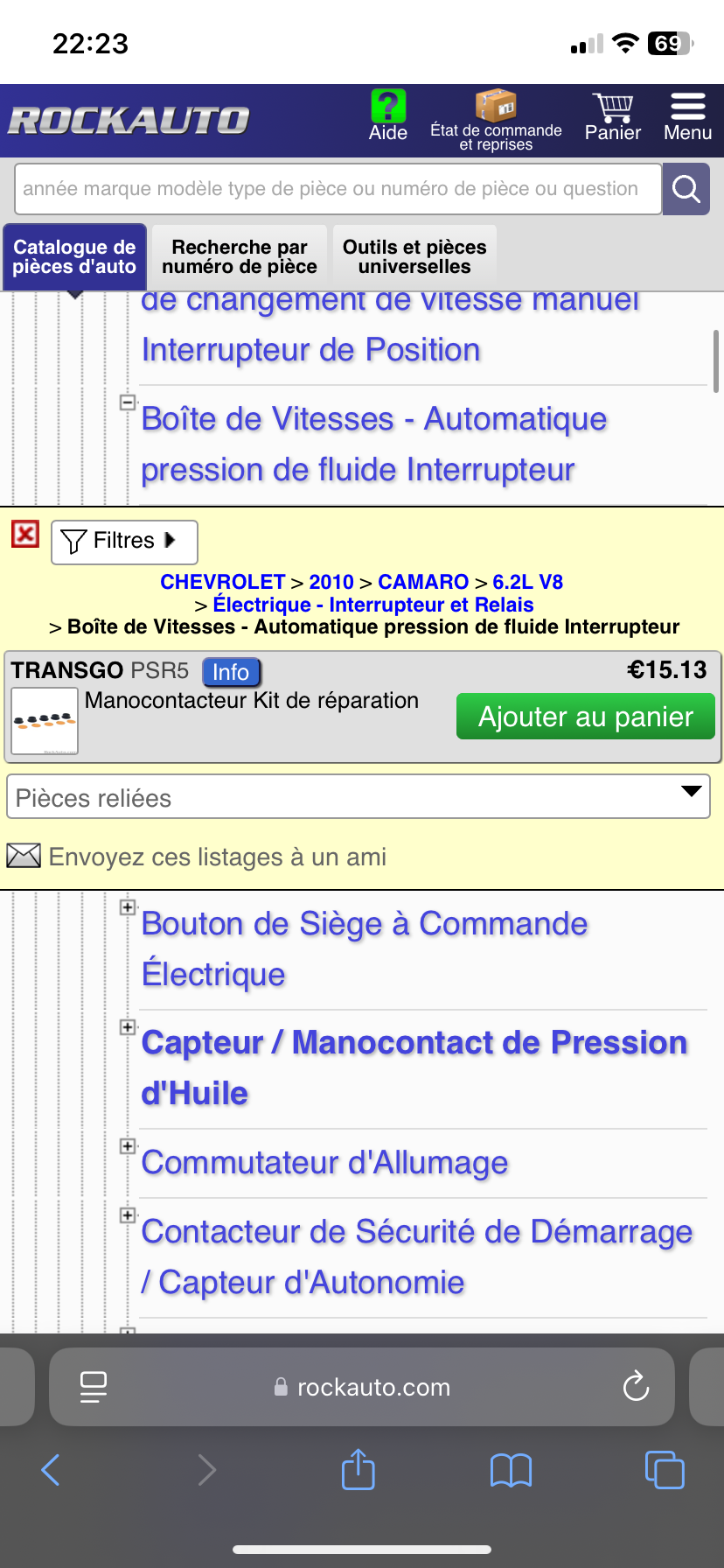

Bonjour à tous,
J’ai enfin trouvé la panne causant ce phénomène !
J’ai eu un code erreur P0872 et après moult recherche d’un garage acceptant de faire la réparation le problème est réglé :good:
Pour ceux qui ont ce souci : vous devez commander sur rockauto le kit de réparation (voir image) bien caché.
Et vous devez compter 6h de main d’œuvre pour vidanger la boîte, descendre le bodyvalve et remplacer les membranes et joints
Rien de difficile mais doit être fait avec minutie pour ne pas perdre les petites pièces du bodyvalve
Au final ce souci je devais me le traîner depuis que j’ai la voiture car je revis totalement !
C’est une nouvelle conduite bien plus souple et réactive que du bonheur 💪

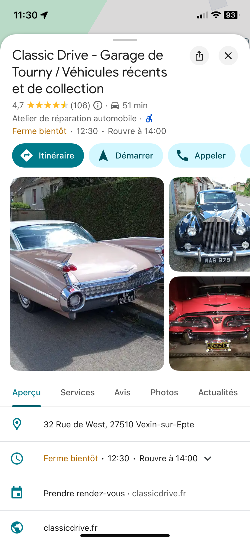

Et chez qui as-tu fait faire la réparation ?
Toutouch
Messages : 65
Inscription : 24 juin 2024, 12:18
Modele : V8 BVA 2010
Collecteur long
cata sport
Borla
Localisation : Evreux
Re: 2nd vitesse très longue sans passage à la 3eme
Message par Toutouch »
Oui ça fait vraiment du bien !
Je suis allé chez Classic drive voir image
Très bonne enseigne je recommande 👌
