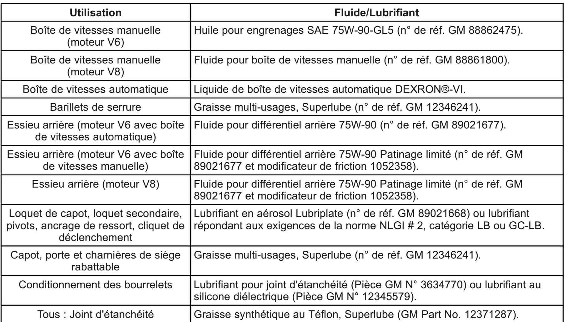

C'est déjà bien d'avoir le carnet tamponne.
Faut voir le nombre de révisions qui ont été faites, et les dates, car à chacune des révisions correspond une liste de choses à faire. Et si vraiment tu as un doute tu fais faire la vidange moteur + pont + boîte, ainsi que le contrôle du liquide de frein (voire une vidange aussi) et appoint de liquide de refroidissement. À cela, ajouter un contrôle des plaquettes. Pour les bougies, ce n'est pas forcément urgent de les changer effectivement, après ce n'est pas ce qui coûte le plus cher. Ah oui ! Contrôle des courroies aussi.

Pense à dire au pro chez qui tu la déposera de n’utiliser que les fluides préconisés par le constructeur, à savoir pour l’huile moteur de la 5w30 Dexos2, pour la boîte et le pont aucune idée, il y a en tout cas un sujet dont Corik donne l’info pour l’huile du pont.
Je pense que ça a son importance car au début que j’avais la mienne, un peu avant les 10000km, j’indu Faire un appoint d’huile moteur, ne connaissant pas cette histoires de Dexos2, je me suis contenté d’cheter l’huile la plus chère qu’il y avait dans le centre auto, et dès que j’ai mis cette huile, le moteur ne tournait plus très bien, il y avait pas mal de tremblements, j’ai donc vite pris rendez vous chez le concessionnaire et ai fait faire un service, les tremblements ont disparu.
