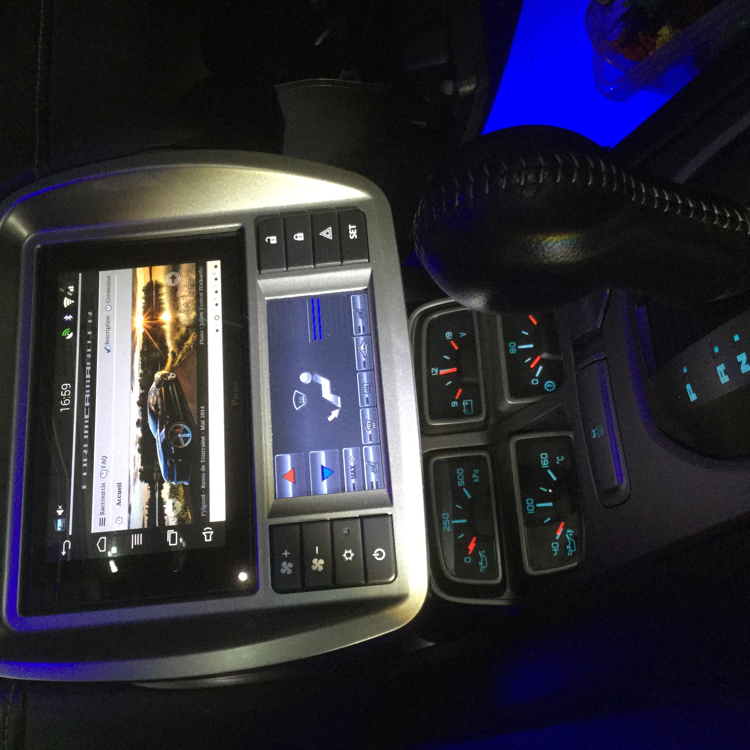

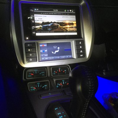

Voilà l autoradio est depuis Rooté :beer3: sans alcool
Le tomtom est installé. ,le coyote aussi , le reste suivra ..
Parrot camaro.jpg (45.73 Kio) Consulté 3038 fois

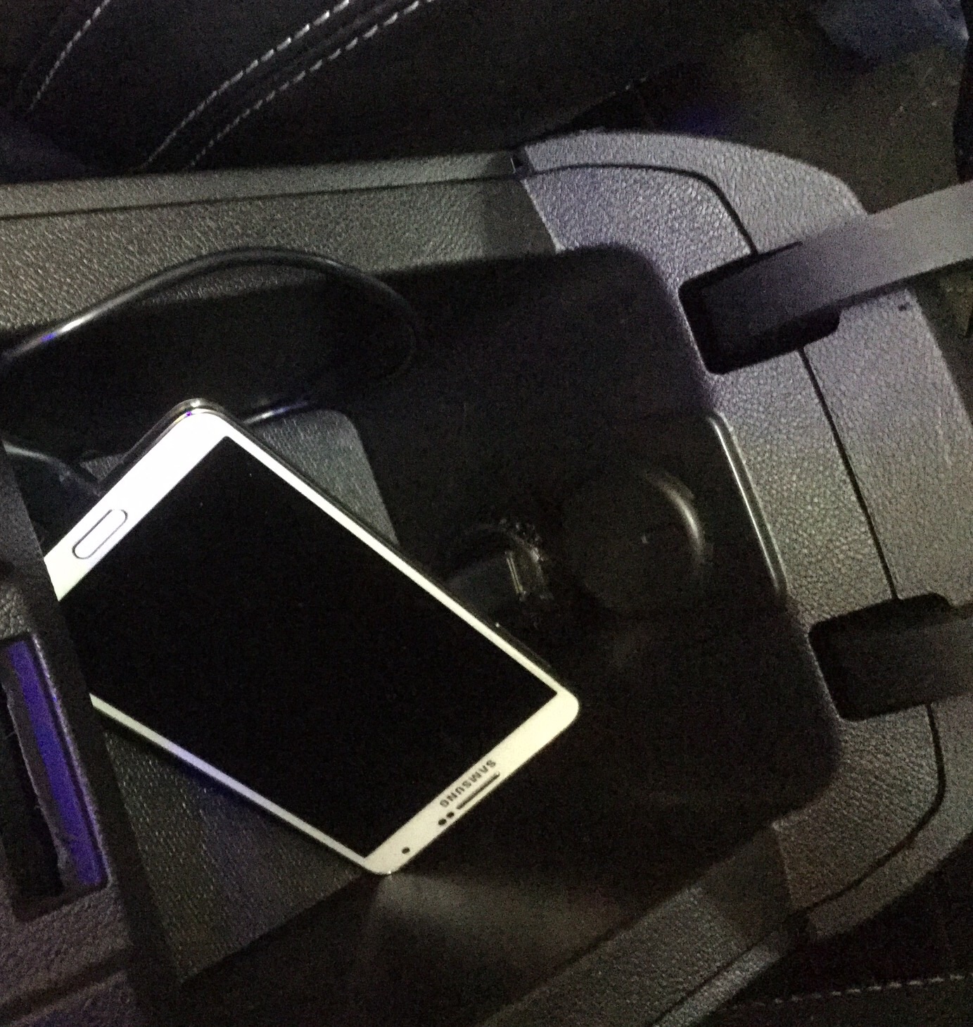

La nouvelle prise Usb a trouver sa place dans la console il y en a d autres dans la boîte à gants dispo
Je n'attend plus que le boitier pour récupère les commandes au volant
Et du coup comme je dois sortir l autoradio je ferais des photos pour le démontage ..

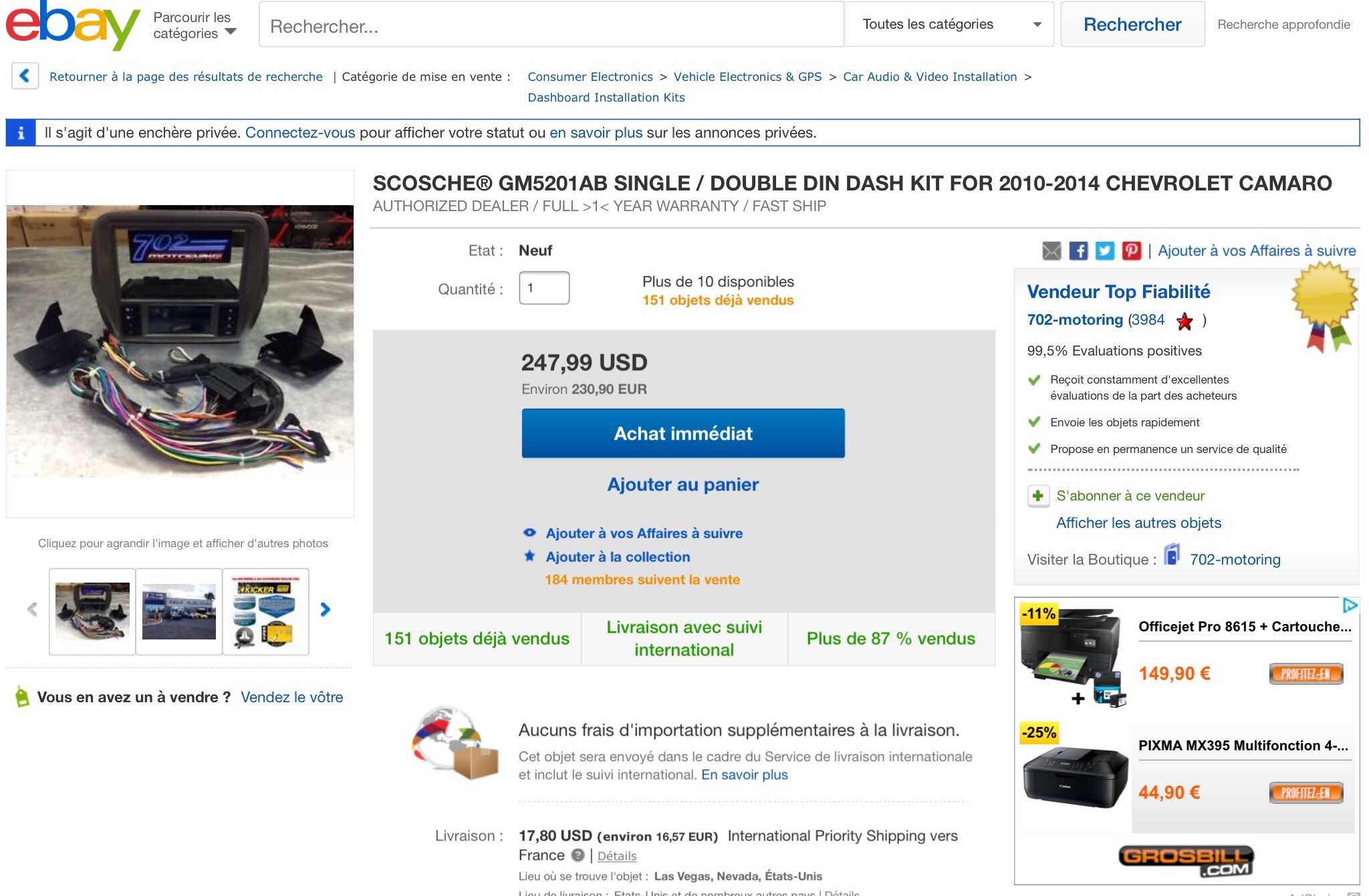

Pour le budget. Voici quelques détails
Il faut. Un kit. Scosch sur Ebay avec port et taxe. Env 260€
Après il faut rajouter. Env 50€ de Connectiques divers.
1 adaptateur. Antenne. Fakra
1 kit prise auto radio européen
1 rallonge usb si l autoradio est équipe de prise a l arrière
J ai choisi le Parrot pour sa connectique généreuse
Et après tous ça. Il faut aussi un auto radio. Double Din
Prix entre 200 & 800€ suivant modele avec ou sans Gps intégré. ..

Avec mon modèle US, ce doit être plus simple ? Pas besoin de connectique additionnelle ni boitier pour récupérer les commandes au volant ? :angel:

[quote="Alain91330 Avec mon modèle US, ce doit être plus simple ? Pas besoin de connectique additionnelle ni boitier pour récupérer les commandes au volant ? :angel:[/quote]
je ne pense pas , ce sera la même chose vue que les commandes au volant sont gérées par
la console centrale que tu remplace :benvoyons: ( pour les commandes au volant je parle juste de celles pour la musique
les autres touches fonctionnent normalement )
mais le petit boitier "ASWC1" que j attend devrais remplir parfaitement sa fonction ..
par contre je démonterais bien une 2013 à l'occasion pour voir la connectique de l'autoradio
je pense qu'il n'est peut être pas necéssaire de remplacer la console complète
peut être juste l'auto radio par un modéle Tactile avec GPS et mange disque pour les Puristes ? :crazy:
