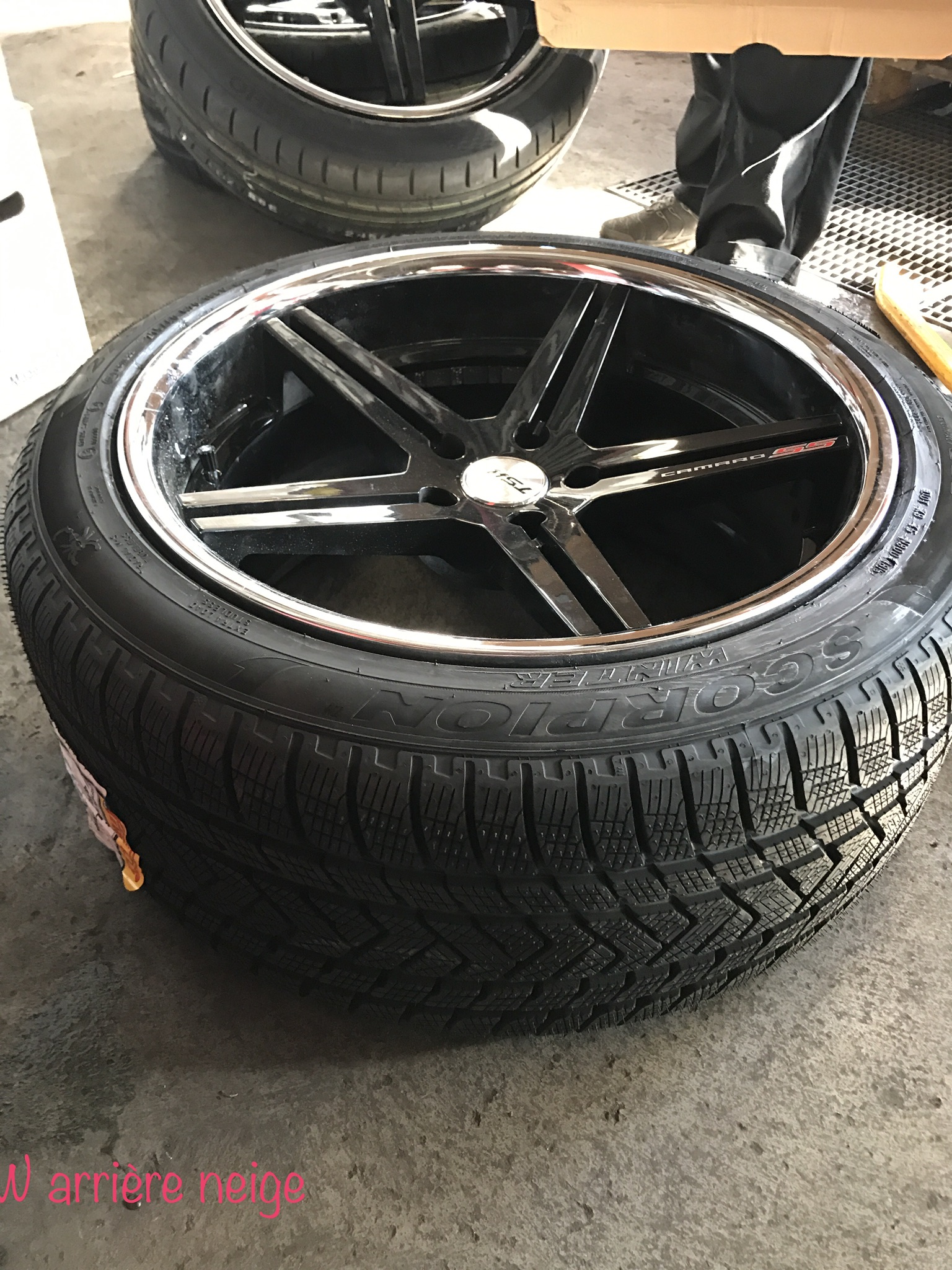

Ricker77 a écrit : 31 mars 2016, 00:16 Elle sont super mais moi j'aime bien celle ci
Pensez-vous que ce soit les mêmes ?
Messages : 12634
Re: 125 pages de jantes
Ça y ressemble mais la photo est un peu petit poir est catégorique.

Ce sont des jantes TSW MIRABEAU

ce sont celles que j'avais sur ma Mercedes CLS et que j'ai toujours d'ailleurs, mais c'est des 18" :'( :'( :'(
Messages : 11706
lynyrd a écrit : 10 avr. 2020, 00:14 Image
Les TSW Mirabeau ont été créées à la base pour des caisses Européennes (réponse qu’à répondu le fabricant a un Camariste Ricain qui leur avait demandé pourquoi elles touchaient ses ailes avec une monté de pneus plus larges alors que ça ne le faisait pas avec avec d’autres jantes aux dimensions et ET identiques), j’en ai eu comme premières jantes non oem et tant que restes avec les ressorts d’origine, aucun soucis à te faire car les TSW ont une particularité par rapport aux autres marques non-oem, elles ressortent plus à l’extérieur en direction des ailes, ce qui m’a obligé à rester en taille de pneus d’origine car ma caisse est rabaissée de 4cm et je ne pouvais pas passer un doigt entre les pneus arrières et les bords des ailes, donc exclus de monter plus large comme pneus pour moi, en plus, je ne suis même pas sûr qu’elles sont encore fabriquées, mais ce qui est certain par contre c’est que celles de ta Mercedes n’auraient pas été su ta Cam, même si elles avaient été en 20" car elles sont plus concaves pour la Camaro.
Pour ta réponse à la question de savoir si ce sont les mêmes que sur la photo de la Cam bleue que tu as mis, non, ce ne sont pas les mêmes, celles de la Cam bleue sont des Savini Vegas, je devais en avoir pour mes pneus neige et quand on les a montées (diamètre, largeur et ET identiques aux TSW, ça n’a pas joué car les arrières touchaient les pinces de freins, et en plaçant mes cales avant de 2cm à l’arrière (des cales de 1cm ne changeaient pas le problème) pour corriger le problème, c’est les ailes que ça touchait.

jerrylee a écrit : 10 avr. 2020, 10:55 ce qui est certain par contre c’est que celles de ta Mercedes n’auraient pas été sur ta Cam, même si elles avaient été en 20" car elles sont plus concaves pour la Camaro.
Les 18", sont beaucoup moins concaves que les 20", à l'origine c'est quand j'ai vu les 20", la profondeur du moyeu que j'ai flashé dessus et quand j'ai reçu les 18, j'ai été déçu. :'( :'( :'(

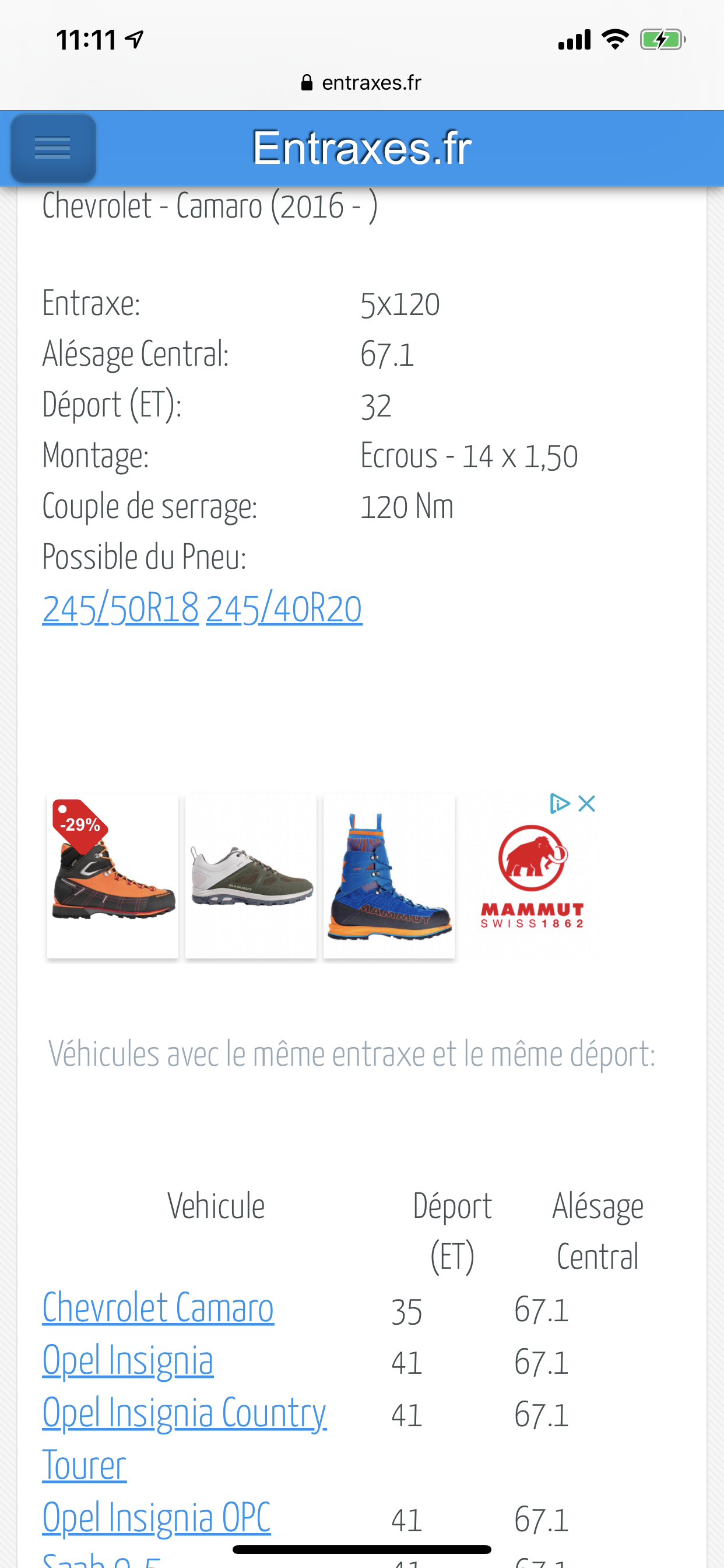

Tu penses que je pourrais les réutiliser sur la Camaro ?
Messages : 11706
lynyrd a écrit : 10 avr. 2020, 11:09
Tu as du 18" en monte d’origine ?
en tout cas, c’est certain qu’elles n’iraient pas car les jantes sur d’autres marques de voitures qui peuvent se monter sur des Cam modèles à partir de 2016 sont faibles
Pour ce qui est de la forme concave, cela dépend uniquement de la largeur de la jante, j’avais les arrières en 10.5" de large et lés avant en 9", les avant étaient à peine un peux plus concaves que les tiennes, tu peux donc obtenir une concavité beaucoup plus prononcée en 18" si tu prends un modèle plus large.
