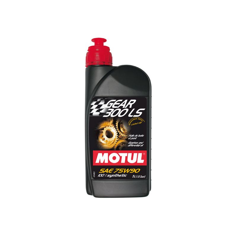

nouvelle référence huile de pont
Messages : 4399
Re: nouvelle référence huile de pont
JE CONFIRME ;)
J'en suis à ma 3ème vidange de pont avec la Motul, et aucun soucis, c'est du top level :good:
Elles n'est pas cadeau, certes, mais qd on aime......... ;)

C’est la même huile pour les ponts de BVM et de BVA ?
Messages : 4399
Oui, c'est la même 8-)

J’ai fait ma vidange samedi dernier, et il y a un joint sur les 2 bouchons, ceux- ci n’étant pas coniques.
Je les changerai la prochaine fois.
A 5000 Kms , de la limaille sur les 2 bouchons, une huile bien noire, et j’ai dû remettre 1,2 L de GEAR 300 LS
Mais c’est une GEN 6, peut-être différent pour les GEN 5
