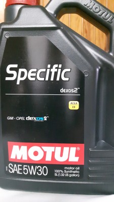

Je confirme, Indy ;)
Et j'ajoute une fois de plus que l'huile présentée précédemment
Huile moteur face.jpg (26.72 Kio) Consulté 1958 fois
répond à TOUTES les spécifications et critères énoncés, et va même au delà.
Lorsque l'on fait du circuit, il est important de se poser ce genre de bonnes questions :) , vu les contraintes imposées ; mais aussi, comme le rappelle Dudu dans son document, en étant puriste, il faut savoir tenir compte de la région (conditions climatiques) et du "vieillissement" du véhicule. Ce qui est bon pour ma voiture à 30 000 kms ne l'est plus forcément à 150 000kms ;)
Personnellement je pense avoir trouvé le bon équilibre. Mais bon à chacun de voir. Et je n'ai pas d'actions dans le Groupe ;)
Ce qui est sûr, c'est que la qualité de l'huile est essentielle non seulement pour le rendement mais surtout pour préserver l'usure du moteur. Rappelez vous, 60% de l'usure se fait. .. au démarrage !!
