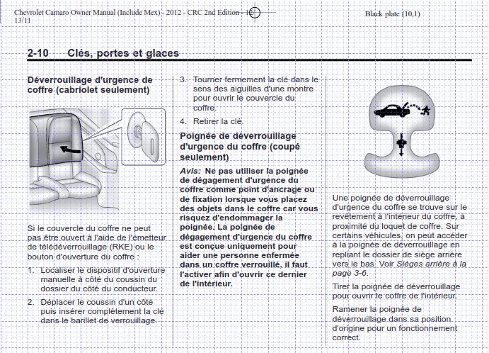

Par contre j'ai cherché la serrure pour ouvrir le coffre près des sièges AR , je n'ai rien vu 8-)
À moins que ce ne soit que sur les cabriolets, puisque les dossiers ne sont pas rabattables .

Rien côté passager comme serrure pour ouvrir le coffre vu que j’ai fait passer le câble d’alim de la Blackvue arrière par ce côté là, par contre, sur les coupés, on a la tirette phosphorescente au milieu du coffre pour ouvrir de l’intérieur, alors je pense que si il y a une serrure sur un modèle, ça doit être sur les cabrio.

Pour la serrure coté conducteur de la banquette ce serai sur les Cabrio uniquement
certainement car la banquette n'est pas rabatable ..
voir manuel ... ;)

Non, non, la batterie est dans le coffre, sous la roue de secours, car il y a une roue de secours dans le coffre d’une V6 :rocknroll:
