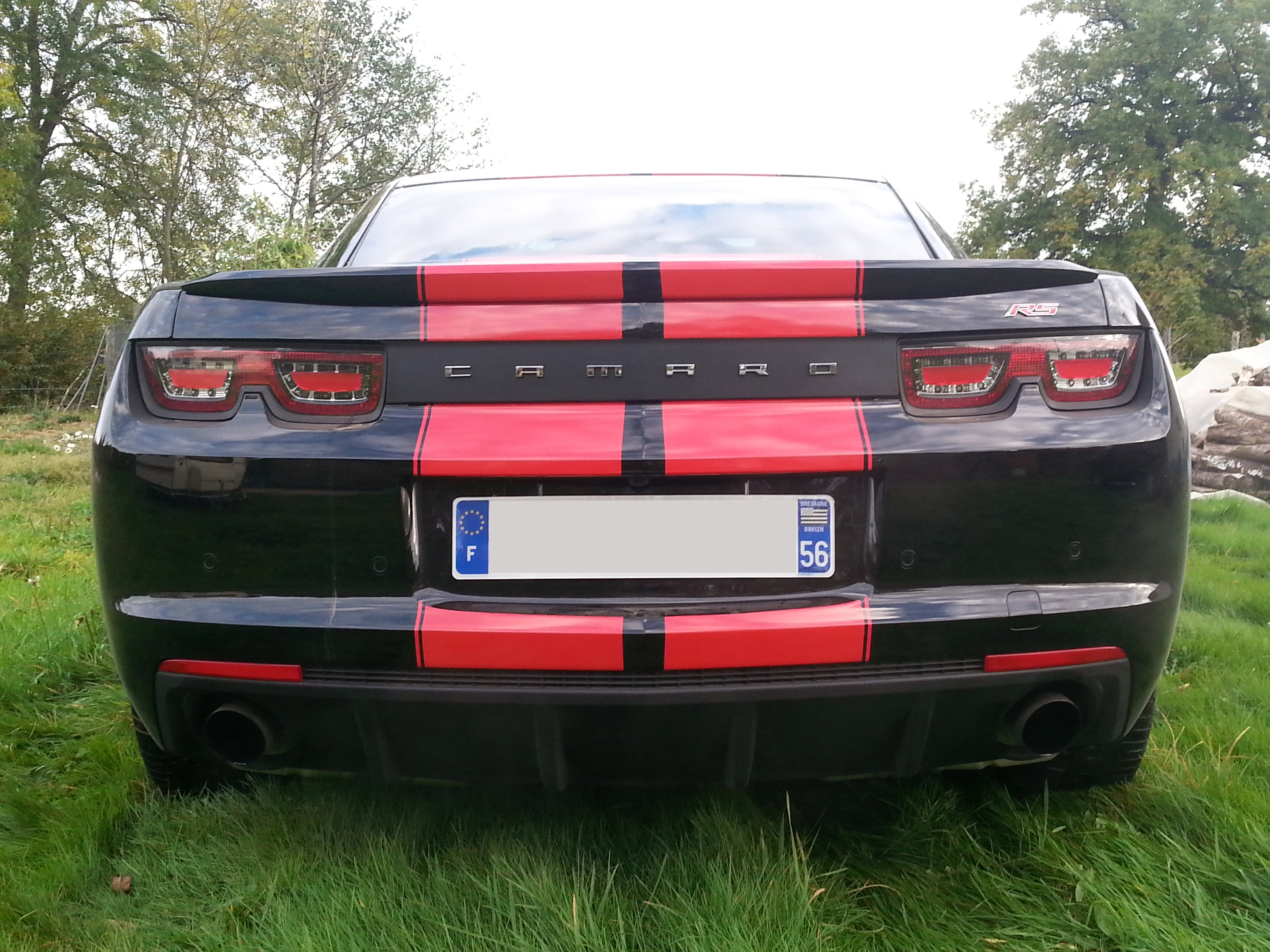

Je confirme, "juste" collé mais avec un double face super balaise bien chiant à décoller. Le plus simple est de passer un fil de nylon entre le logo et la carrosserie mais pour enlever les traces après, bonjour...
J'ai carrément mis du plasti-dip parce que c'était trop moche et j'arrivais pas à y ravoir comme je voulais (je ne voulais pas utiliser acétone ou autre produit trop agressif pour la peinture de peur de faire des grosses bêtises...

J'ai fais ça sur mon ancienne voiture à l'essence F. Pas agressif pour la peinture.Indiana a écrit :Je confirme, "juste" collé mais avec un double face super balaise bien chiant à décoller. Le plus simple est de passer un fil de nylon entre le logo et la carrosserie mais pour enlever les traces après, bonjour...
