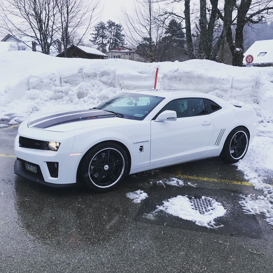

Donc 20 avant avec quelle dimension de pneus?
Arrière 21 avec quelle dimension de pneus?
Sapientes
Messages : 3425
Modele : Camaro ZL1
Localisation : BAS-RHIN (67)
Re: Jantes noires
Message par Sapientes »
NES a écrit : 28 déc. 2020, 18:58
CAMAZAL67 a écrit : 28 déc. 2020, 12:49
NES a écrit : 28 déc. 2020, 10:55 Voilà des jantes comme celles ci avec un ET?? De façon à venir au maximum de l aplomb des ailes.
Celles d origine, trop en dedans.
Mettre des cales, bof bof.
Perso , j'ai des jantes Réplica ZL1 de chez ARS-SHOP . Nickel .J'ai fait recarrosser av et ar pour qu'elles affleurent la carrosserie par Chevroletiste .
Désolé
J'avais racheté les jantes ZL1 "replica" d'un des membres du forum.
Les 4 en 20 pouces.
10 X 20 AV pneus en 285/35/20
11 X 20 AR pneus en 315/35/20 (pourquoi mettre du 21 ?).
S'agissant de l'ET, je n'y ai pas porté une attention particulière puisque les jantes en question étaient déjà montées sur une Camaro du Forum.
Après pose, les 4 jantes étaient bien à ras des ailes.
Mais semble-t-il :
AV / ET 23.
AR / ET 43.
À vérifier toutefois.

Elles sont directes à l'arrière et j'ai mis des cales de 2 cm à l'avant.
Compromis,... choses dues.
Re: Jantes noires
Sapientes a écrit :
Mais semble-t-il :
AV / ET 23.
AR / ET 43.
C'est bien ça ;)
