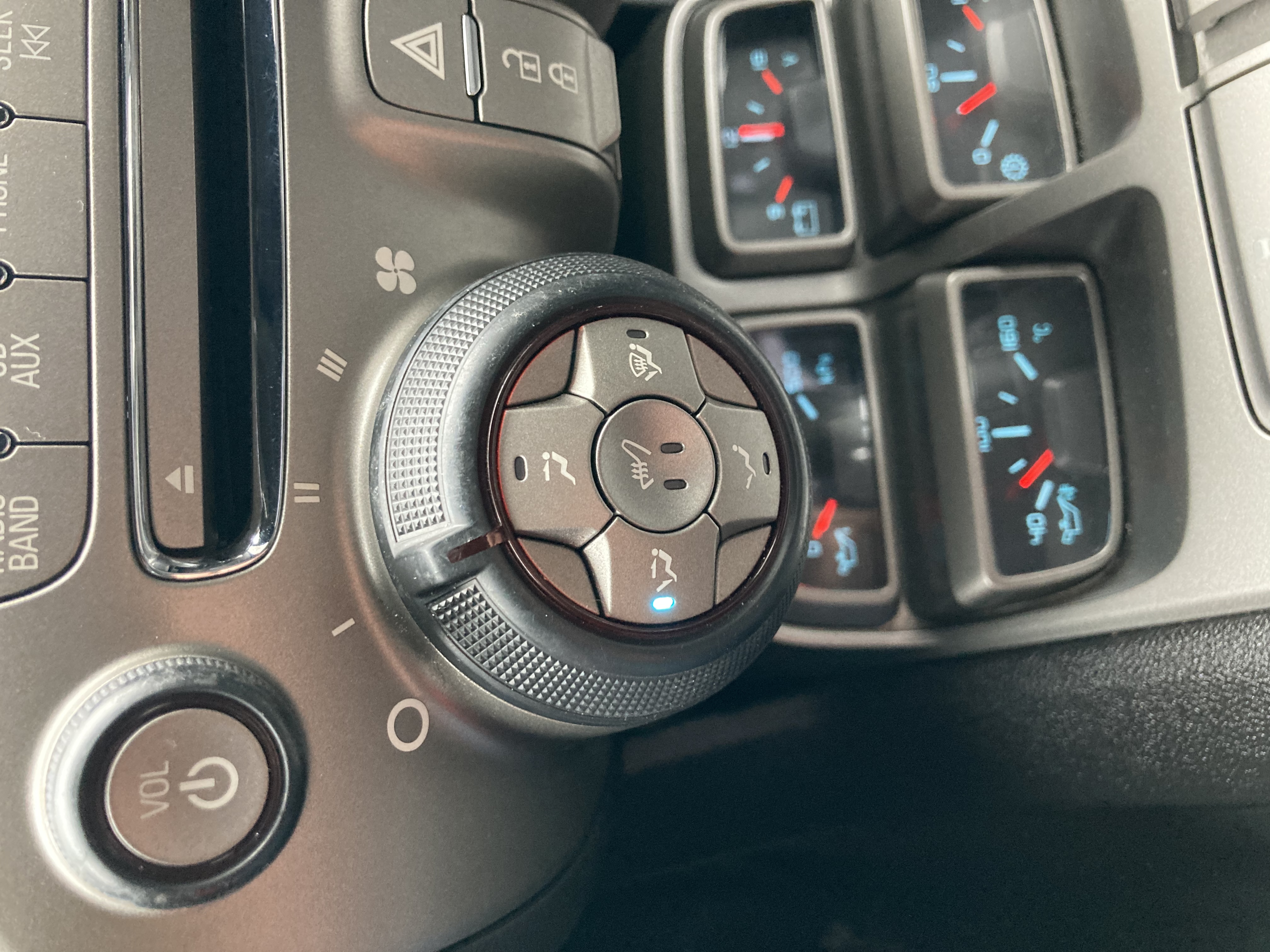

Salut à tous , j’ai remarqué un petit truc ( avec ma Clim ) quand j’ai acheté le véhicule, il n’y avais aucuns voyant d’allumer ( aucunes positions n’était sélectionnée ) . Au retour , j’ai sélectionné ventilation vers le haut et au pied . Depuis je n’arrive plus à éteindre, je m’explique : ventilation en marche , mais aucunes positions sélectionnées ( touts les voyants éteins, comme à mon achat )
Y’a t’il une astuce ? Je me retrouve tout bête sérieux….
Ça a peut-être un rapport avec la Clim qui reste allumé en intermittence ….
Merci de vos retours .

Il y a forcément une position active, non ?
Je ne crois pas que tu puisses avoir aucun voyant allumé au niveau du bouton gauche, sauf peut-être si tu mets ta ventilation à 0, complètement vers la gauche.
Et à partir du moment où tu sélectionnes une position incluant le pare-brise, la clim fonctionne un minimum.

RDesign a écrit : ↑07 nov. 2021, 14:11 Il y a forcément une position active, non ?
Ce qui est étrange , c’est que je suis certain que lors de mon achat , aucuns voyant n’était sélectionné.
- Messages : 12634
Re: Des avis ?
Si tu as la ventilation sur le pare-brise de sélectionnée sur l'autre bouton à droite (lumière orange), il n'y a plus rien d'allumé sur celui-ci.
Quand tu le déselectionnes il est possible que plus rien ne soit allumé...
- Messages : 11706
Re: Des avis ?
Il y a toujours un voyant qui reste allumé (sur la dernière position sélectionnée), même si la molette est à 0, c’est en tout cas le cas sur ma 2013

déjà essayer , le voyant reviens une fois le bouton de droite éteins

Salut les ami(e)s ,
J’aimerais vous faire un petit retour sur mes deux tracas :
- pour le tuyau qui présageais que la Clim était en fonction , si le sélecteur est orienté vers le pare brise , le compresseur fonctionne en intermittence pour éviter la buée , si je sélectionne l’aération vers le visage et les pieds , le compresseur ne fonctionne plus ( toutes les camaro doivent fonctionner comme cela je pense )
- pour le bruit que je pensais venir des pneus , cela venais de l’huile de pont trop fluide ( merci rv57 ) , vidange avec de la motul 300 ls 75w90 + ajout d’un additif boite et pont, plus aucuns bruits
Mes deux problèmes sont résolu .
