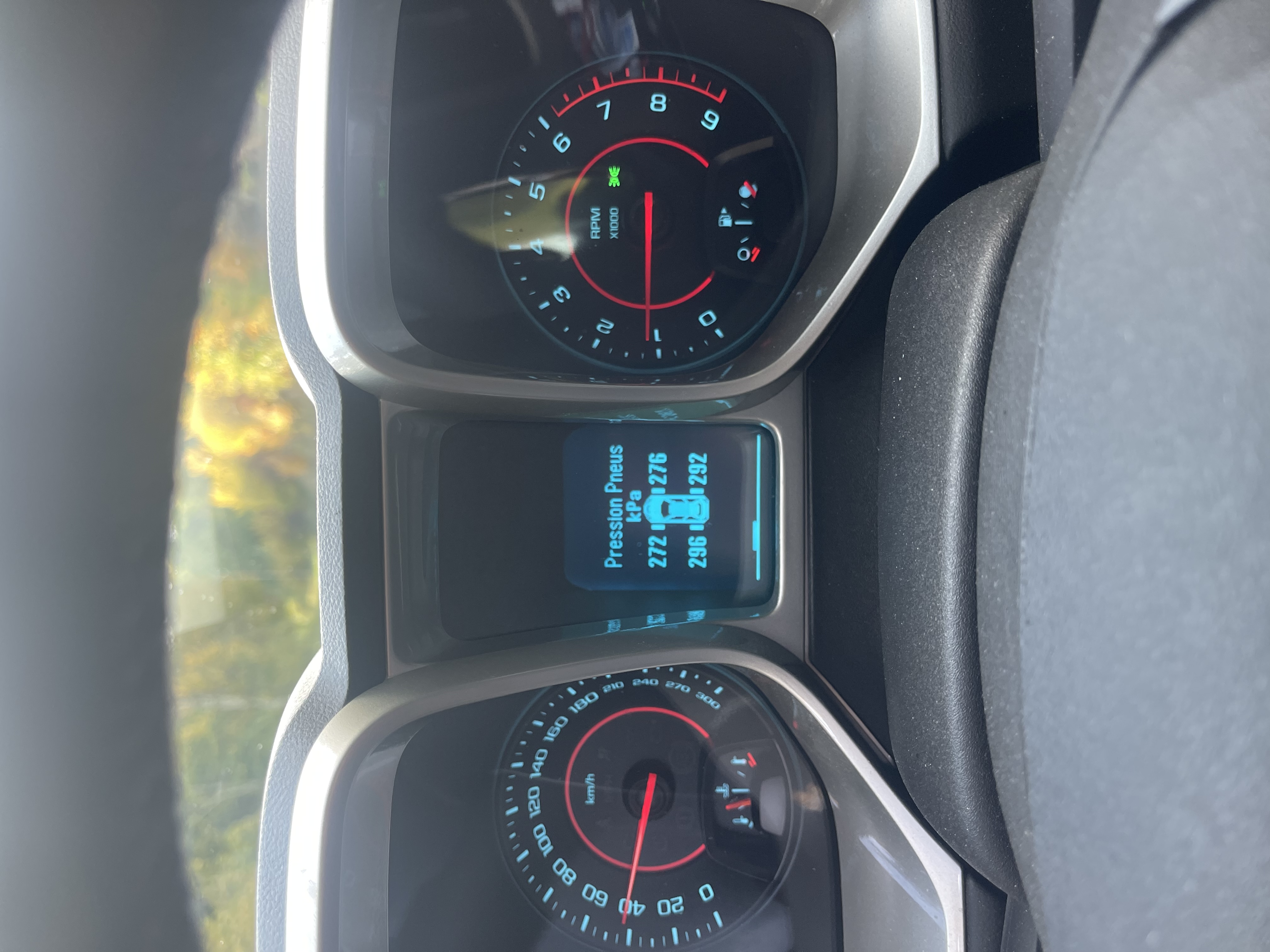

Je viens aux nouvelles définitives pour les capteurs 433Mhz que j’ai acheté sur Aliexpress pour environ 25$. port compris pour les 4 pièces, ayant fait le test en installant sur ma caisse la jante arrière droite d’origine qui est montée en pneus d’hiver et qui avait le capteur HS, l’outil d’appairage le reconnaissait mais n’indiquait pas de pression (normal vu que j’avais simplement posé le capteur sur le pneu), et le CT approchant à grand pas (jeudi), j’ai déposé ma Cam chez mon mécano pour qu’il la prépare et qu’il me monte mes jantes avec les pneus d’hiver et lui ai demandé de remplacer par la même occasion le capteur défectueux (je ferais remplacer les 3 autres au prochain changement de pneus, ou avant s’ils rendent l’âme), et sans surprise, tout est reconnu par la caisse, vous pouvez donc à 200% en commander les yeux fermés (avant le montage c’était sûr à 100%, mais je ne voulais pas non plus être trop affirmatif sans avoir le résultat final😬😇).
