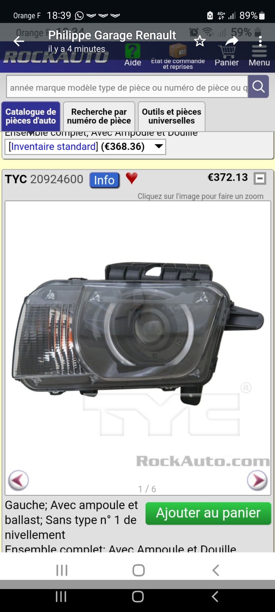

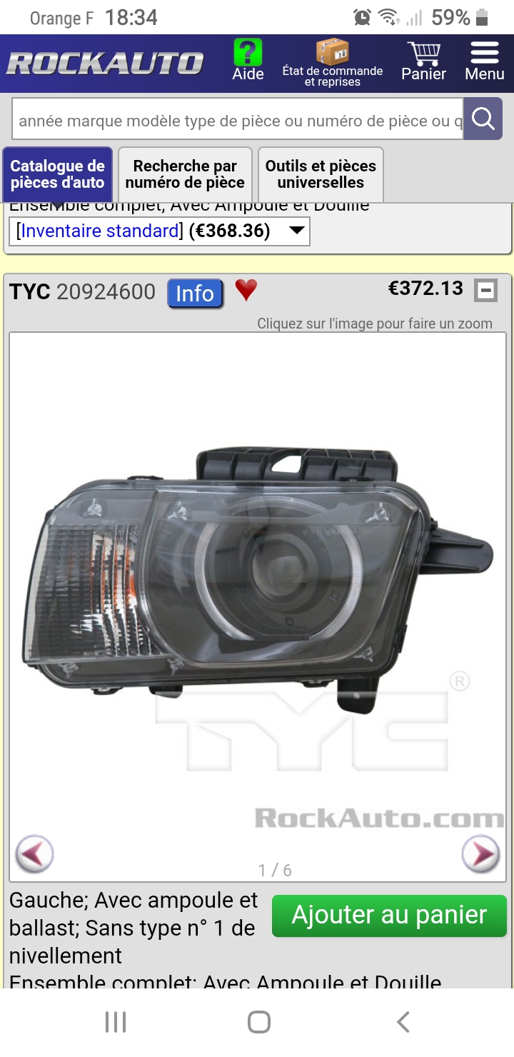

Vous pensez que ce phare convient même si je dois changer les 2...
Je désespère...

Vous pensez que celui là convient même si je dois changer les deux ??
Je désespère...

Je suppose que "sans type n°1 de nivellement" signifie qu'il n'y a pas de moteur de rattrapage de hauteur et c'est obligatoire en France avec des Xenons.
Est-ce que tu as regardé sur un site GM américain avec ton VIN, tu vas avoir le P/N et tout devient plus facile.
