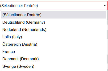

Ils ne font pas de livraison en Belgique, en m'inscrivant, la Belgique ne s'y trouve pas.Indiana a écrit : ↑25 juil. 2023, 11:52 https://mrtonneau.com/dexos-1-vs-dexos-2/
