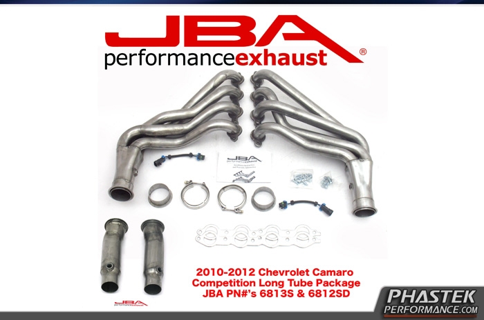

Je suis également intéressé pour l'installation de collecteurs longs (de marque JBA, Kooks ou BBK) avec des Cuts et reprog déjà en place (modèle JBA en photo jointe).
Question: Quelle est la conséquence si on se passe des catalyseurs d'origine ? Par exemple ne monter que les tubes < Off road Mid Pipe > (raccords) entre les collecteurs et les Cuts ? Impact sur la sonorité (vacarme abusif) ? (Je suppose que pour le CT c' est cuit d'avance ...).
@ Psykokwak: Si je comprends bien pour ton montage, tu as réutilisé les Cats d'origine d'où les soudures et découpages pour adapter la longueur ? Est ce qu'il n'aurait pas été plus simple d'acheter les Cats du fabricant prévus à cet effet pour se passer des soudures et découpages (ou les Mid Pipe) ?
Obligation de déposer la colonne de direction et le démarreur pour le montage de ceux-ci ?
Pour la reprog, je passerai par une MAJ pour l'adapter aux collecteurs.
D'avance merci pour vos retours d'informations sur le sujet.
Je suis preneur de toute(s) bonne(s) information(s) sur le sujet.

Re: LT ARH + Cata Sport
Hello hassi67,
Je te répond ici plutôt qu'en MP afin que ça puisse servir à tous :
Dans mon montage, j'ai des collecteurs long + cata sport (comprendre des tubes). J'ai donc viré les catas d'origine. Le kit ARH que j'ai utilisé est conçu pour s'adapter sans soudure sur un catback d'origine! Hors avec les cut outs, la longueur du catback (avec cut) est plus longue. Il a fallu adapter le kit ARH en rétrécissant les manchons des catas coté collecteurs et en soudant les collecteurs aux catas (etanche) puis venir s’emmancher dans les cuts.
C'est Orlinns qui m'a fait le boulot (
)et je crois que je l'ai entendu marmonner que c’était tellement chiant à faire qu'il avait pas envie de recommencer
Et oui, il avait fallu tomber le démarreur et la colonne de direction ( sur BVA ).
Derrière, il y'a une repro en bonne et due forme qui désactive entre autre les lambda arrières.
Autrement dit : Le CT et les contrôles anti pollution
