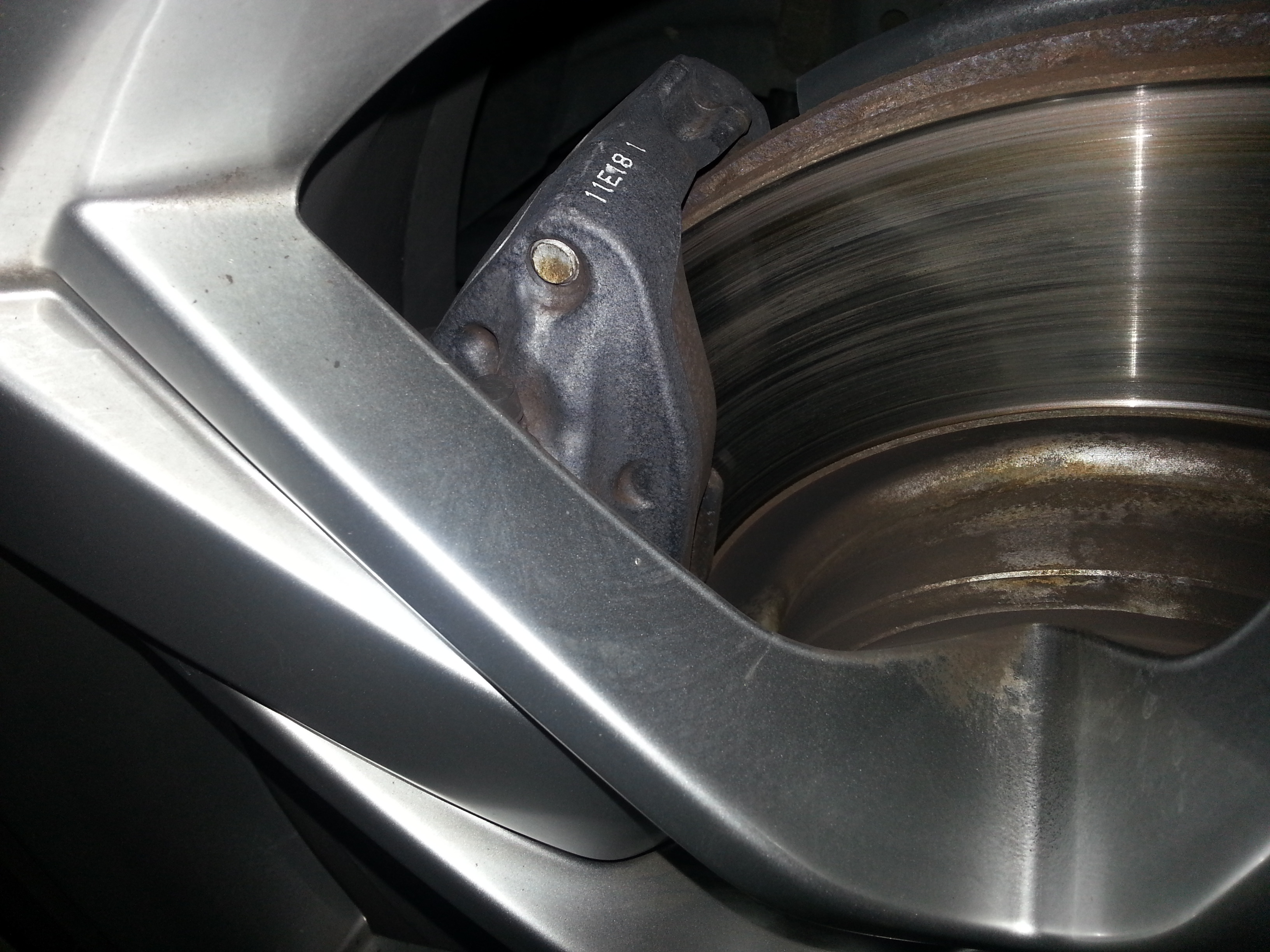

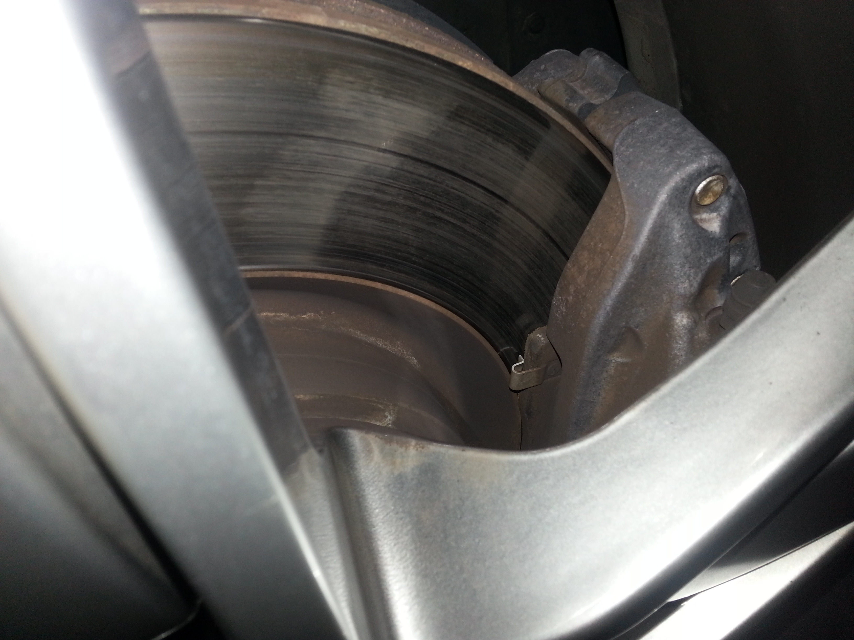

Depuis quelques jours , j'ai un bruit suspect à l'extérieur du côté droit . Je viens de remarquer qu'il manque la pièce visible sur cette photo .

La photo avec la pièce manquante ( côté droit ) . Je suppose que c'est le truc qui maintient la plaquette . Comment s'appelle cette pièce et où la trouver ?

Il manque pas de pieces c le temoin d usure il fait grincer la plaquette

Donc , quand l'espèce de crochet dégage , il faut que je change les plaquettes ? Pourtant , je n'ai que 64500 km au compteur
( avec les plaquettes d'origine) .

Tu roule trop.mais sinon c ca
