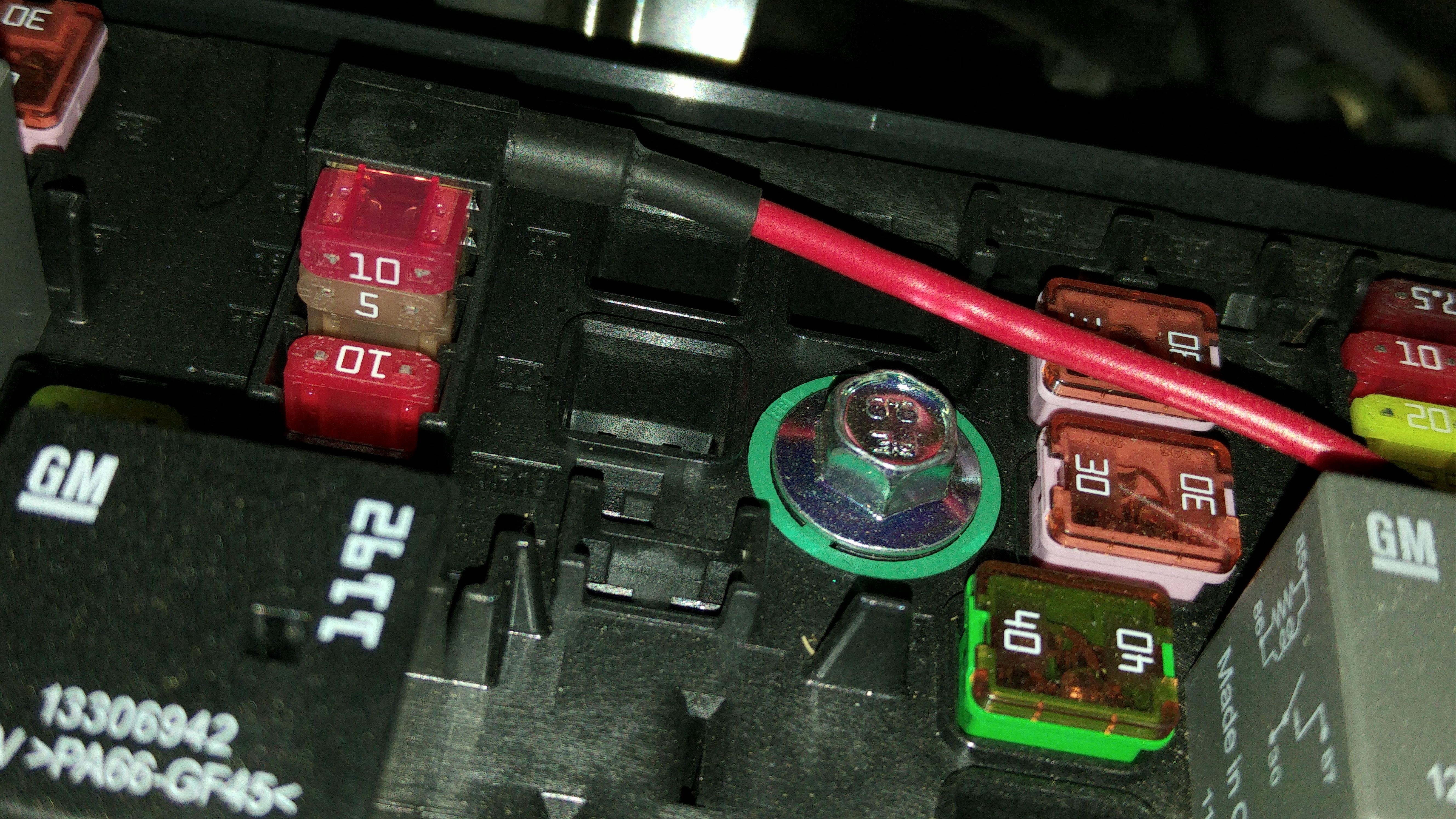

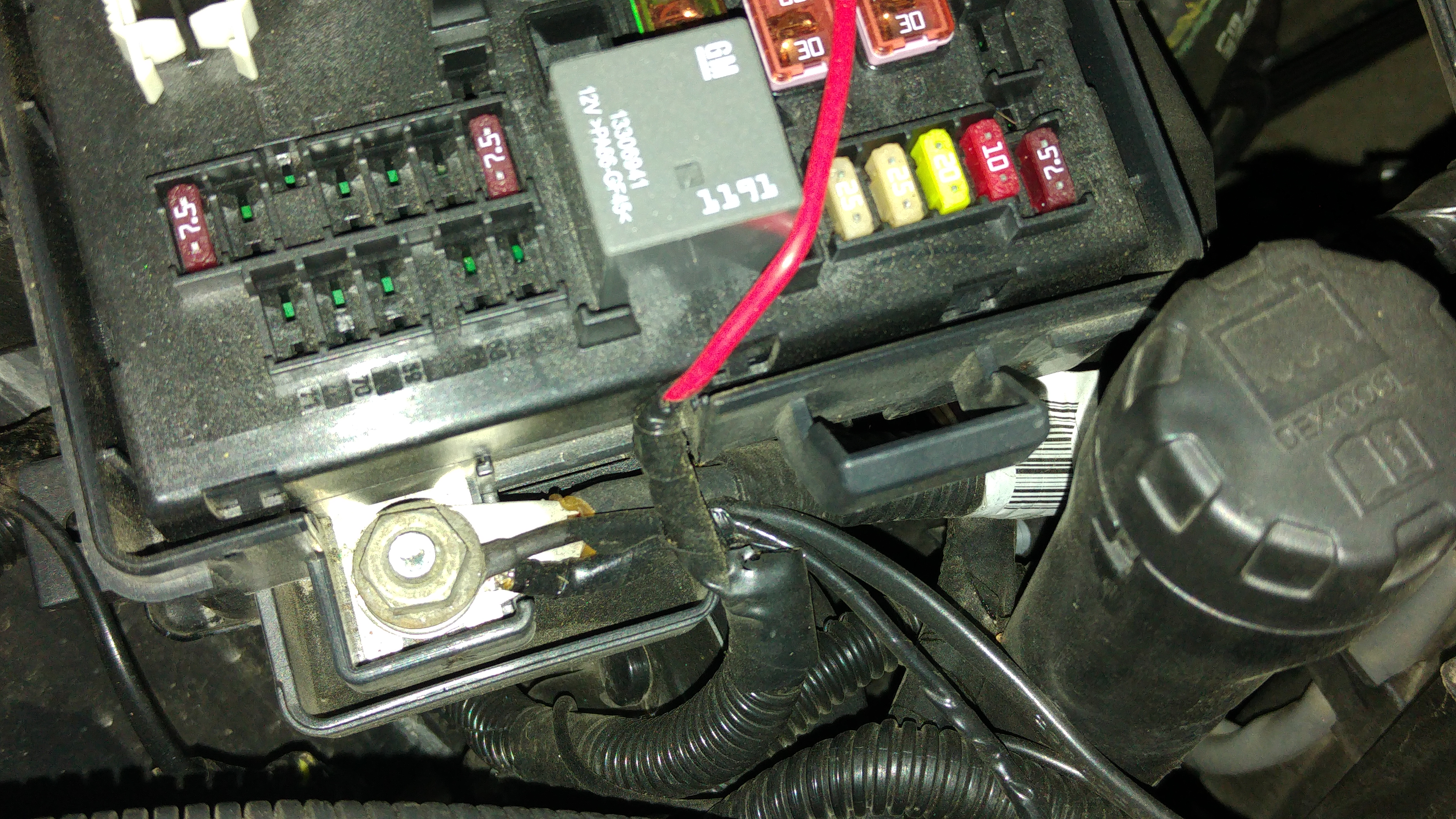

Le 10 ce n'est pas celui qui est en place dans le boîtier des fois ? Et qu'il faut re-mettre sur ce support ?
Pour le câble, il y a moyen de le faire passer au niveau de la poignée d'ouverture de la boite, ça passe sans forcer si le cable n'est pas trop gros.

5 et 10 sur le support ! Et une photo pour le passage du câble (comme tu vois j'en ai encore des autres et tout passe sans découper la boîte).

Tu dois impérativement avoir les 2 fusibles car un assurera la sécurité des éclairages sur lesquels il est branché (en fait, il est branché sur les halos ou les FDJ ?), et le second assurera lui la sécurité d'une éventuelle surchage à travers ce câble, mais contrôle bien dans ton manuel de la caisse pour être certain d'avoir déjà le bon fusible, quoi que je me demande si je n'ai pas reçu 2 fusibles avec le câble, un plus puissant à mettre en lieu et place de celui qui était dans la boîte à fusibles, mais en le plaçant sur la dérivation, je descendrai vérifier ça tout à l'heure Car ça m'intrigue.BaTo a écrit :Super! Merci beaucoup Indiana!
Mais alors, dois-je leur demander de m'envoyer un fusible de 10?
Il faut obligatoirement 2 fusibles, un 10 et un 5? Ou est-ce le total qui compte soit un seul fusible de 15 vaut les 2 autres?

Oui ça ira... mais un fusible comme ça, ça se trouve à l'unité dans n'importe quel grande surface, rayon auto. Du coup achète peut-être un 10A, et s'il pète, ben c'est que le 15A était nécessaire !
Mais 15 ou 10, à part que tu vas laisser passer un peu plus de jus avant que ça saute, ça ne devrait pas endommager plus les choses que le fait que saute déjà. Un mécano peu nous confirmer ça ?
