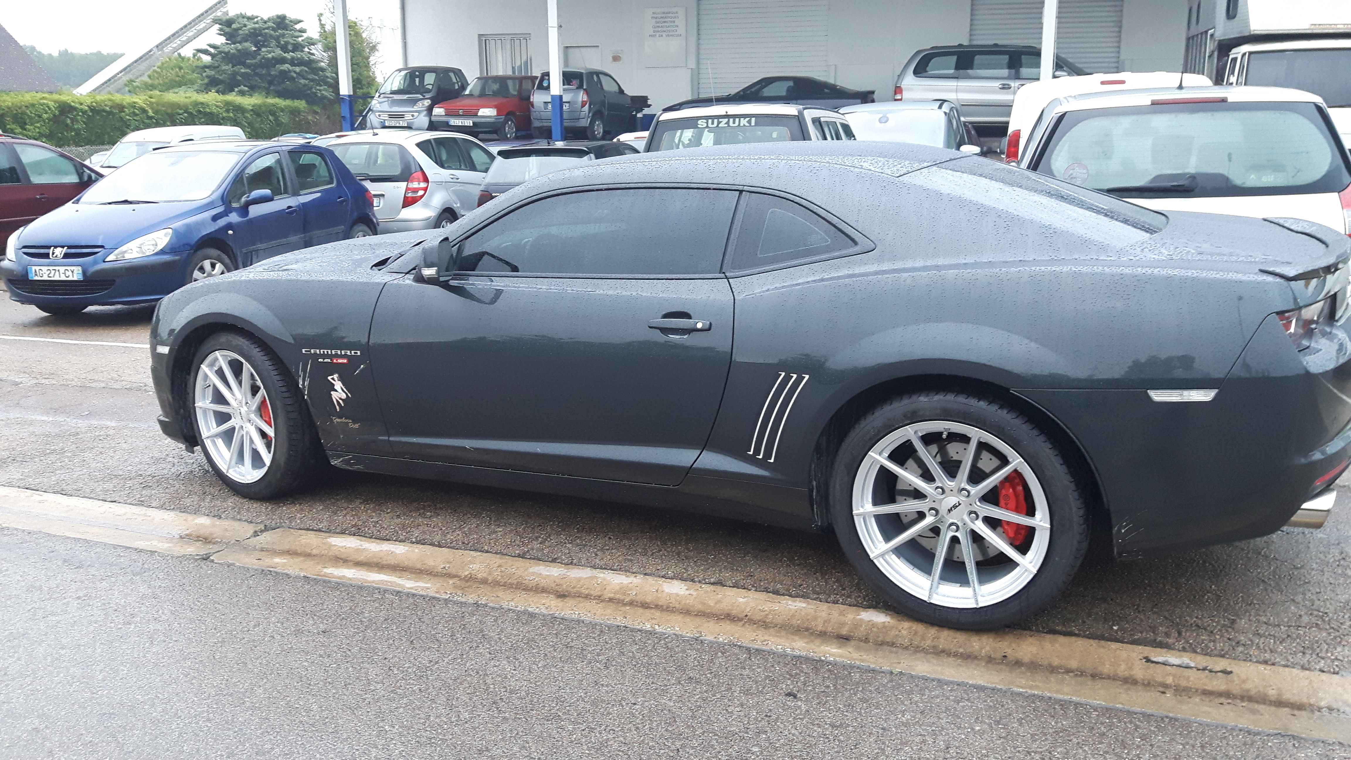

Ya comme un air de famille ;)
Re: Nouvelles jantes , nouveaux pneus .
Corik a écrit :Ya comme un air de famille ;)
C'est vrai :good:

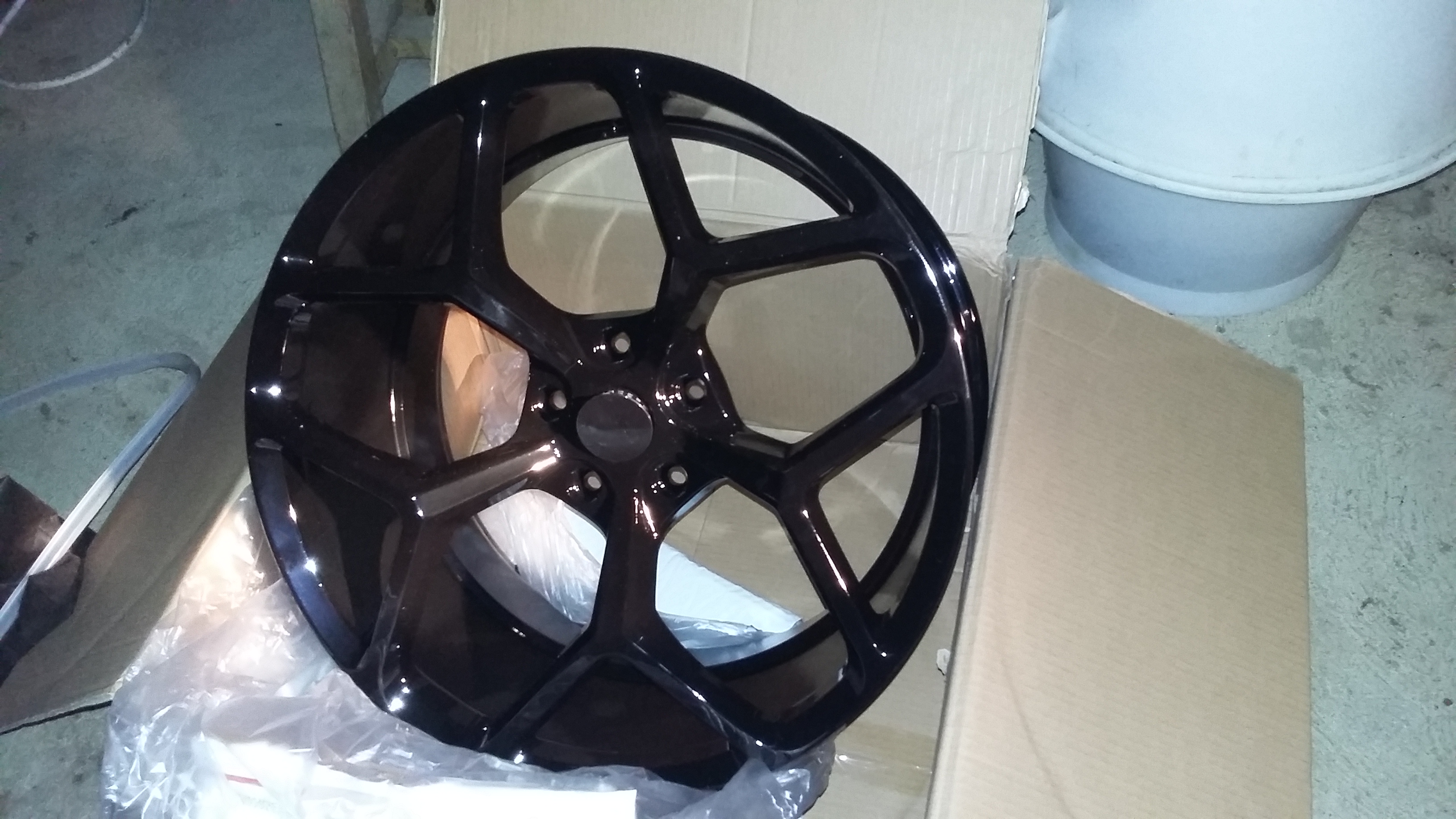

"Demi arrivage" pour mes cadeaux de noël :rolleyes:
Messages : 12634
Z28... bon choix ! ;)

Bonjour, petite question sur les jantes styles Z28, je vois que l'endroit où l'on met les valves et au centre de la jante, pour ne pas que ça gêne avec les étriers de freins, il y a des valves spécifiques à mettre ? ou des valves longues classiques avec tpms montent sans problèmes ? car j'ai vu une photo sur le site d'une valve abimée par les "oreilles" des étriers avant ... merci.
Messages : 12634
Effectivement il faut mettre des valves courtes... et malgré cela il n'est pas inutile de meuler légèrement l'angle arrière des galets de plaquettes de frein.
