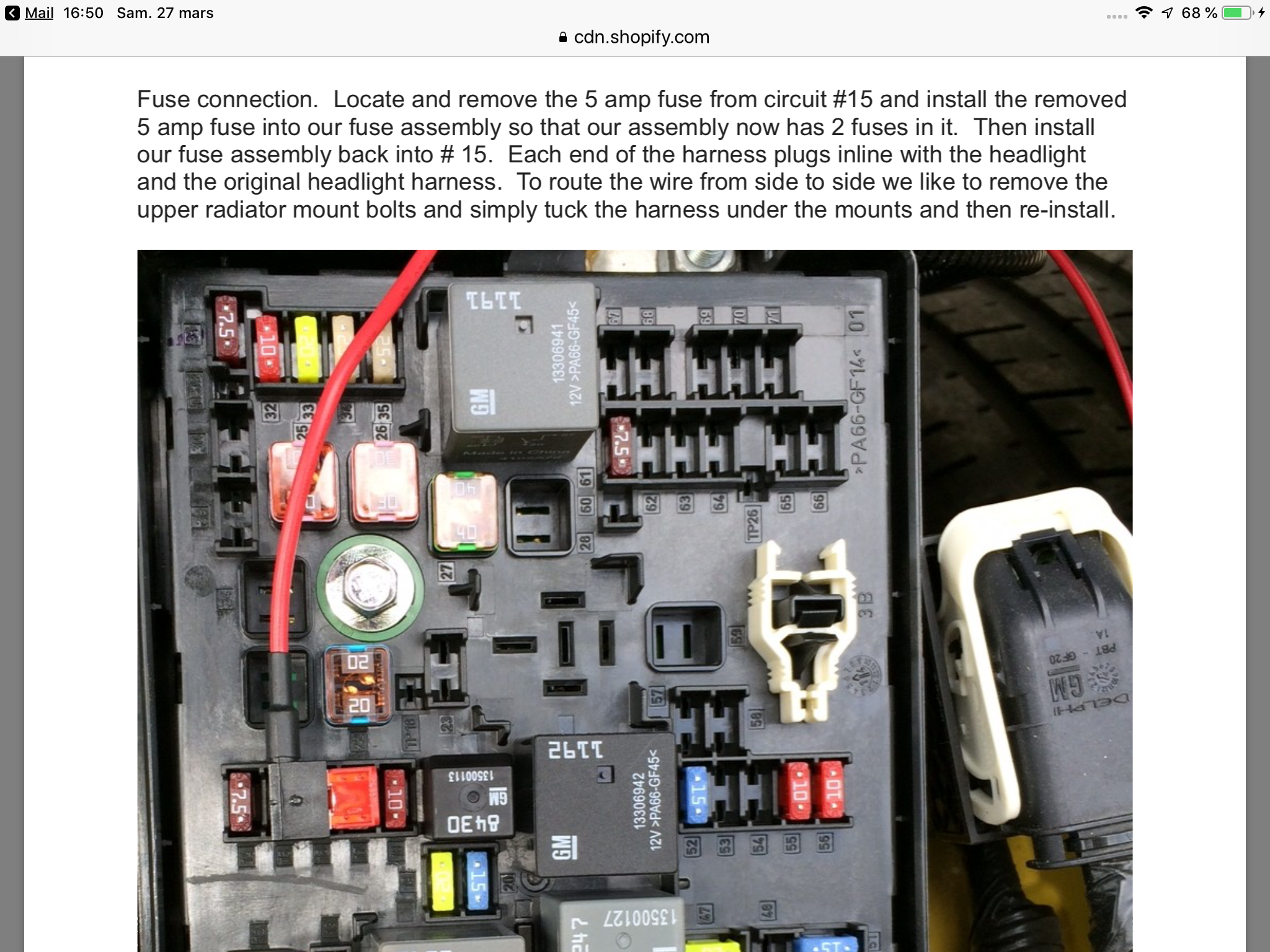

10A ou 15A... :hein:
Pour un câble de commande de veilleuses peu importe si il crame c'est que t'as un sacré soucis de court-circuit ! :bang:
Et il sera là ton véritable soucis. :doh:

À force de lire et relire les sujets je suis un peu perdu :crazy:
Sur ma Camaro SS de 2010 version US j’aimerais bien avoir les halos allumés en même temps que les feux de jour.
Après le gros plus serait que les fdj se coupent à l’allumage des feux la nuit. C’est possible ? Où j’ai juste la solution fdj tout le temps allumé (pas top pour les usagers que je croiserai la nuit)
Messages : 11785
Re: Besoin d'aide FDJ + Halo
les fdj se coupent automatiquement lors de l’allumage automatique ou manuel des phares, même avec le câble de liaison pour allumer en même temps les halos et les fdj. :good:
Mais je pense que sur la tienne les halos font office de fdj? donc je ne sait pas exactement ce qu’il en est.

En fdj je n’ai que les feux en bas a la place des antibrouillards mais pas les halos.
Du coup le faut le petit câble ?
Messages : 3855
A priori , si j'ai bien compris il faut le petit câble , sous réserve !
Messages : 11785
Alors si t’es fdj sont ceux qu’on pourrait prendre pour des antibrouillards, oui, il te faut juste le câble de liaison comme nous sommes quelques uns à avoir mis, par contre, attention, ce n’est pas le même pour la version US que la version EU, je vais peut-être dire une connerie, mais je crois que c’est David (Corik) qui le premier a fait cet ajout et qui a reçu un câble pour version US qui n’allait pas sur sa EU, il nous avait par la suite mis le lien vers le bon câble sur gen5dy.
Vais tenter de retrouver le sujet
Edit : je ne retrouve pas le sujet original, juste un autre ou il y a un lien vers Gen5d : https://forumcamaro.fr/viewtopic.php?f=16&t=3673
