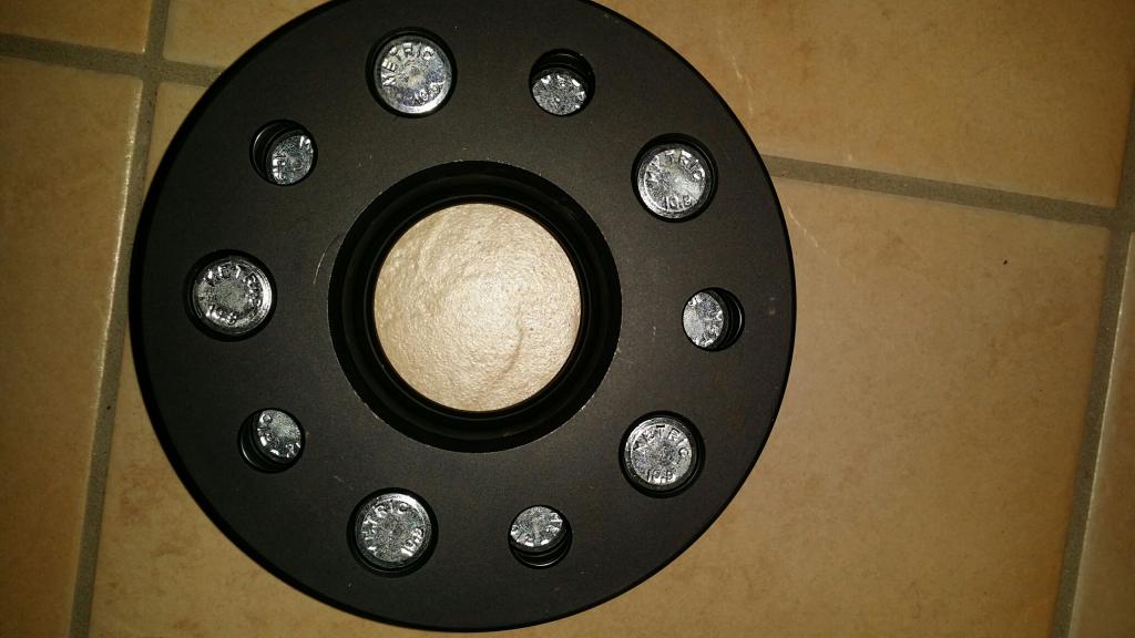

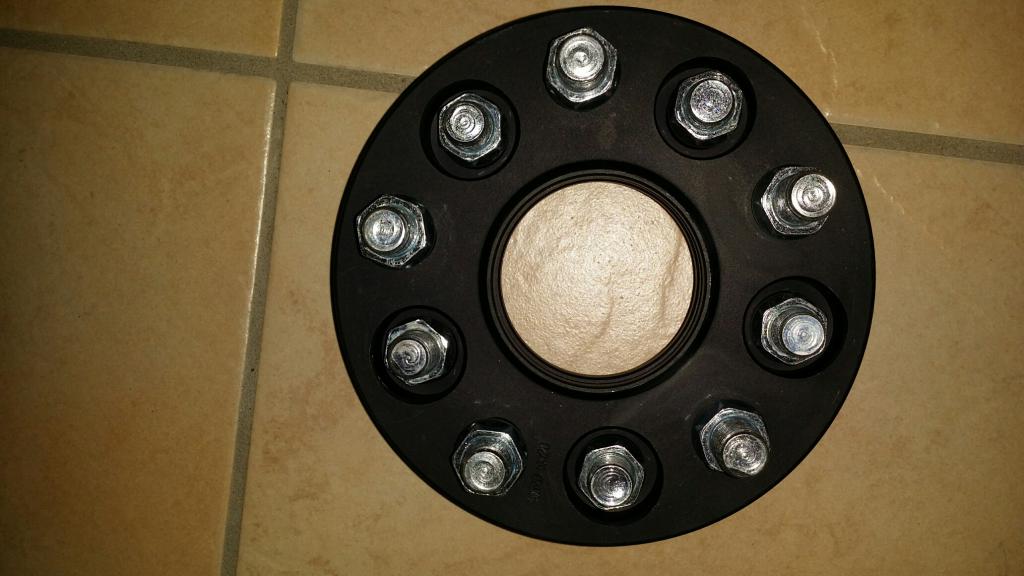

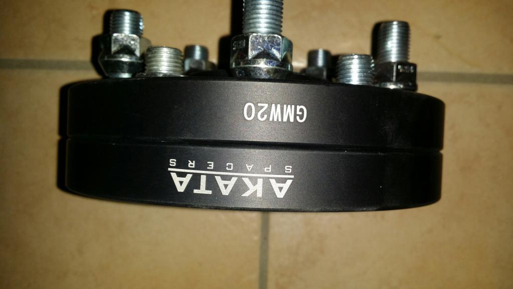

1) Si je comprends bien, tu souhaites l'élargissement uniquement sur le train AR ?
2) Comment trouves tu la qualité de ce modèle commandé ? (Finition / Matière / Visserie)
- Messages : 11664
Re: Elargisseurs de voie
Heu non, je veux elargir l'avant pour que les jantes arrivent à fleur d'ailes.hassi67 a écrit :1) Si je comprends bien, tu souhaites l'élargissement uniquement sur le train AR ?
A première vue, le tout me parait de bonne facture, seul bémol à mon avis, la matière me fait penser à du merdonium, l'aliage utilisé pour faire les armes d'alarme, mais c'est peut être dû au vernis utilisé pour noircir ces élargisseurs, tout est parfait visuellement et au toucher, mais ça me tracasse un peu cette finition.
- Messages : 7050
Fais voir ?jerrylee a écrit : A première vue, le tout me parait de bonne facture, seul bémol à mon avis, la matière me fait penser à du merdonium, l'aliage utilisé pour faire les armes d'alarme, mais c'est peut être dû au vernis utilisé pour noircir ces élargisseurs, tout est parfait visuellement et au toucher, mais ça me tracasse un peu cette finition.
