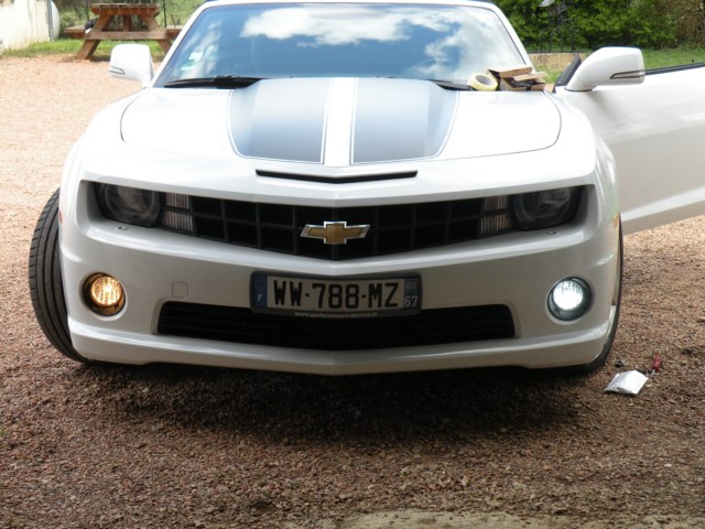

A passer aux leds en fdj ??
Franchement les résistance sont simple , moi je peine a rester baissé donc c'est compliqué pour moi je souffre !
pour quelqu'un en bonne santé , il suffit de couper les fils et de mettre des cosses , c'est sûrement mieux que les crocodiles !
Il suffit d'inverser les cosses pour pouvoir les remettre d'origine si ça ne va plus !

J'ai déjà les leds. Je parle des résistances , si ça peut m'éviter une tendinite du majeur de la main gauche en appuyant deux fois sur le commodo...

Pour les résistances , être dans l'air libre ça ne suffit pour la chaleur ???
Je pensais que c'était mieux pour les refroidir !
Donc il suffit juste de coller le dissipateur sur la résistance en la laissant libre comme je l'ai mise alors ?
A cet endroit je n'ai pas vu beaucoup de carrosserie
