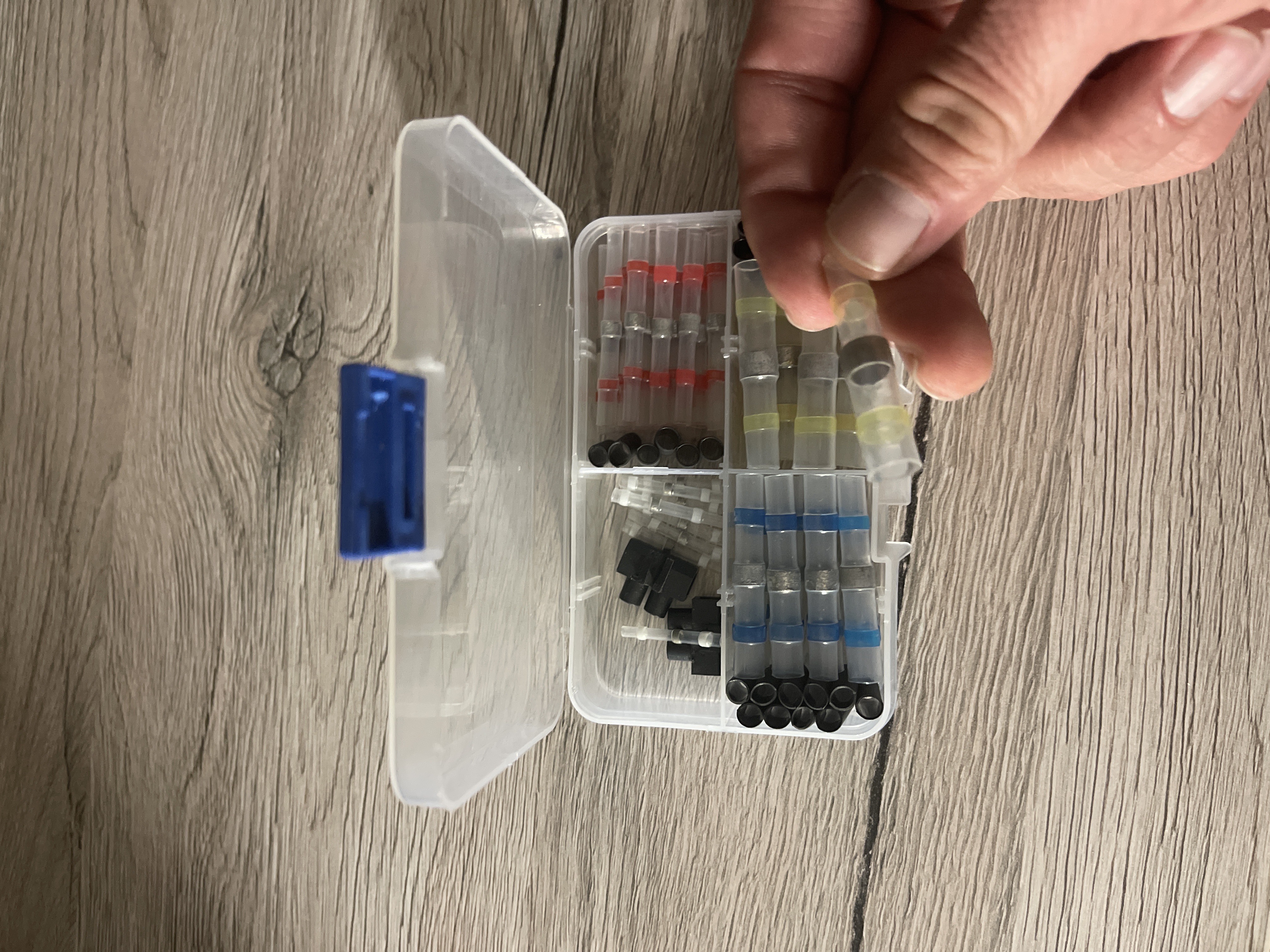

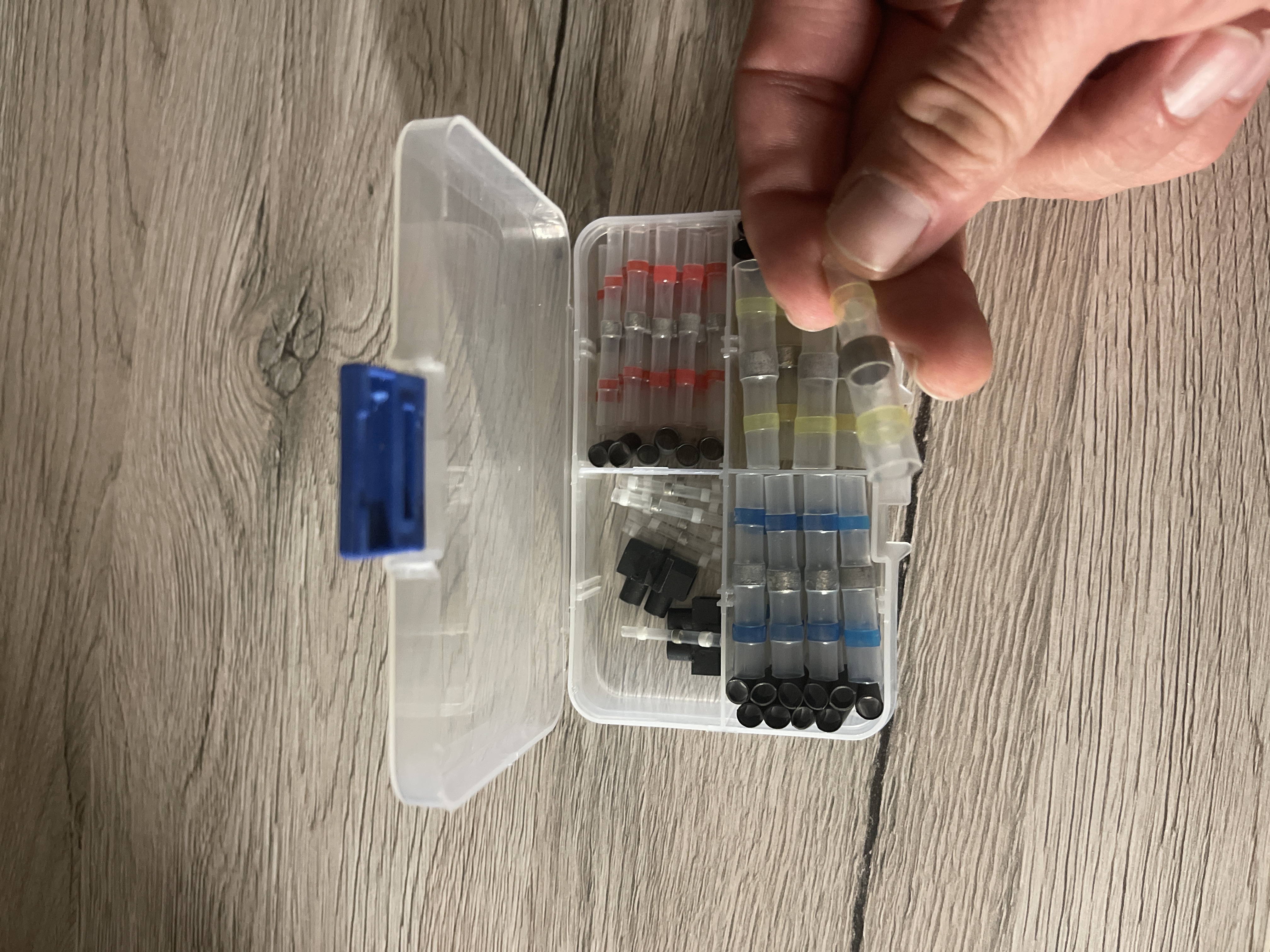

alors si tu n’es pas un bricoleur avec un certain don pour la partie électrique, oublie, Indy nous a dit plusieurs fois que le câblage était mutliplexé, (apparemment plusieurs infos pour peut-être également plusieurs éclairages y passent), donc possibilité de bricolage certainement limité).
Pour les connecteurs, ceux vendus chez Ali sont fixés sur des câbles d’une dizaine de cm, il te restera à soit les connecter a l’aide de prises vampire (elles relient l’ancien câble avec les nouveau par "morsure" si tu ne connais pas ce système, soit tu utilises des gaines rétractables qui contiennent au centre un anneau en étain qui va fondre en le chauffant à l’aide d’un sèche-cheveux sur les 2 bouts de câbles que tu auras au préalable dénudés), l’avantage de ces gaines est qu’elles sont hyper résistantes, parfaitement étanches et prennent moins de place que les prises vampires.
Voilà à quoi ressemblent ces gaines qui sont disponibles en plusieurs tailles :
