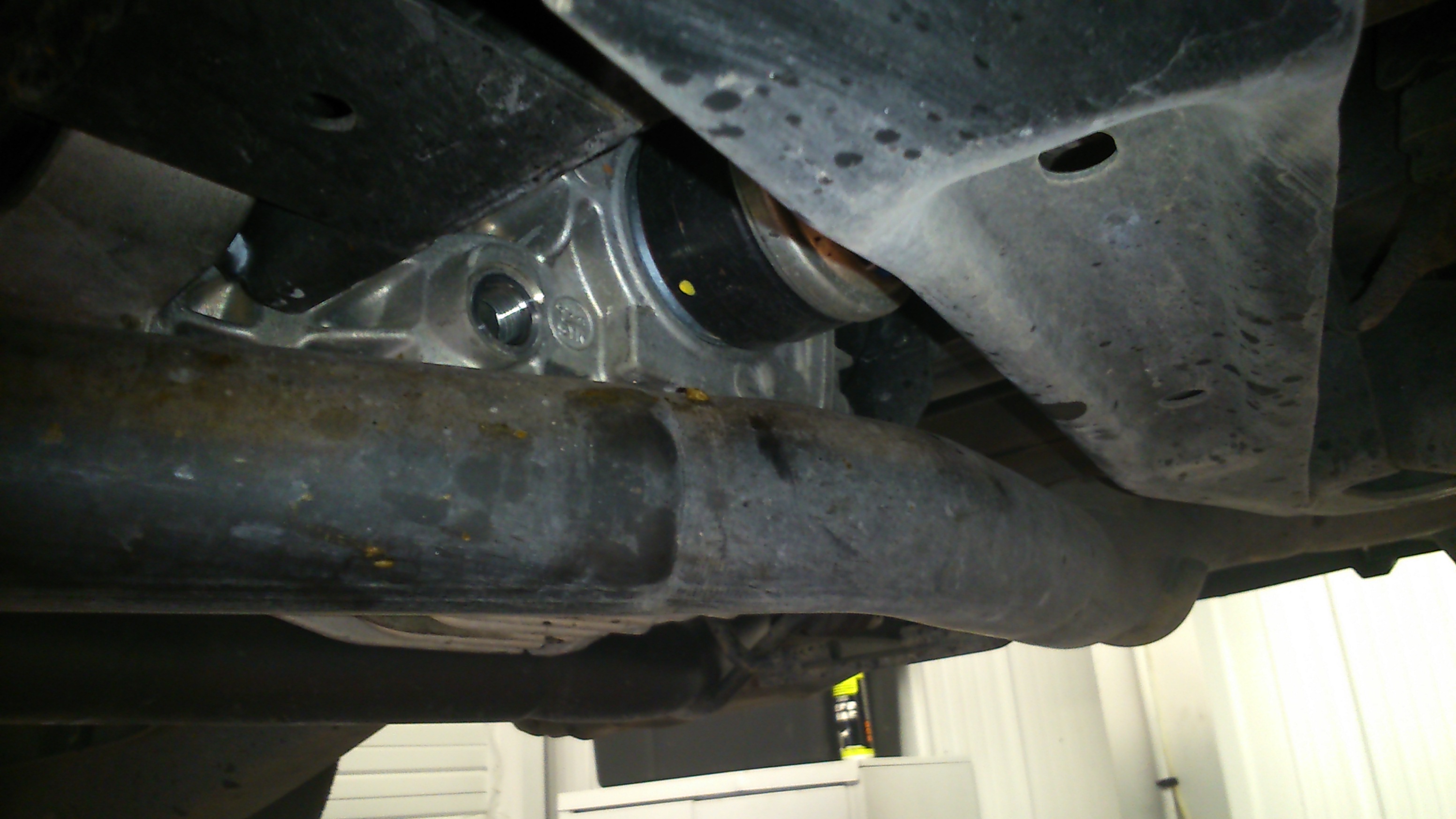

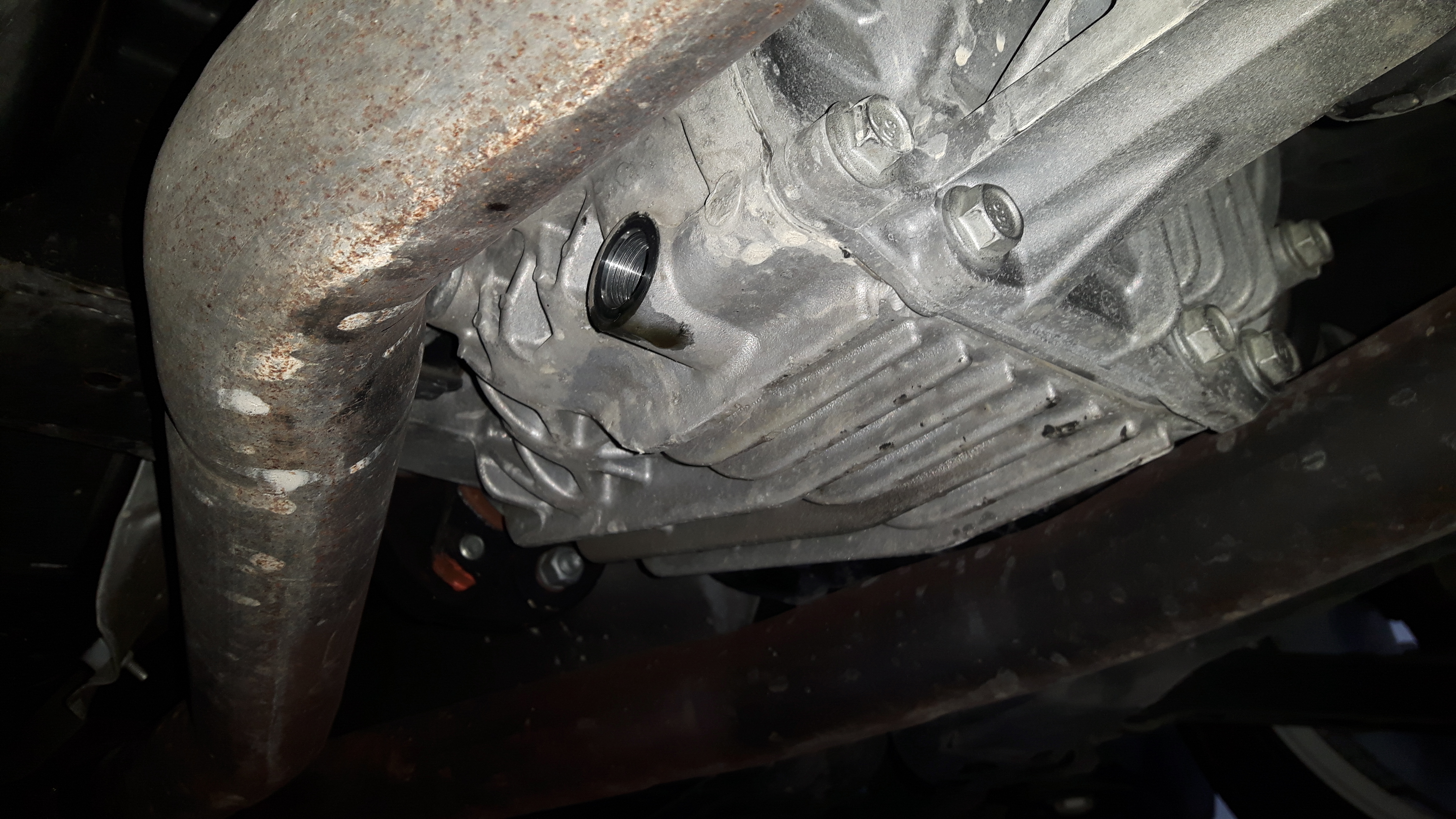

Quelqu'un aurait-il des photos du bouchon de vidange et de remplissage (histoire de savoir ou ils se trouvent), car j'aimerais faire la vidange moi meme. J'ai rien trouvé sur internet comme tuto.

En images
1) Bouchon de vidange 2) Bouchon de remplissage Pour remplir le pont, après vidange, il te faudra une seringue avec tuyau souple en bout, sinon galère, tu vas en mettre partout, sauf dans le pont
A part cela, rien de compliqué

hello merci pour les photos ... ça va le faire.
