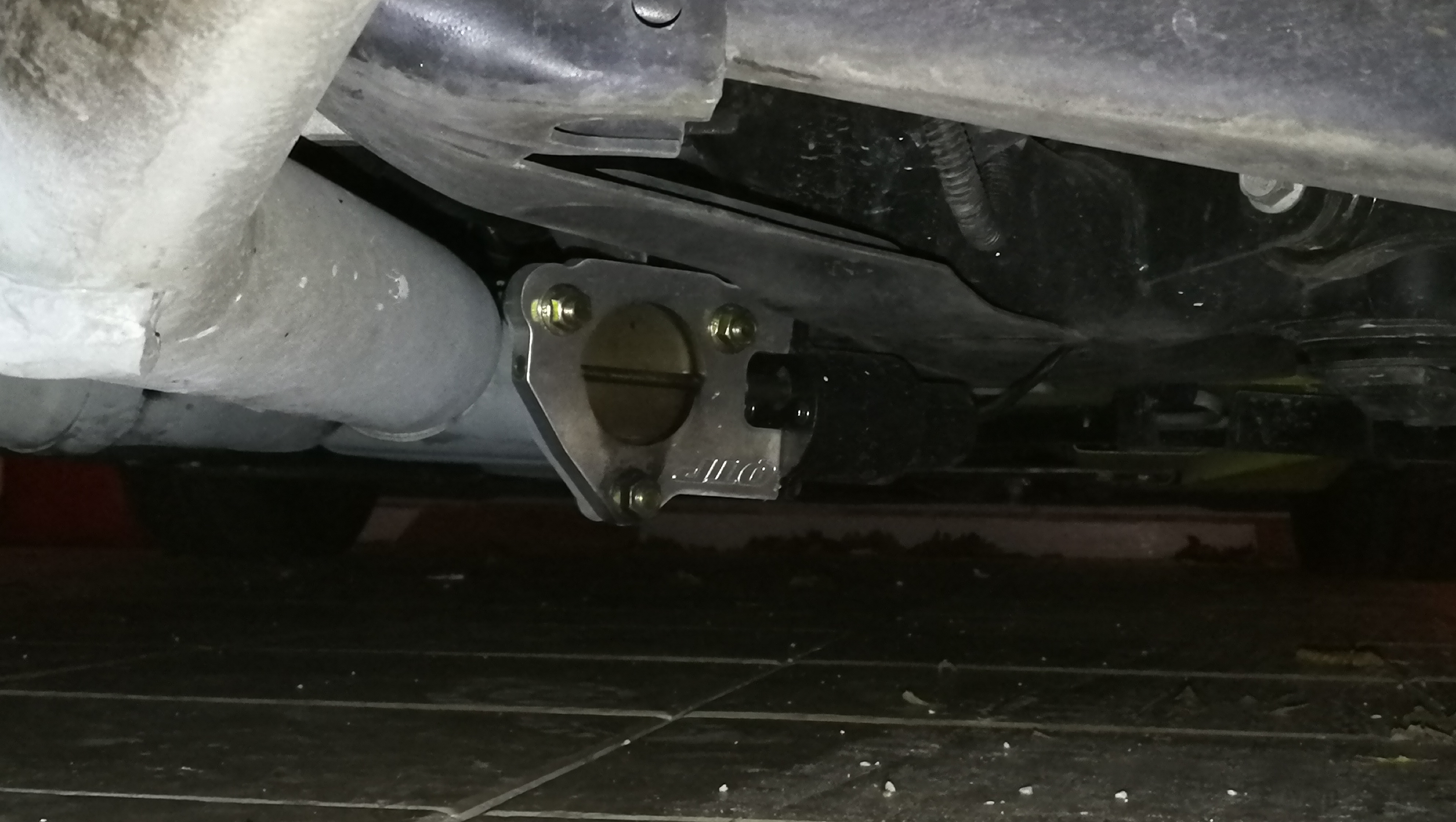

Pour mes QTP ils sont sous le coffre, aucune vibrations, comme ils sont sur des Ypipe il ne sont pas soudé et pas de trou sur la ligne ils sont emboîtés.
Je roule quasiment tt le temps avec ouvert, au début j avais un peu peur que ma femme râle et maintenant c est elle qui me dit de les ouvrir :crazy:
Je te ferais une photo ce soir en rentrant.

par G69
Si tu arrives à voir!!
C est juste avant la fin de la ligne sous le coffre

Avant le montage, la ligne "Gibson pour moi", et les y, on coupe et il rentre dedans, les QTP sont vissés dessus.

G69 a écrit :20171012_141940.jpg
Ah bah ça alors ils ont changé? :hein:
C'était soudé avant, et j'suis sûr de pas me tromper, on me l'a dit ici :P

En fait avec la marque QTP, il y a les 2 systèmes, vous avez tous les deux raison :good:
Re: modif des silencieux
Publié : 23 févr. 2018, 10:34
par G69
tofer a écrit :En fait avec la marque QTP, il y a les 2 systèmes, vous avez tous les deux raison :good:
C est bien possible le vendeur m'avais dit de faire un montage avec des tuyaux à monter sur la ligne (trou+ soudure) mais quand j'ai trouve les Y, j ai pensé que c était plus simple (juste à fixer les qtp dessus aves des vis), après je regrette de ne pas avoir pris des sorties courbées en inox pour mettre sur les qtp ca fait une plus belle finition.
