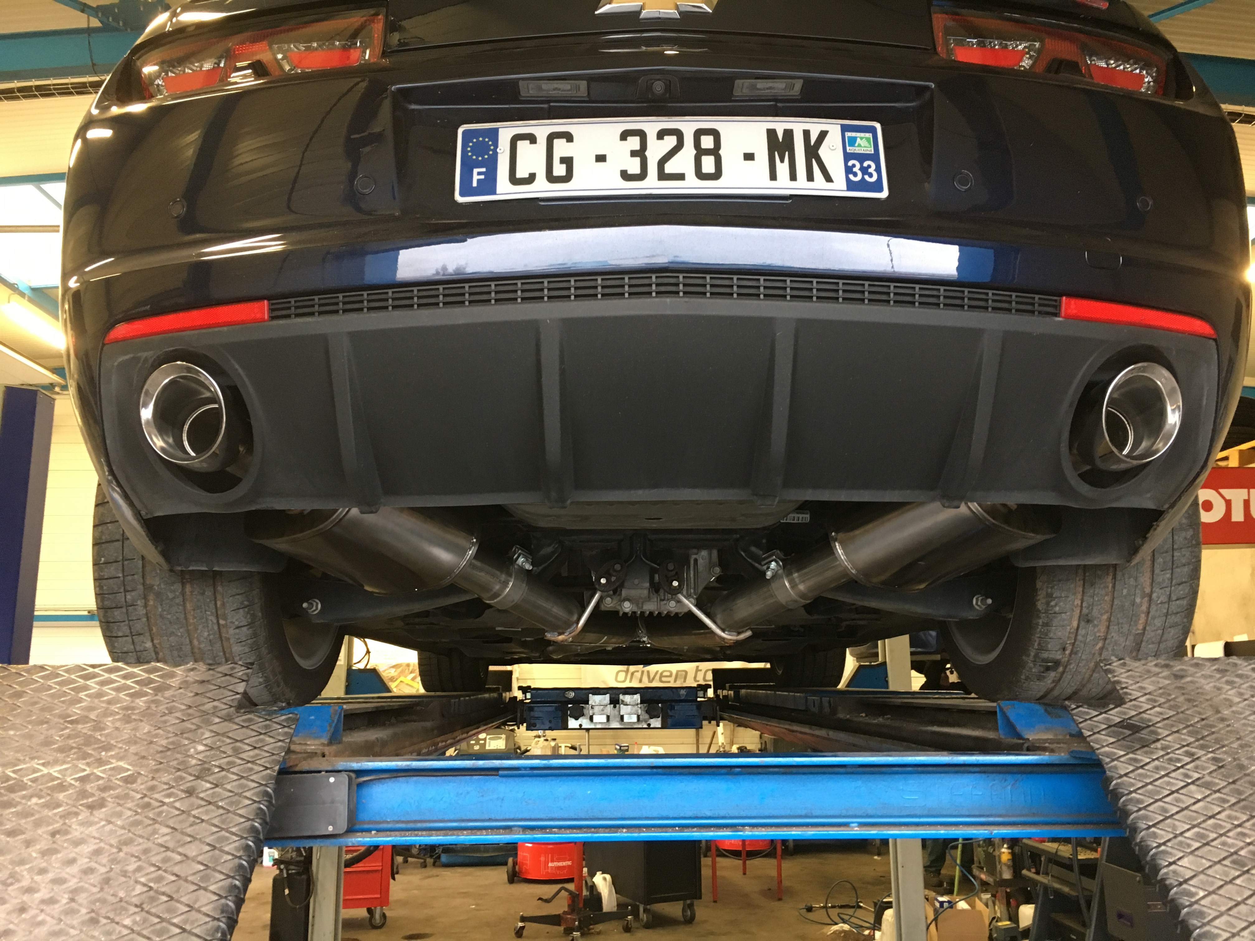

Depuis, j'ai abandonné les cut out, et je me suis acheté une ligne digne de ce nom (catback Corsa pour ZL1). Plus de problème de ligne trop lourde, ou bien de potentiel grippage des papillons d'ouverture, ce qui peut arriver, même de casser aussi (moi j'avais pas eu de problème mais ne les ai gardé que 9 mois). Certes je ne peut plus moduler le son mais j'ai une ligne ultra sexy aussi visuellement avec ses 4 sorties qu'auditivement.

Ta ligne ne fait pas trop de bruit ?tu as du changer le diffuseur du coup
- Messages : 4481
Re: Noweeds
Oui, il faut acheter un diffuseur type 1LE, mais ce n'est pas une pièce très onéreuse. Pour info j'ai fait exactement la même démarche que BaTo, et je confirme, cette ligne est un très bon compromis : un bruit présent mais jamais gênant, et surtout pas de drone (raisonnance à basse fréquence générant un bourdonnement désagréable dans l'habitacle ) !!

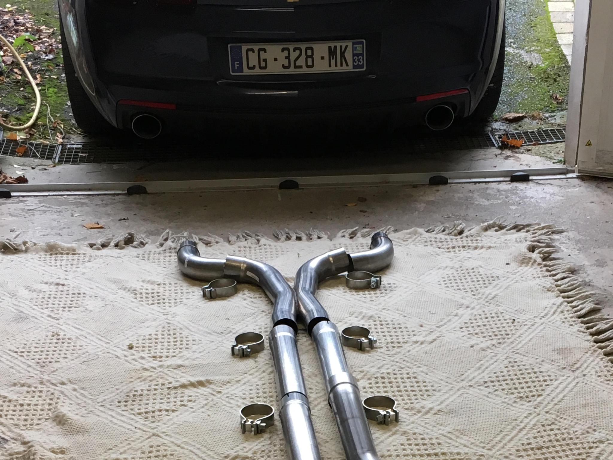

Comme Bato , j'avais aussi des noweeds que j'ai changé pour une ligne Xtrem Corsa ( sortie simple ,donc sans changement du diffuseur. Et je confirme ce que dit Rdesign, aucun phénomène de drone (résonance ) quelle que soit la vitesse .
