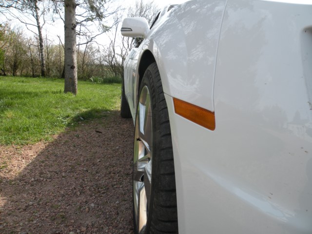

Messages : 3782
Re: Elargisseurs de voie
Klbr
Messages : 439
Catback Borla Atak
Cata sport
CAI Roto Fab
jantes MRR M228
Bumper ZL1
Side rocker GM ZL1
Localisation : HDF
Message par Klbr »
alanbike a écrit : 29 déc. 2023, 15:41 DSCN2798 [640x480].JPG
C'est exactement ce que je veux....😉 après je m'occupe de la rabaisser de 1pouce puis parchoc ZL1 avec ma calandre SS sans logo😊😊
