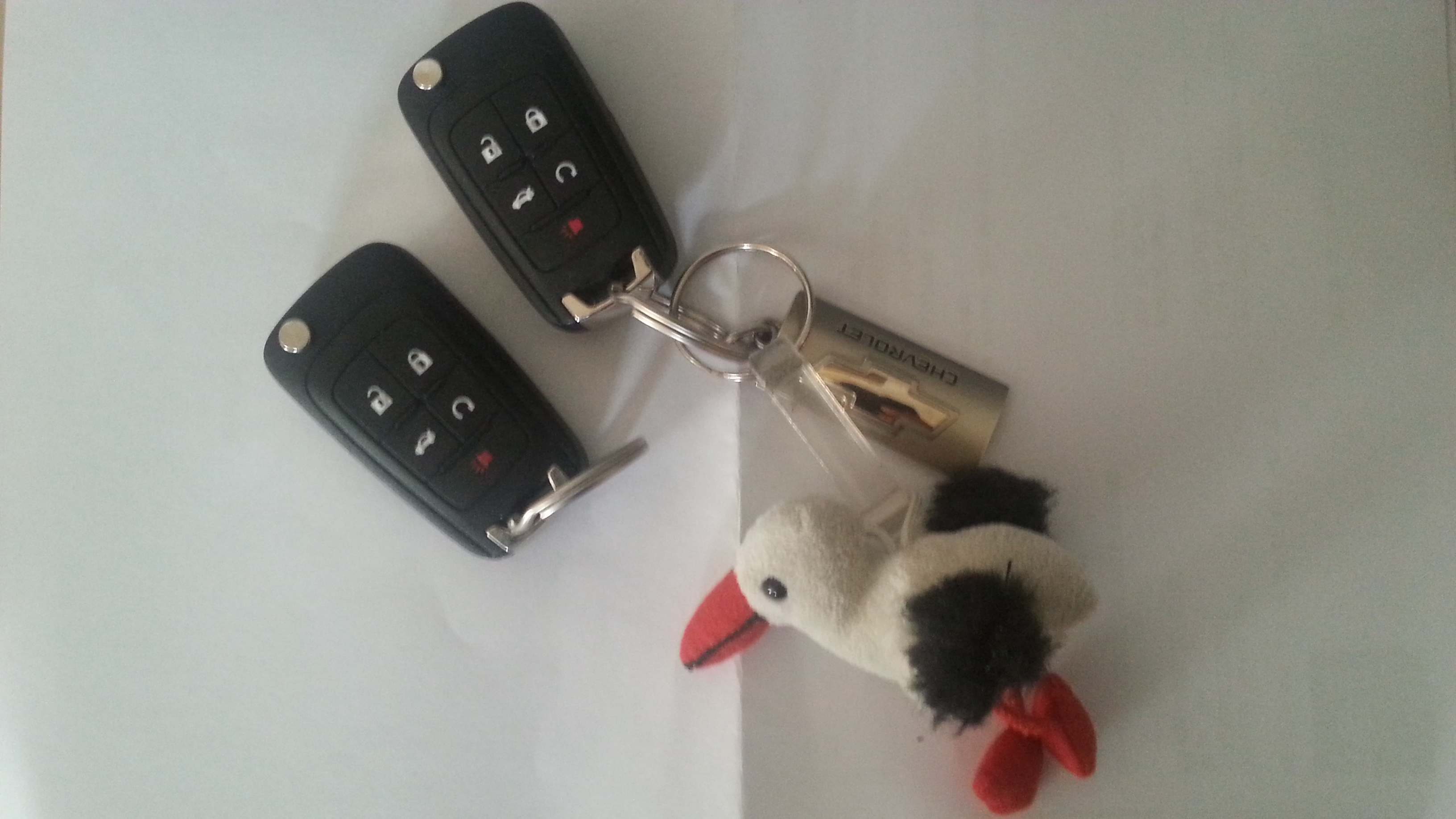

J'ai 2 clés à télécommande moi !... Tu n'en as qu'une toi ?

indiana a écrit :J'ai 2 clés à télécommande moi !... Tu n'en as qu'une toi ?
Moi aussi j'ai deux clé à télécommande, et comme Indiana, une seule cigogne :lapin:

Tiens, une cigogne... Je la connais celle là.. :grin:
La mienne a perdu un pied ! :bang:
