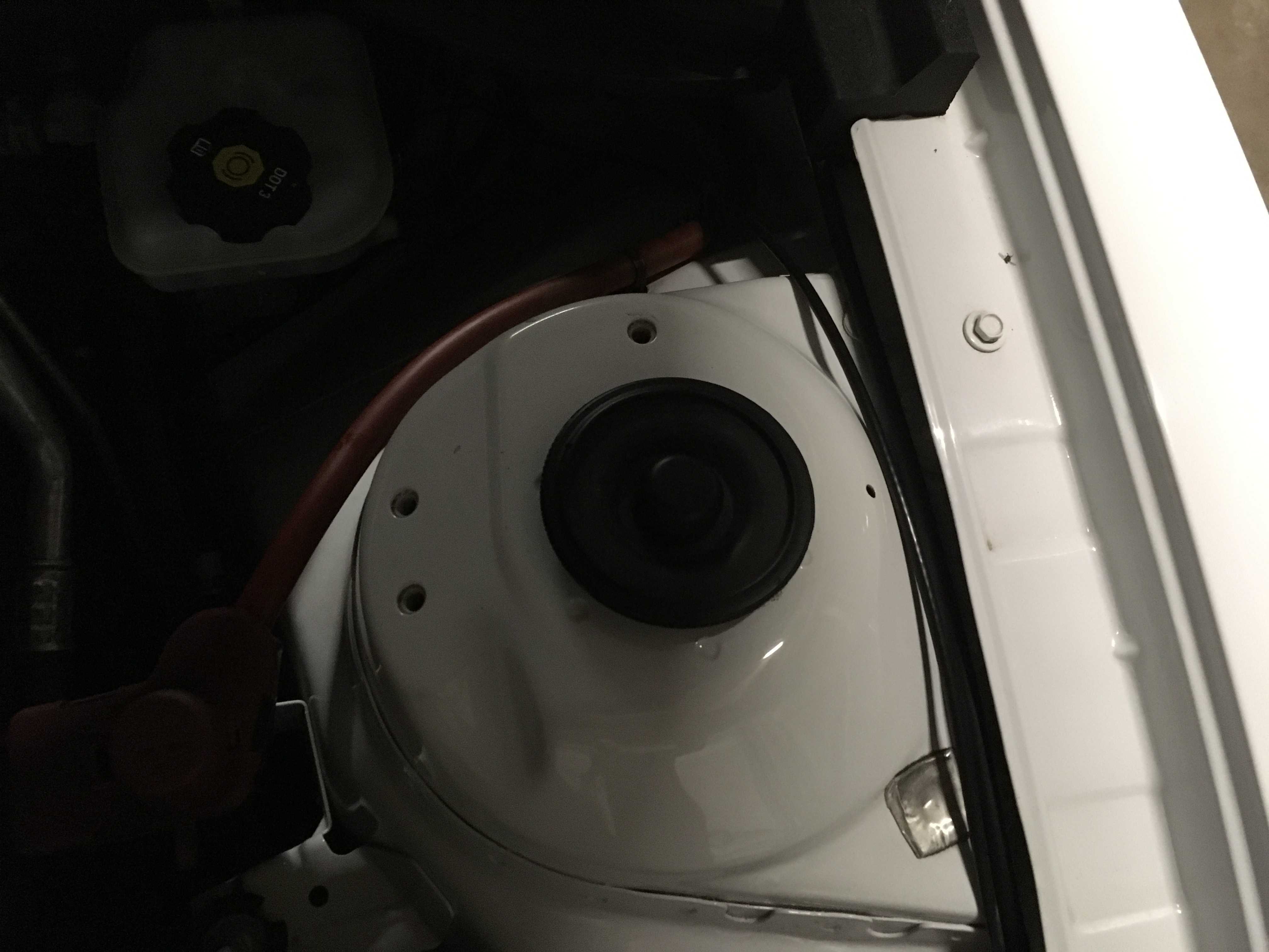

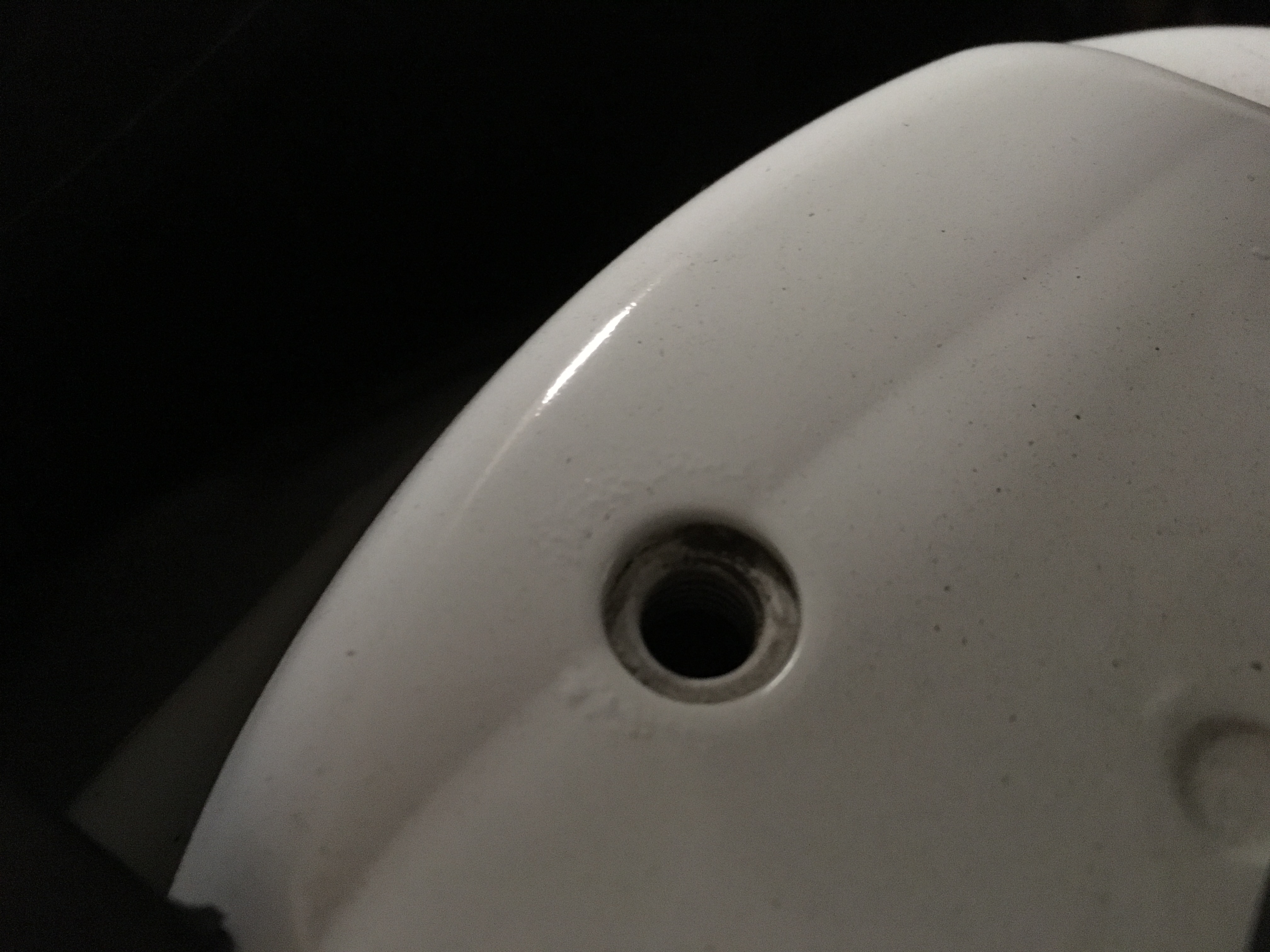

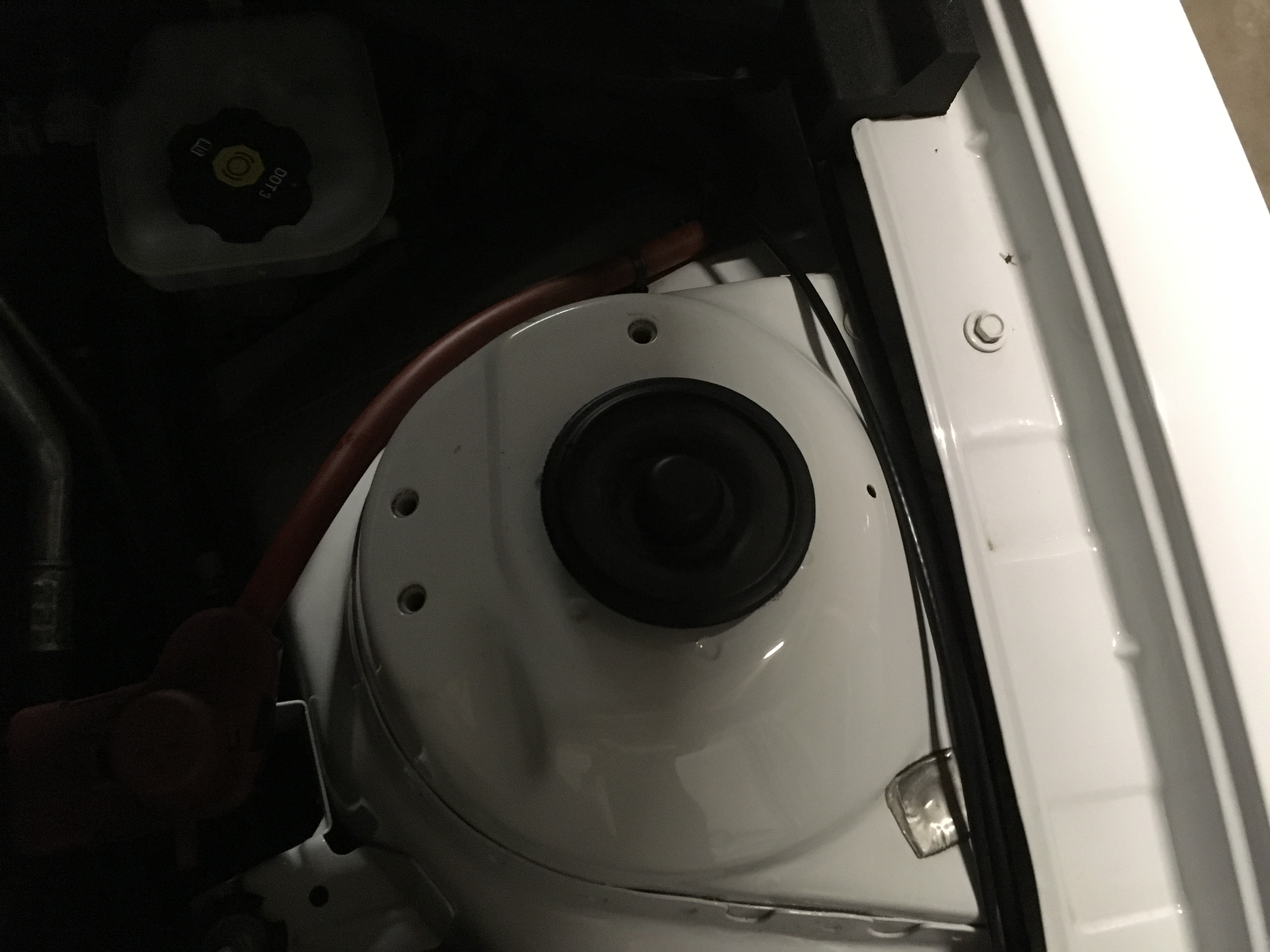

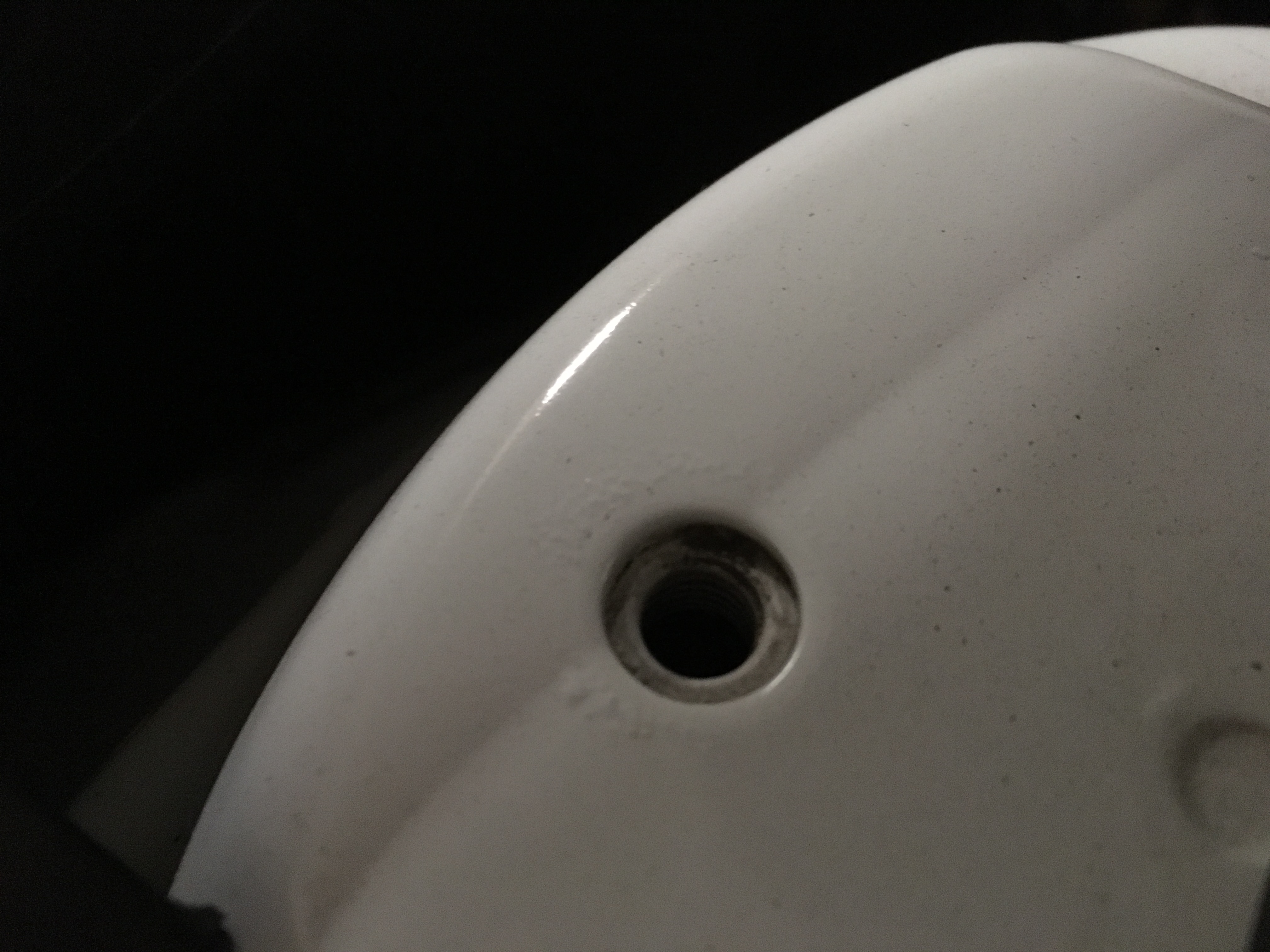

Tiens c'est cadeau, je n'ai pas la barre mais j'ai les trous. Comme dit Ricker, la tole est percée et il y a un boulot de soudé par le dessous

Ah c'est cool ça!! Merci Amon.
Ça confirme bien le montage, je tenterais de souder un écrou derrière

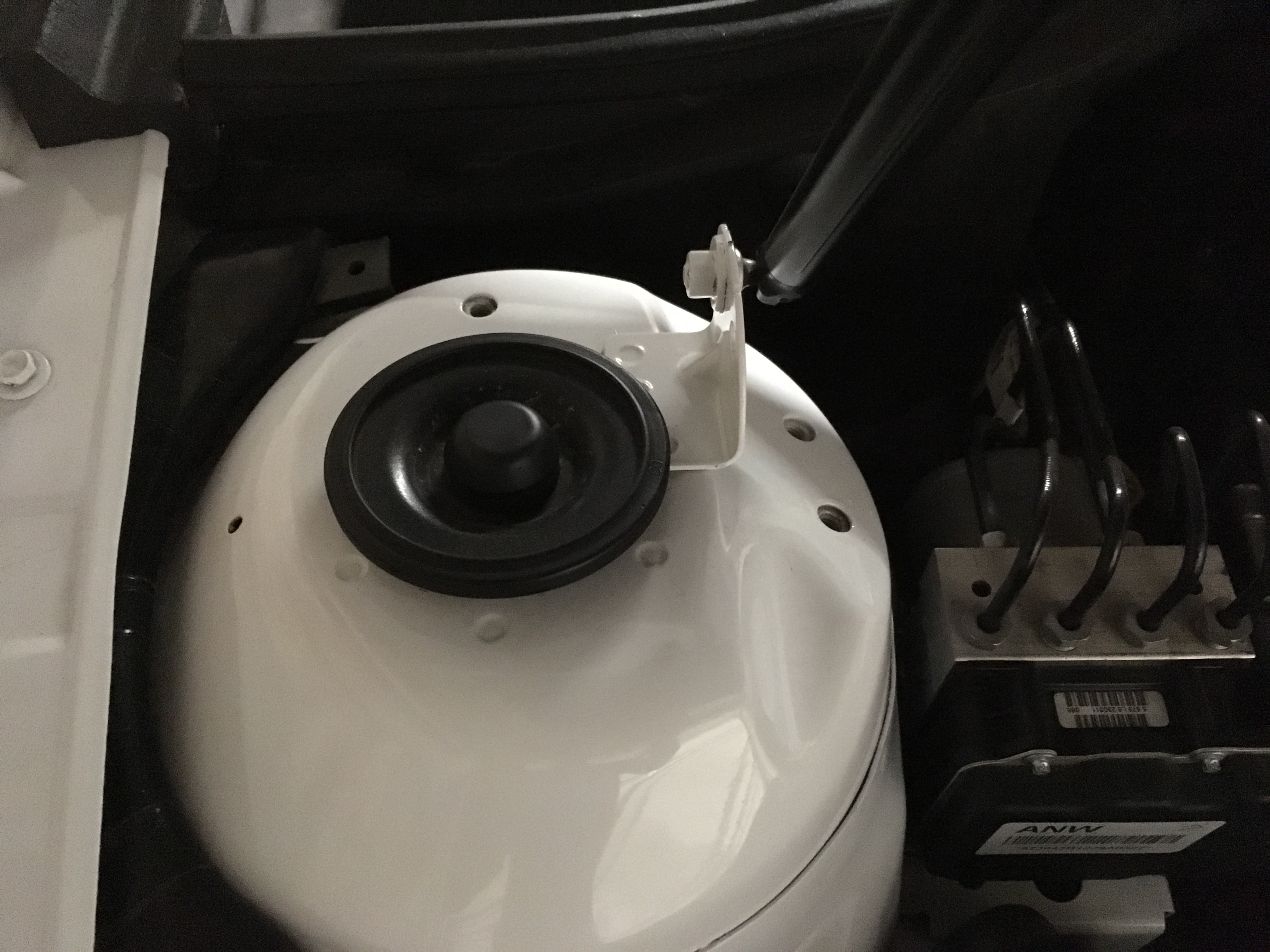

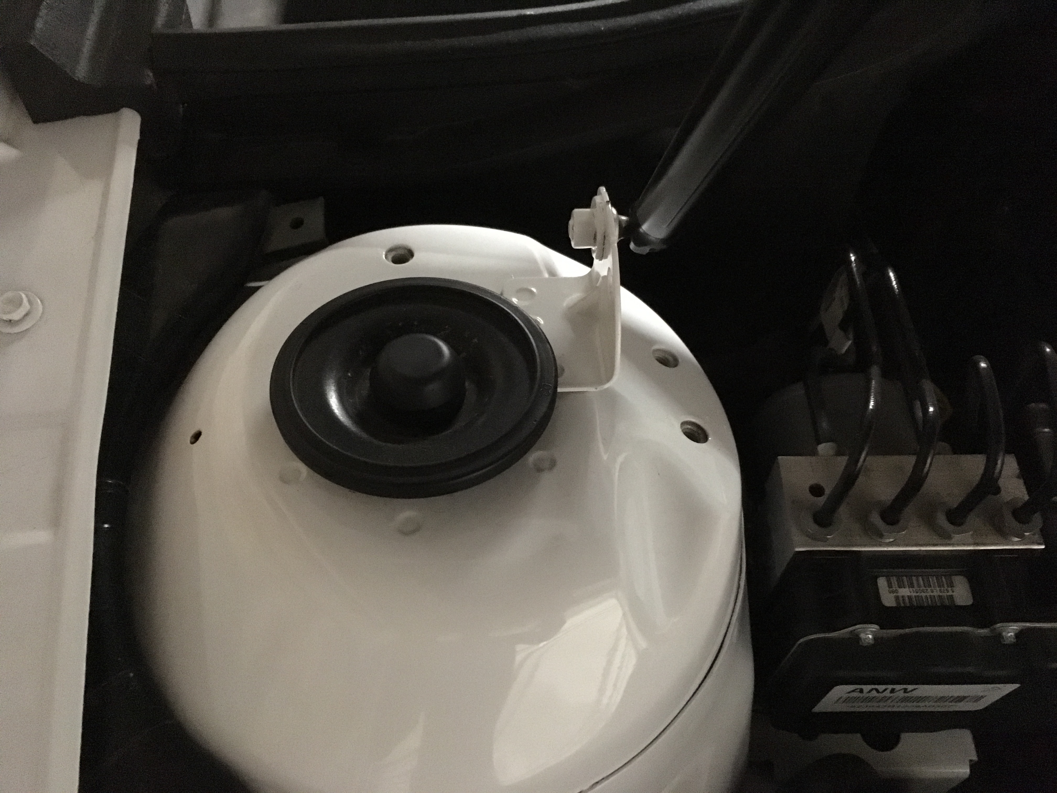

Effectivement sur une 2010 les coupelle d'amortisseurs à l'avant sont différentes, Vmax a eu le problème, du coup il n'a jamais pu poser la barre en question...

Je reviens sur ce sujet. Effectivement les 2010 - 2011 n'ont pas les mêmes tours d'amortisseurs. Elles sont rondes et la fixation du vérin de capot n'est pas au même endroit. Du coup, pas de pré-perçage d'origine comme les 2012+ vu que les barres anti-rapprochement ne correspondent pas.
