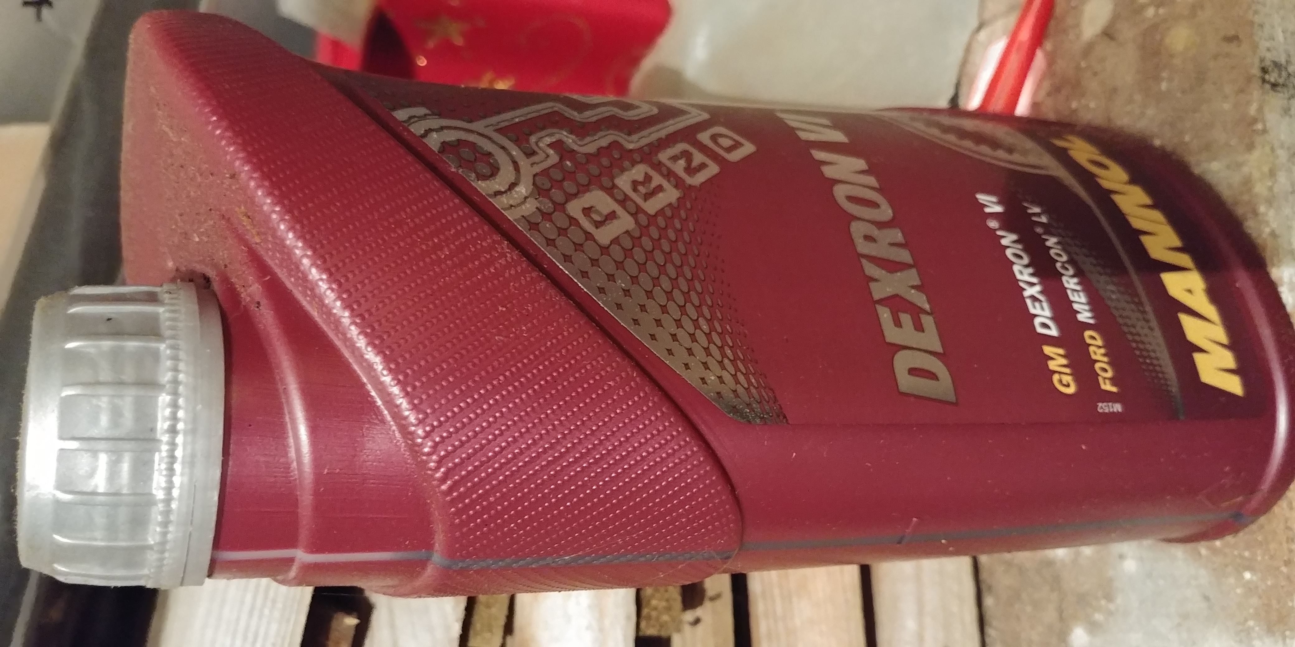

:good: pour le sujet. Niveau reste, effectivement, il me reste un bidon de 1l !
