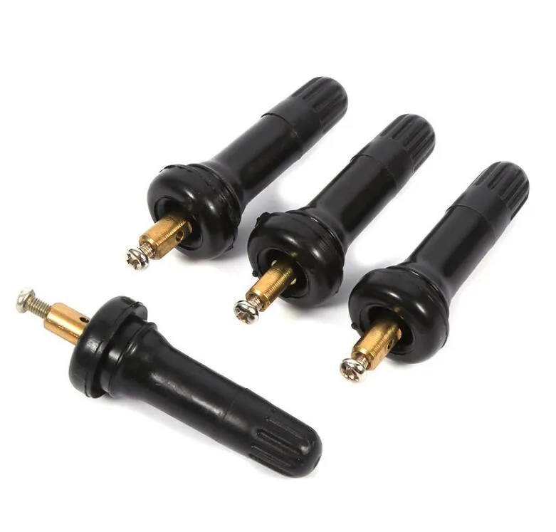

Je ne sais pas pour ceux d'origine mais ceux que j'ai racheté pour les nouvelles jantes, le capteur tient à la valve avec une petite vis. Suffit donc de les démonter avant de virer la valve...

Indiana a écrit : 07 oct. 2019, 10:40 Je ne sais pas pour ceux d'origine mais ceux que j'ai racheté pour les nouvelles jantes, le capteur tient à la valve avec une petite vis. Suffit donc de les démonter avant de virer la valve...
Alors, je regarderais ce soir en rentrant, mais je viens de fouiller sur le net et il y a une vis.
C'est étrange car le garagiste à essayé de voir si il y avait une vis à ce niveau là, mais il y avait une sorte de patte silicone, du coup il n'a pas insisté.
Je vois ça ce soir, mais du coup, il faudrait que je commande juste des valves exprès pour TMPS que j'ai trouvé à l'instant de ce type là:

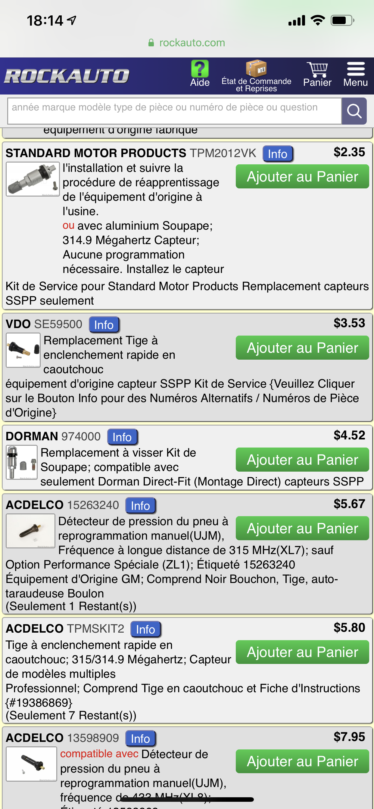

Si c’est une version US, ça te coûtera certainement moins cher de les commander sur ebay que chez OPEL, tu vas payer l’équivalent de 4 capteurs achetés sur ebay pour 1 seule pièce chez OPEL, en Suisse, les capteurs d’origine coûtent 200 ChF la pièce, j’ai payé les 4 génériques (toujours en Suisse 53 ChF la pièce), alors demande leur le prix qu’ils sont et compare les prix, ça t’évitera de mauvaises surprises.
Messages : 11707
Re: capteur de pression
Regarde sur Rockauto, tu les reçois en 1 semaine et il doit y avoir les tiens dans le tas : https://www.rockauto.com/fr/catalog/che ... +kit,12037
Messages : 5030
jerrylee a écrit : 07 oct. 2019, 18:16 Regarde sur Rockauto, tu les reçois en 1 semaine et il doit y avoir les tiens dans le tas : https://www.rockauto.com/fr/catalog/che ... +kit,12037
Les versions US, ça a du bon. Quand tu commandes une pièce, ça ne coûte pas un testicule :LOL:
