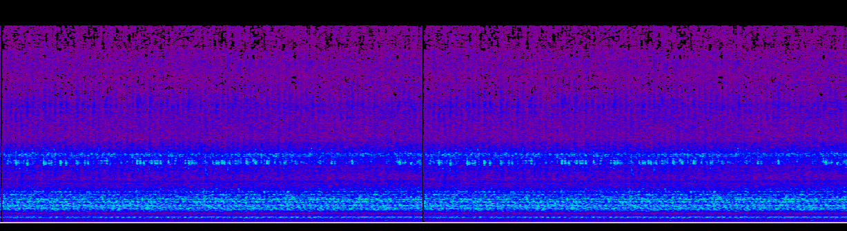

Re: Bruit moteur / transmission
Bon bon bon,
J'ai pris comme bande son celle du moteur 2
Je calcule la vitesse moteur ralenti à 432 rmp. Le bruit cyclique aigu correspond à 906 rmp. soit un rapport de x2.1
Quelqu'un a une vue éclatée de la partie courroie d'accessoire ? (qu'est ce qui a un périmètre 2.1x plus petit que la poulie de sortie moteur ?
Je suis quasi sur que c'est vers la qu'il faut chercher. une poulie, galet tendeur qui vibre...
En pièce jointe le spectre ou milieu haut on voit très bien le bruit qui se détache du bas (moteur)
Amicalement.
Amicalement.

- Messages : 3855
ça confirme mon idée du coup
comment tu fais ça , tu es balèze là je suis sur le cul
Alors là, je dis bravo!!autobot_56 a écrit : ↑29 sept. 2021, 16:27 Bon bon bon,
Quelqu'un a une vue éclatée de la partie courroie d'accessoire ? (qu'est ce qui a un périmètre 2.1x plus grand que la poulie de sortie moteur ?
Amicalement.
Bilan: une soudure merdique refaite au niveau du pot d'échappement, double vidange de la la boite de transmission et une troisième après road trip ce wee-end direction Bretagne! et.... courroie démarreur plus tenseur!!! Confirmation totale! RDV garage le 13 octobre Merci les gars! après 3 jours ici j'adore ce forum! Merci pour l'accueil! Amicalement tous
