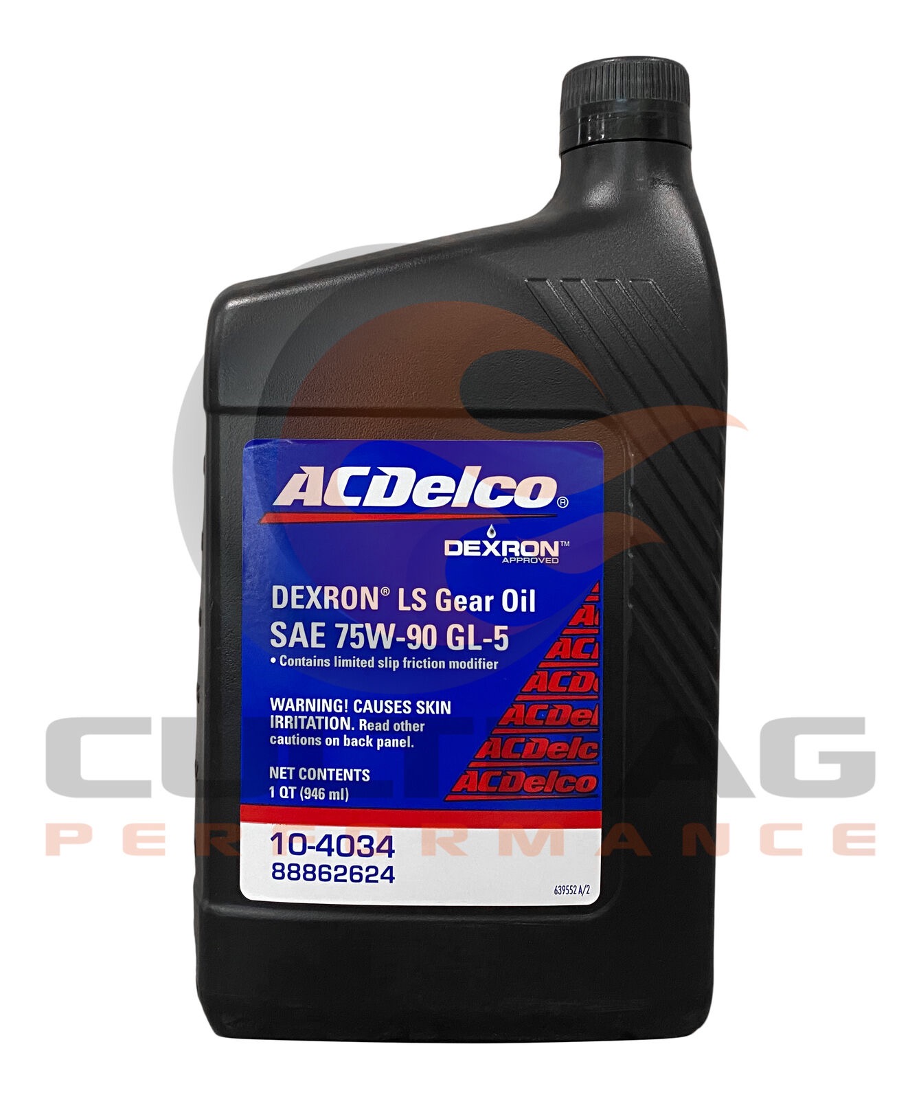

C'est pour cette Réf : ref 88862624 huile de pont qu'il n y a pas besoin d'aditif
