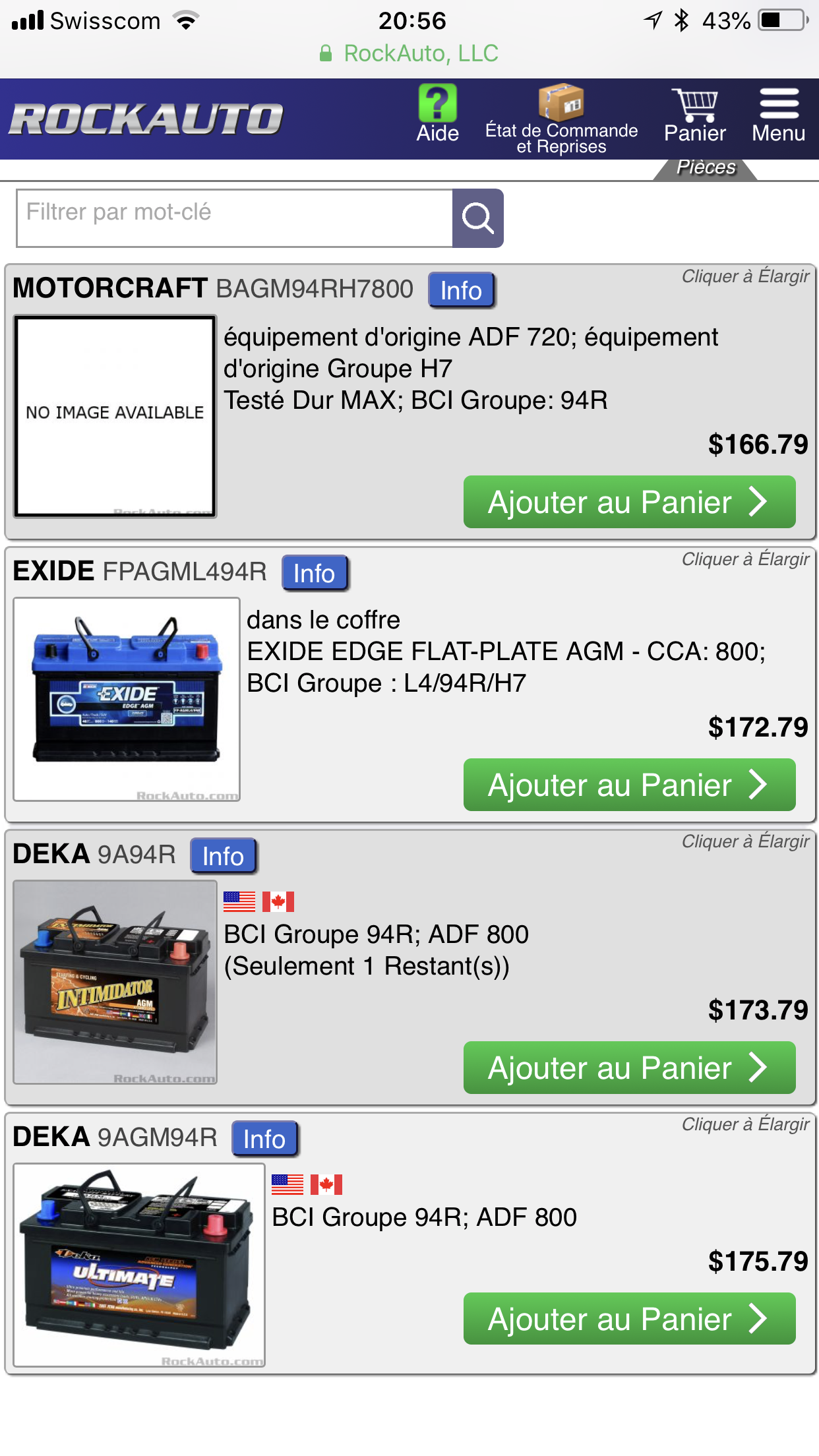

D’apres Rockauto, ce serait la première de la liste la monté d’origine, la marque me dit quelque chose mais pas en batteries...
Re: Caractéristiques Batterie d'origine
Une batterie chez RockAuto, tu vas payer un rein pour les FP...
