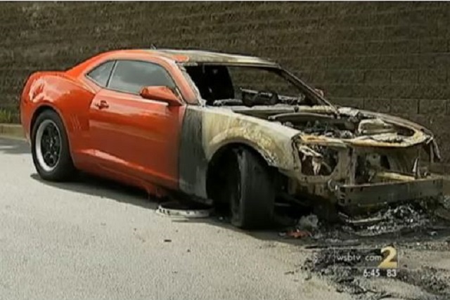

Lamiricain a écrit :Suite de mes aventures avec les cut
J'ai donc demonter le siège chauffeur et la bing ;)
Les câbles sont coupé
Petit racord et déplacement des bouton
Et remplacement des fusible
Ou il y a mon doigt deux 25A
Et ça marche yesssss
Les fils étaient pris en sandwich entre ton siège et la tôle ?
Oui il était pris en sandwich entre le siège et la tôle :(

Baere a écrit :Tu les avais montés toi-même? C'est rassurant de savoir que les moteurs et le petit boitier n'aient rien :)
Non j'avais fait monter par passion tuning a parville mais il y sont pour rien car le câble est court a cette androit mais vérifier quant même car un simple pincement pouré provoquer un incendie :(
Re: Avis sur les Noweeds
Le problème c'est qu'il n'ont pas fait faire le tour de la patte de fixation du siège au faisceau. Heureusement que le fusible était là pour protéger le tout.
Au final, plus de peur que de mal :doublev:

Exactement. Voilà ce à quoi il a échappé !!!!
la camaro a eu chaud !
