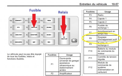

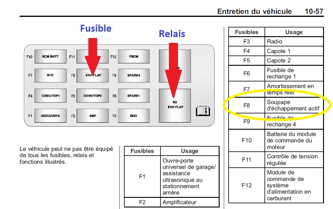

alanbike a écrit : 17 avr. 2021, 15:46 Tient en regardant le manouel de ma 2012 j'ai vu que dans les fusibles du coffre il y en avait pour l'option valves a l'échappement ! :hein:
Faudra que je regarde ça sur la mienne,ça peut être utile pour brancher les valves ...:good:
Messages : 3782
Re: Cut out origine 2014
Non deux sorties , normales !

mais du coup c est precable ou l emplacement est juste present mais sans cablage? (je suis une bille en electricite)
shagate
Messages : 44
Inscription : 29 mars 2021, 16:16
Modele : CAMARO SS
Message par shagate »
Il suffit de regarder l'emplacement du fusible.
Si au fond il y a les 2 cosses c'est que c'est précâblé, mais si tu as qu'une seul broche c'est que se n'est pas disponible.
Messages : 3782
shagate a écrit : 20 avr. 2021, 07:00 Il suffit de regarder l'emplacement du fusible.
Si au fond il y a les 2 cosses c'est que c'est pré câblé, mais si tu as qu'une seul broche c'est que se n'est pas disponible.
oui en logique c'est vrai !
Sauf qu'hier j'ai regardé pour autre chose dans la boite a fusible du moteur , j'avais vu un fusible marqué pour les anti brouillards !
Il y a le fusible , il y a les broches en dessous du fusible , donc bien relié , mais pas de jus qui passe !
j'ai tout testé et pas de courant dans ce fusible ! :hein:

Messages : 11706
alanbike a écrit : 20 avr. 2021, 07:11
J’avais la même chose sur mon premier break Opel Oméga, précablage mais pas de jus qui arrivait, j’ai quand même acheté le kit antibrouillard prêt à poser d’origine et là, miracle, ça fonctionnait.
T’as regardé si il y avait le relais?
Messages : 3782
jerrylee a écrit : 20 avr. 2021, 09:48
Non du coup j'ai pas insisté , j'y ai déjà passé un bon moment a chercher !
