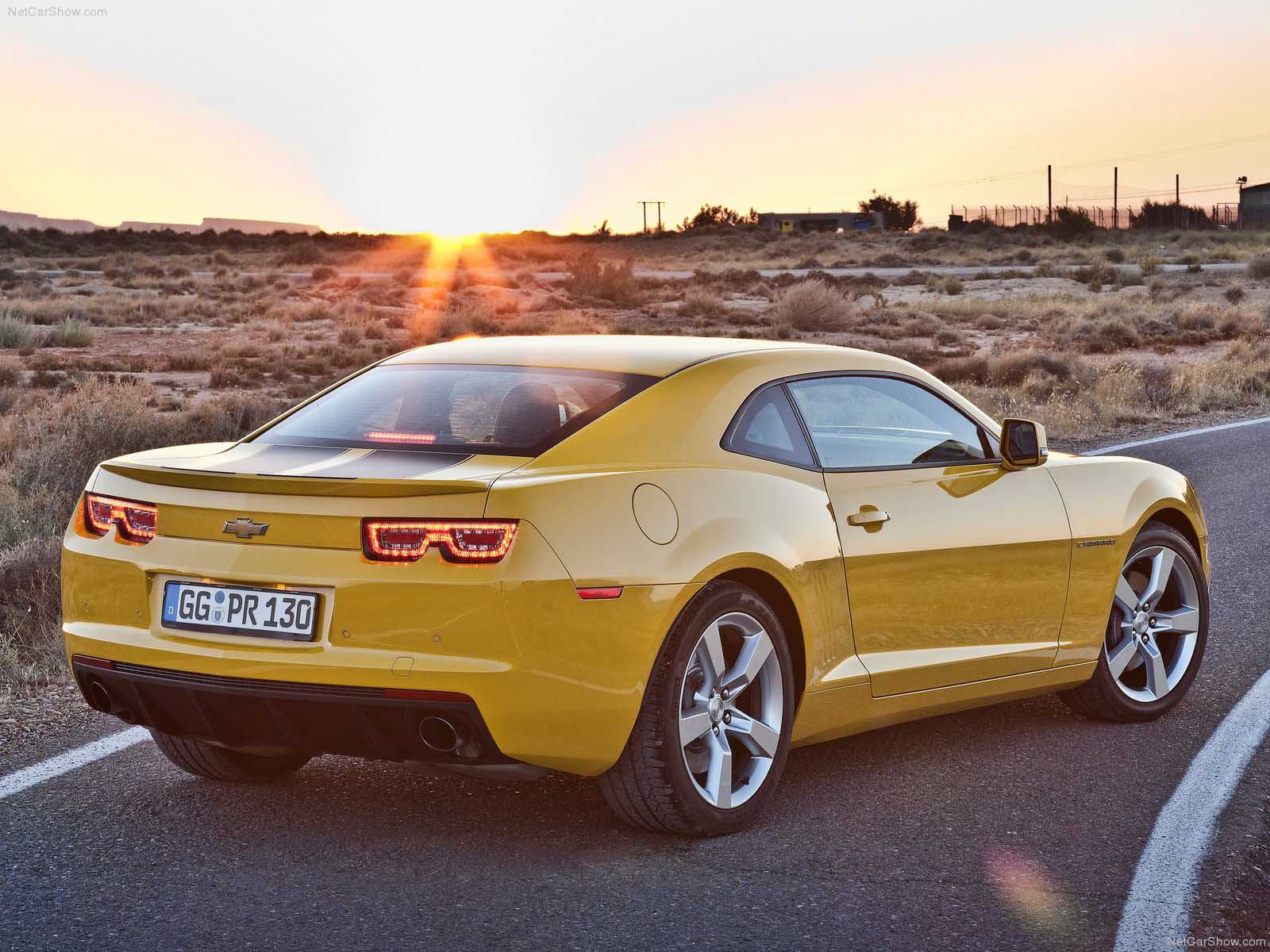

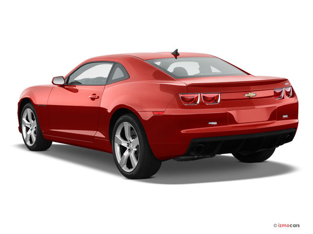

La forme est différente et si tu veux changer des feux EU pour des US, il faut changer le pare-choc arrière
Version EU
Version US
