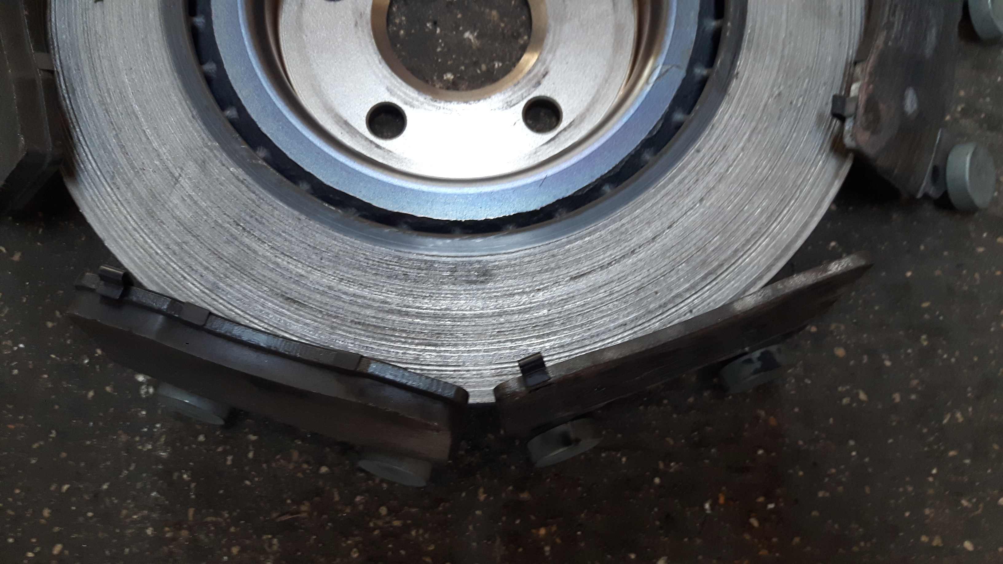

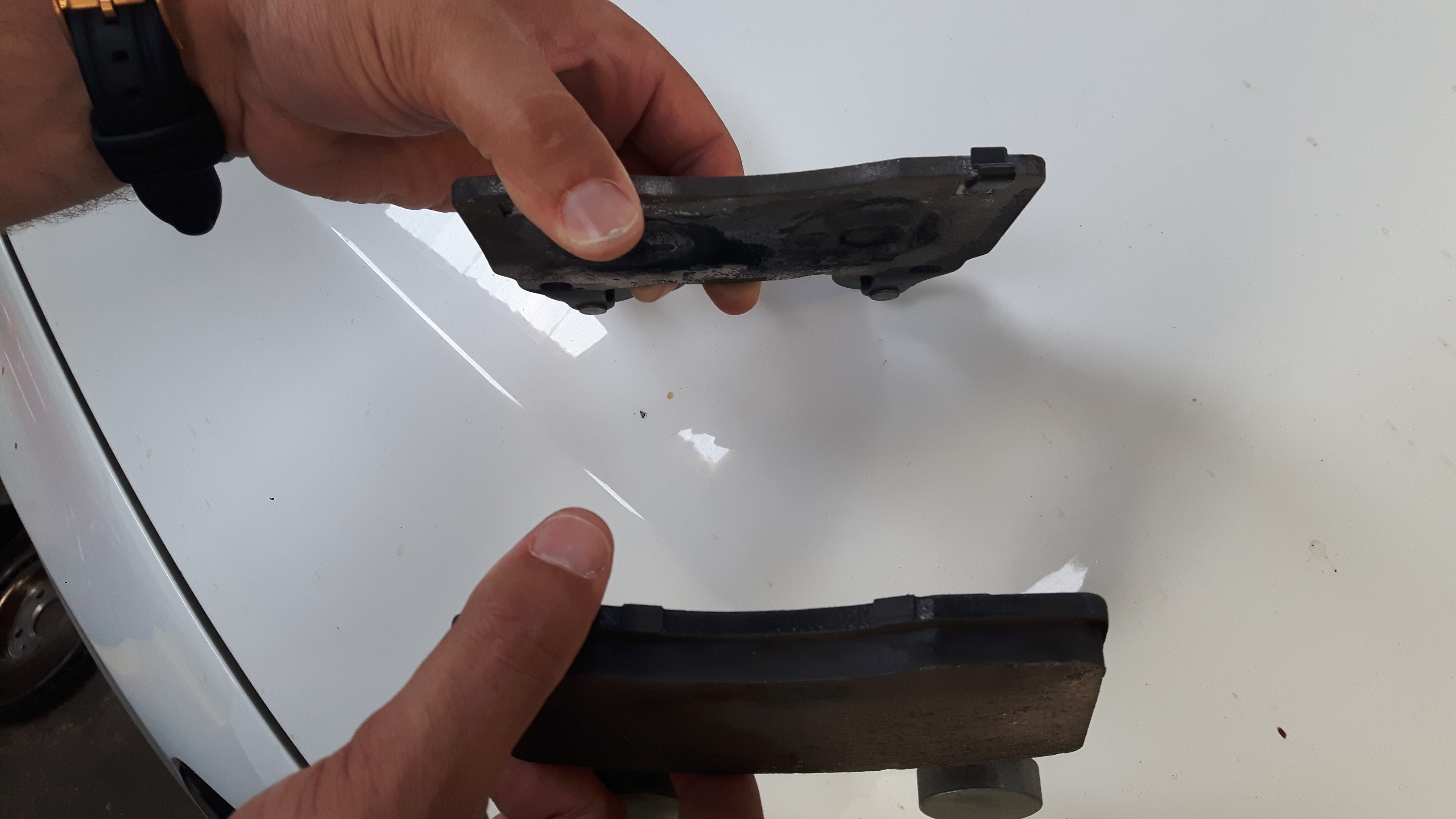

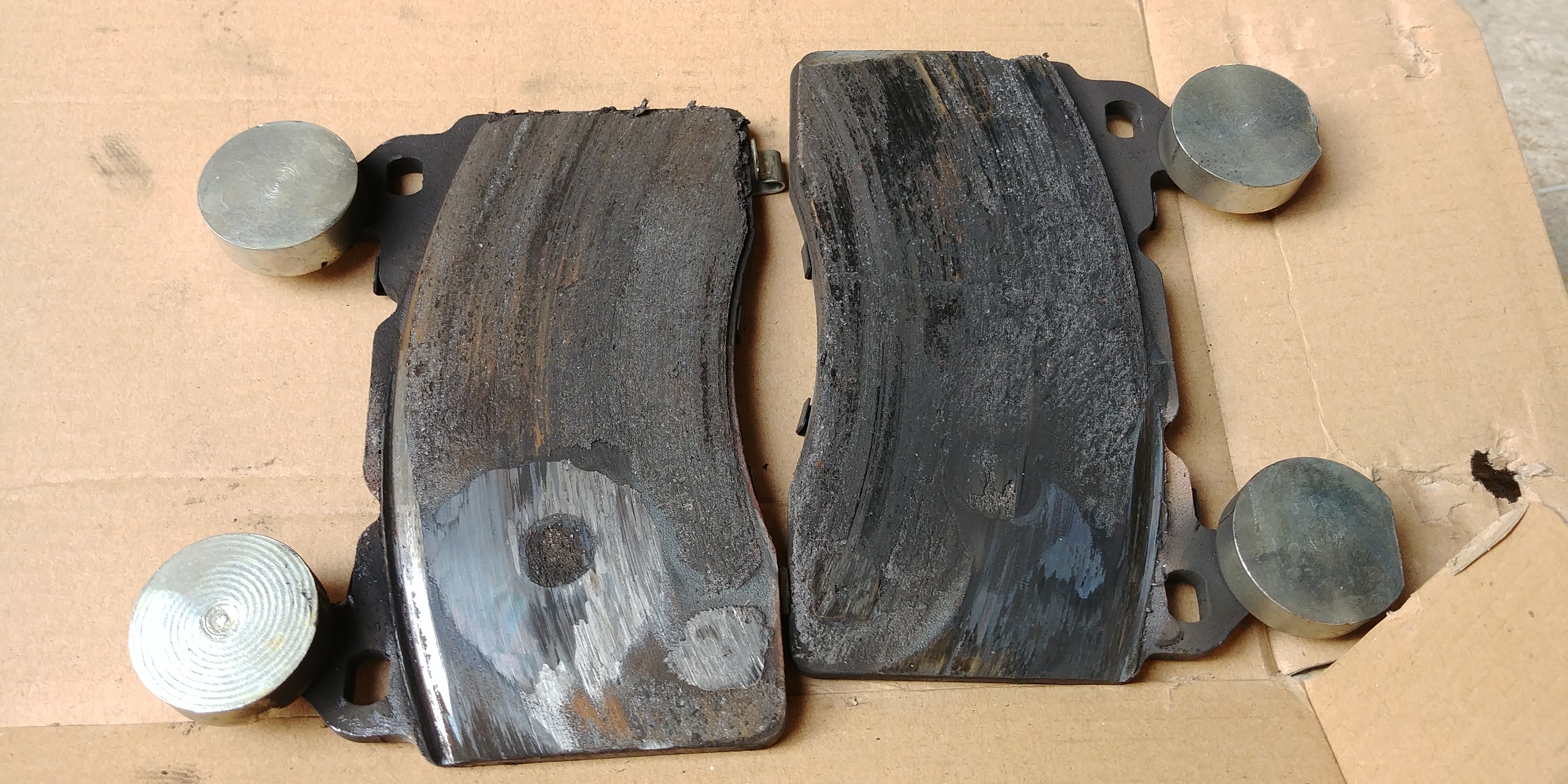

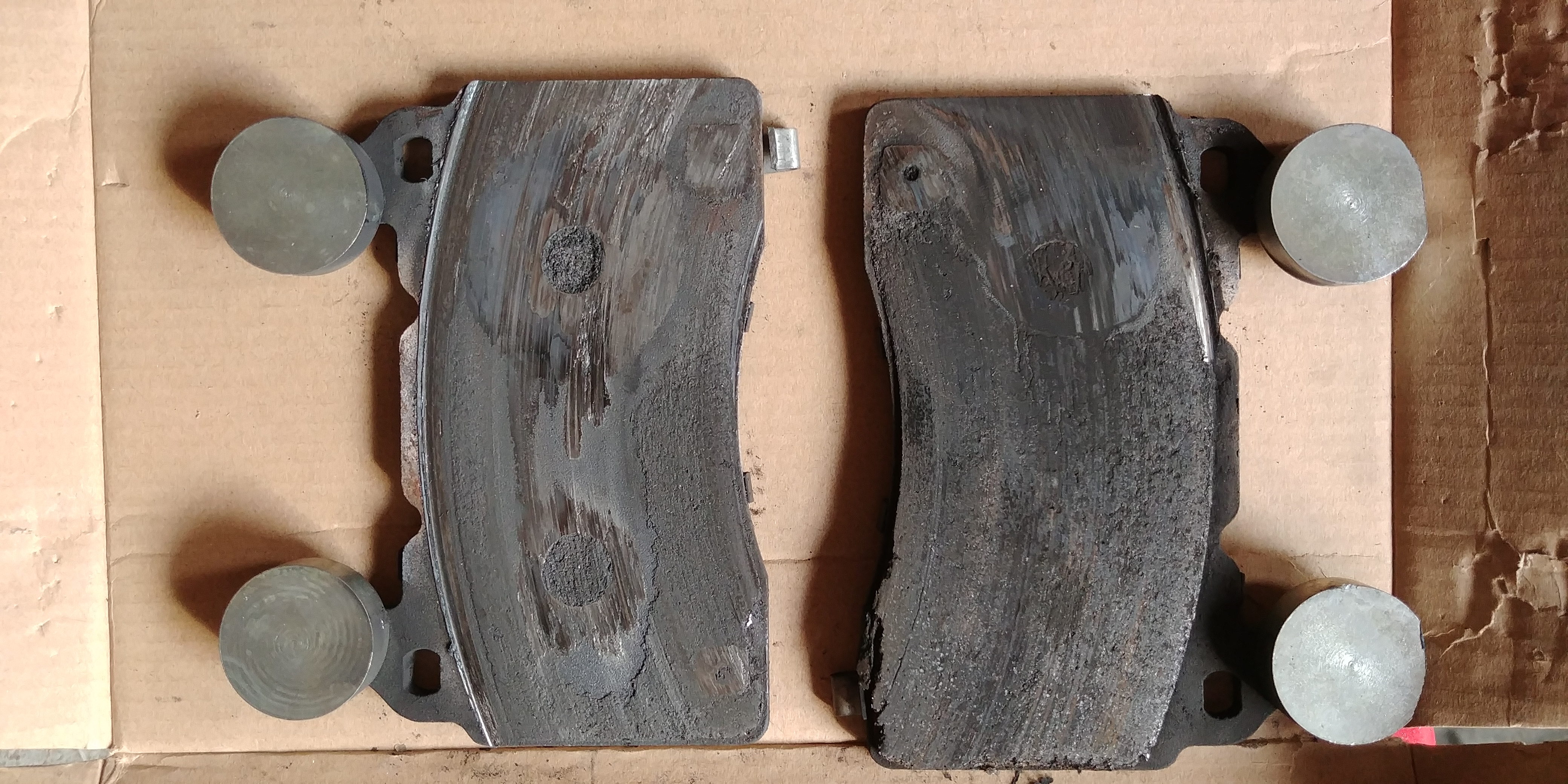

Mes plaquettes faisaient un peu de bruit...
Magny-cours, le circuit destructeur de plaquettes ! ... Elles ont fait 90km !
Bon faut dire aussi que j'avais pris des "premium". Jai changé pour des street warrior, on verra si c'est plus efficace !

Re: Plaquettes de frein bruyantes
La vache !! C'était quoi la marque des ces plaquettes?
- Messages : 12664
PowerStop Z23 "daily driver", à priori cette gamme n'est vraiment pas faite pour le circuit... J'ai changé pour des Z26 "street warrior" designed for muscle cars. Ça devrait aller mieux... J'espère ! : )
Les plaquettes neuves de Corik ont fondues de la même manière sur ce circuit, vraiment très exigeant (on arrive devant l'épingle d'Adelaide à plus de 200, ça fait du gros freinage et ce n'est pas le seul du circuit.

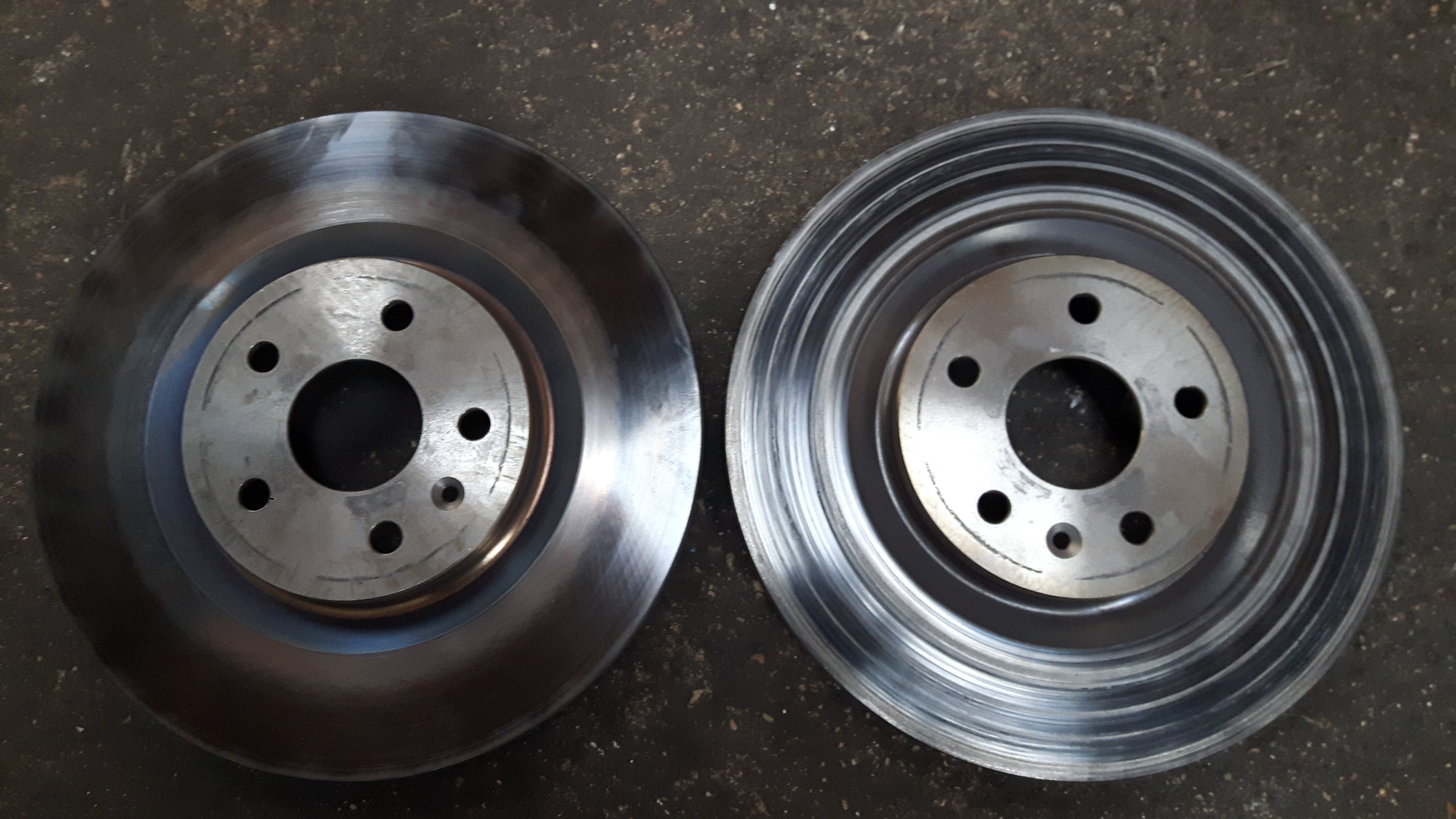

Je confirme : Magny Cours c'est une boucherie pour les freins de nos Camaros.....
Et le disque lisse AVD a pris cher aussi. Heureusement que j'ai mes percés rainurés en réserve

On est pourtant bien équipé tous les deux en durites aviation et liquide DOT5.1, mais le combiné poids de la Camaro + exigeance du circuit + plaquettes entrée de gamme, c'est fatal pour les plaquettes qui ne sont pas designées pour.
