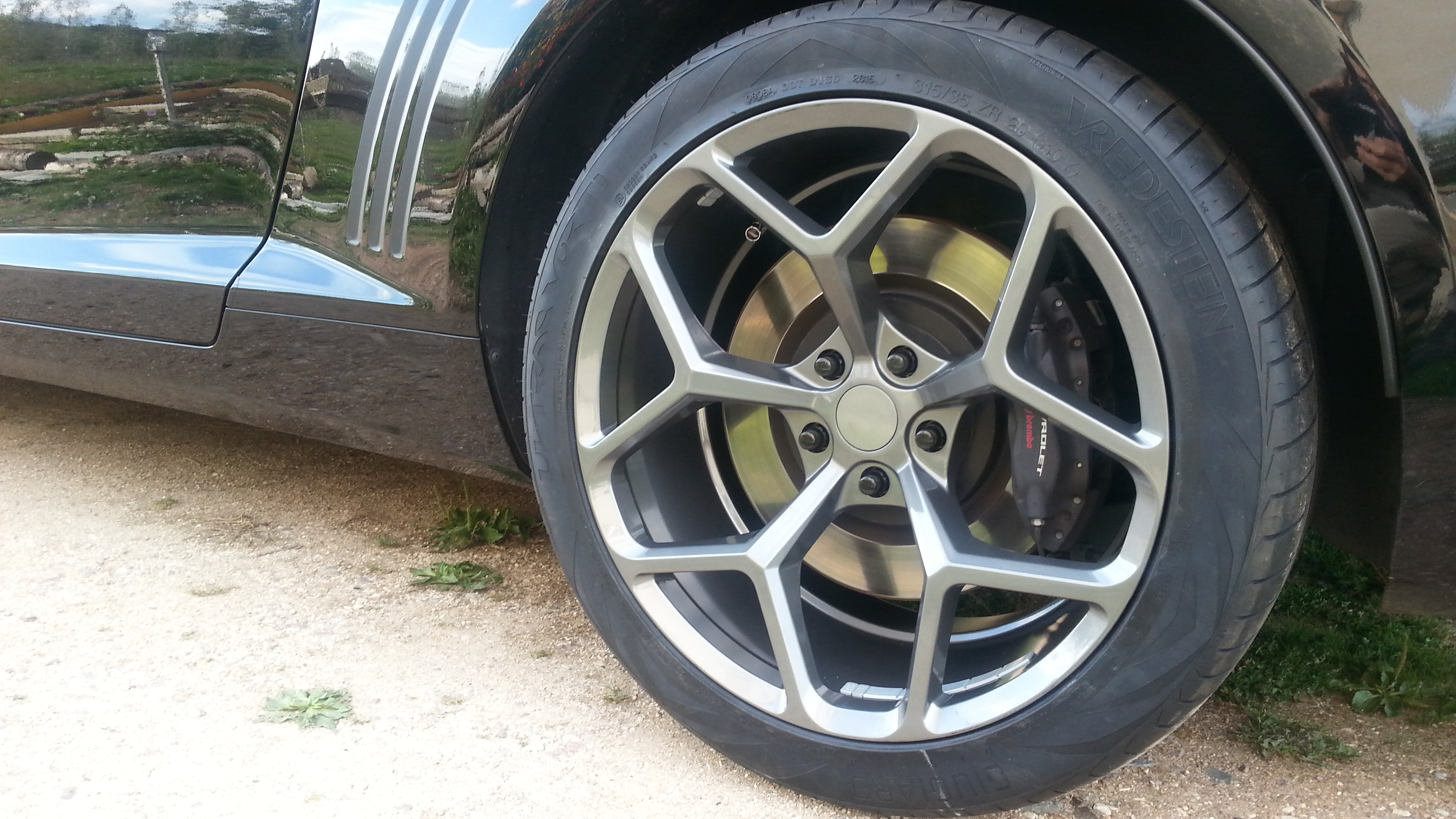

Perso, j'ai des MRR 228 (réplica de Z28 en 20" au lieu de 19" pour les originales), voici leurs dimensions :
20x10", ET23, finition graphite (AV), Center bore 66.9mm
20x11", ET43, finition graphite (AR), Center bore 66.9mm
Montées en :
Vredestein Ultrac Vorti 275/40 ZR20 106Y (AV)
Vredestein Ultrac Vorti 315/35 ZR20 110Y (AR)
Il me semble que c'est la monte d'origine de la ZL1, sauf erreur de ma part (au moins pour la taille des jantes).
Il est possible de monter du 265/40 et du 305/35 mais on n'a plus tout à fait le même diamètre de roue (ça reste dans les tolérances).

L'entre-axe des boulons est bien de 5x120.
La bague de centrage, qu'il me semble plus sage de prendre en métal, c'est pour "combler" l'espace qu'il pourrait y avoir entre le trou central de la jante et le "rond" du moyeux (l'axe, le center hub, je ne sais pas trop comment on l'appelle).
Ça permet de bien centrer la roue afin d'éviter toutes vibrations dues à un léger désaxage.
Edit : Pense à calculer les déports intérieurs et extérieurs en fonction de la largeur de la jante et du "ET", j'ai du poster une explication de calcul dans ce sujet, plus tôt.

Re: JANTES REPLICA
Ils ne mettent surement pas plus 3000€ dans 4 jantes montées/chaussées...
C'est les petits détails bien pensés qui feront que tu n'auras pas de problème !
Tous les calculs ne servent "qu'à" savoir de combien de mm (ou cm) ta jante aura en +/- vers l'intérieur du passage de roue et vers l'extérieur.
Cela permet de savoir, pour l'intérieur, si ça va toucher en braquant à fond ou au niveau des suspensions ; pour l'extérieur, si ta jante sera encore rentrée dans l'aile, ou à fleur du passage, ou encore en léger dépassement.
