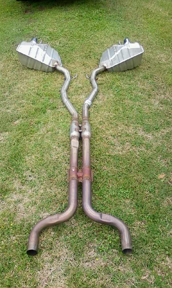

Excusez-moi de revenir au sujet...
En discutant avec le gars d'ARS-shop par téléphone (très sympa) pour un axle-back, il m'a dit "normalement vous devez avoir des petits silencieux ronds sur la partie intermédiaire avec le LS3". Je lui ai dit qu'apparemment il n'y avait rien (pas d'intermédiaire) sur les versions boite manuelle mais il semblait étonné et m'a dit "si, il doit y avoir deux petits silencieux ronds".
- Romaric91
- Messages : 1417
Re: Quelle ligne d'échappement monter sur ma Cam ?
non rien en intermédiaire sur les BVM, juste les deux grosses gamelles en silencieux ^^DimBarTeam a écrit :Excusez-moi de revenir au sujet...![]()
- Messages : 12634
Peut-être qu'il parle de ça ?
Y'a bien un "renflement" au milieu, pas la partie couleur bronze, mais un peu plus loin, avant ce qui serait l'axle-back, même si on ne peut pas dire que ce soit un silencieux !
