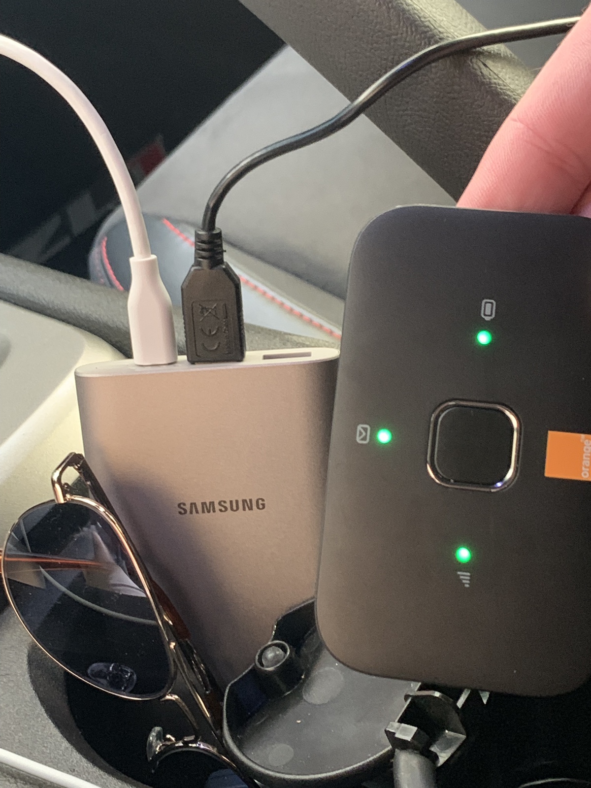

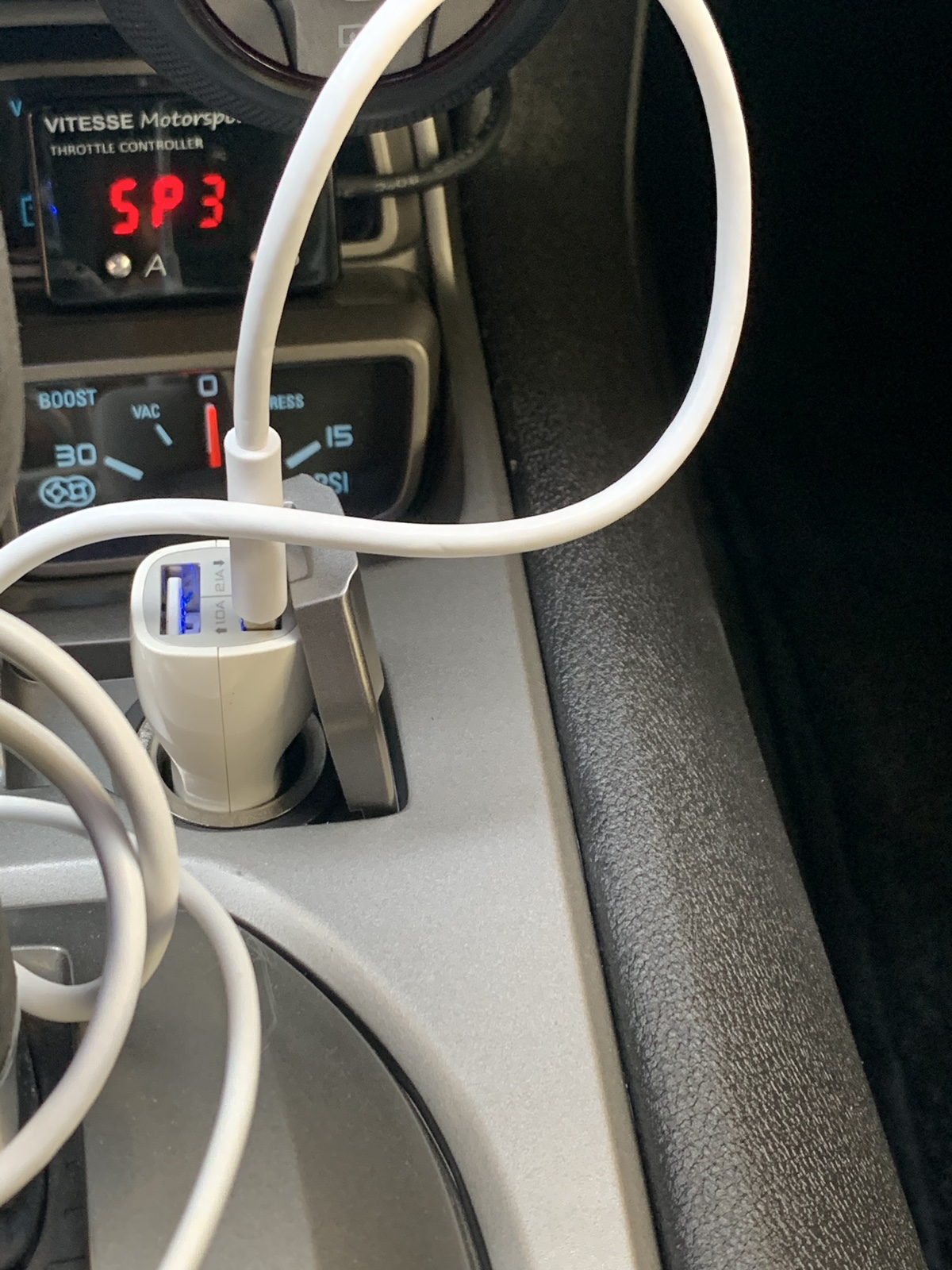

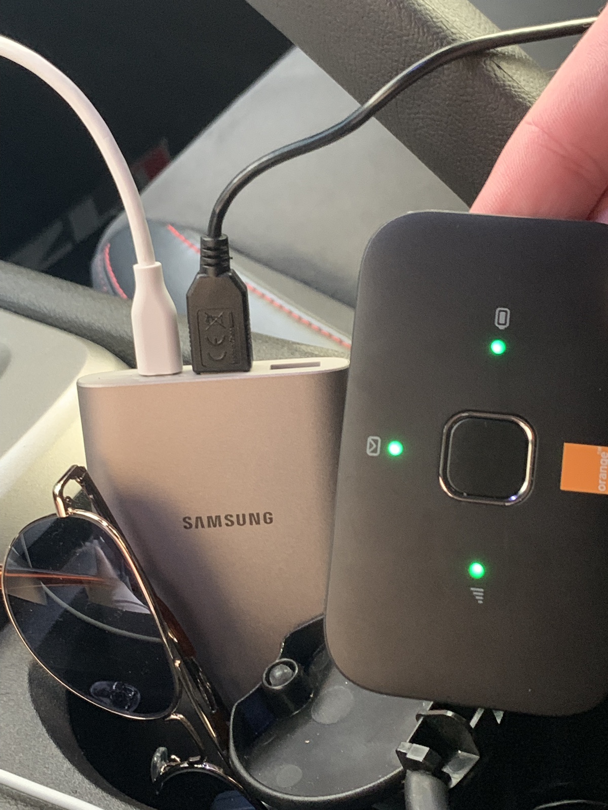

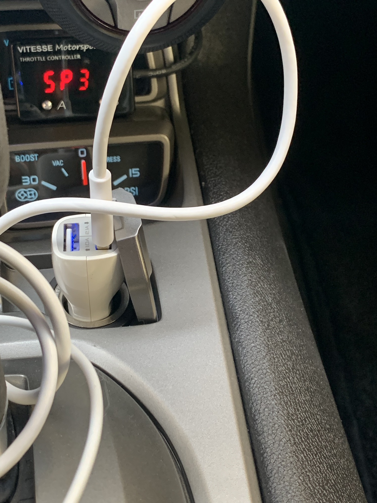

J’ai un domino qui est branché sur une batterie externe ! Et, ça marche du tonnerre
.Même en 4G et l’autonomie est de plusieurs jours puisque c’est la batterie externe qui recharge le domino !

J’ai un domino qui est branché sur une batterie externe ! Et, ça marche du tonnerre.

Pour le boîtier wifi que vous appelez Domino en France, c’est ce que je fait depuis que j’en ai mis un dans la caisse bien avant d’avoir ma première dashcam, ça m’évitait de laisser les clefs sur le contact quand on partait en vacances et que les gamines étaient pendues sur leurs téléphones ou tablettes quand on s’arrêtait faire une longue pose, mais malheureusement, ça fonctionne pas pour la Blackvue vu qu’elle est branchée en direct, si j’avais opté pour la prise allume-cigare en alimentation, j’aurais pu faire quelque chose vu le nombre de batteries autonomes que j’ai et d’adaptateurs USB—>allume-cigare femelle, mais la, à moins de me commander un kit de câbles qui vont de vont de la magic box avec comme branchement une prise allume-cigare mâle, je peux rien faire, mais je finirais peut-être par le faire et placerais la magic box de façon à avoir un accès direct aux prises qui sont à l’arrière comme ça, dès que je sait qu’elle ne va pas bouger pendant quelques jours, je débranche la connexion directe, je branche le câble muni que l’on n’a prise allume-cigare et je raccorde ça a un des minis booster qui fait 100000 mAh et la, je devrais avoir plusieurs jours d’autonomie, mais je peux déjà tester un truc pour voir combien de temps peuvent rester allumées mes caméras, en général, quand je prend la Cam qui n’a pas roulé depuis plusieurs jours, si je me fait juste le trajet domicile - plaine A / R, ce qui fait un peu plus de 30 km, les caméras s’éteignent au bout de 2 heures environ, la prochaine fois, je vais essayer lors de mon retour de brancher un des booster sur la batterie pour voir combien de temps mettent les caméras pour s’éteindre, ça pourra déjà me donner une idée sur la faisabilité de la chose, même si le test serait faussé car d’autres éléments pompent un peu sur la batterie quand le moteur est éteint (et je ne parle même pas de l’alarme car elle, je ne l’active jamais quand je suis garé chez moi.JPF75 a écrit : ↑15 août 2019, 19:27Perso, j’ai opté pour une autre solution beaucoup moins coûteuse.jerrylee a écrit :Bon, j’ai posé la question directement chez Blackvue et voici leur réponse traduite avec gogole:
